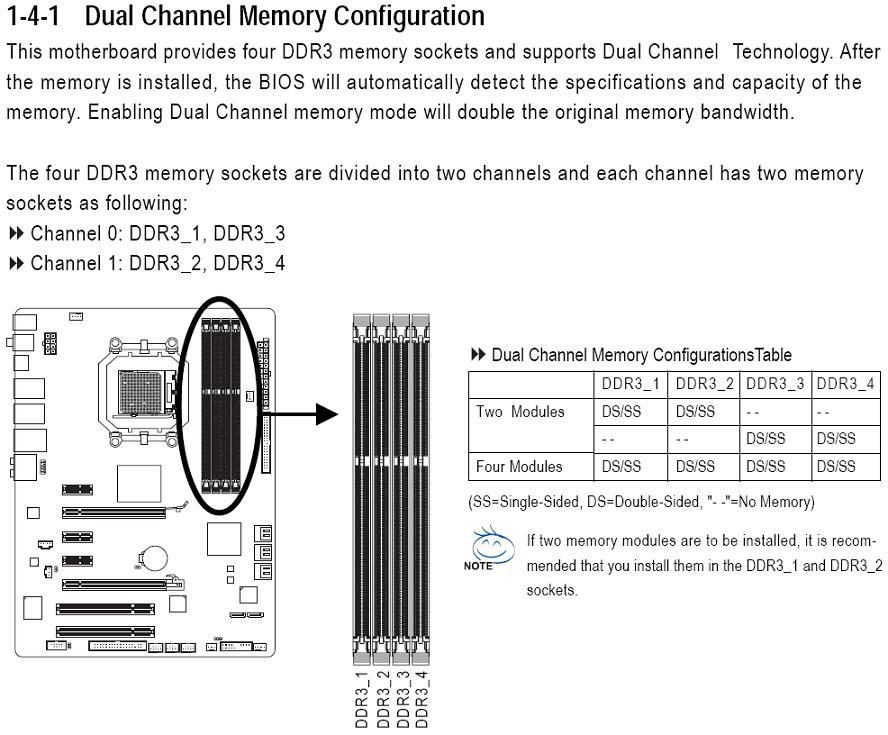

attachment.php
Wurde beachtet? also Rams stecken in gleich farbenen Slots?
1 und 2 oder 3 und 4?
Ja beide Module stecken in slot eins sowie zwei.
