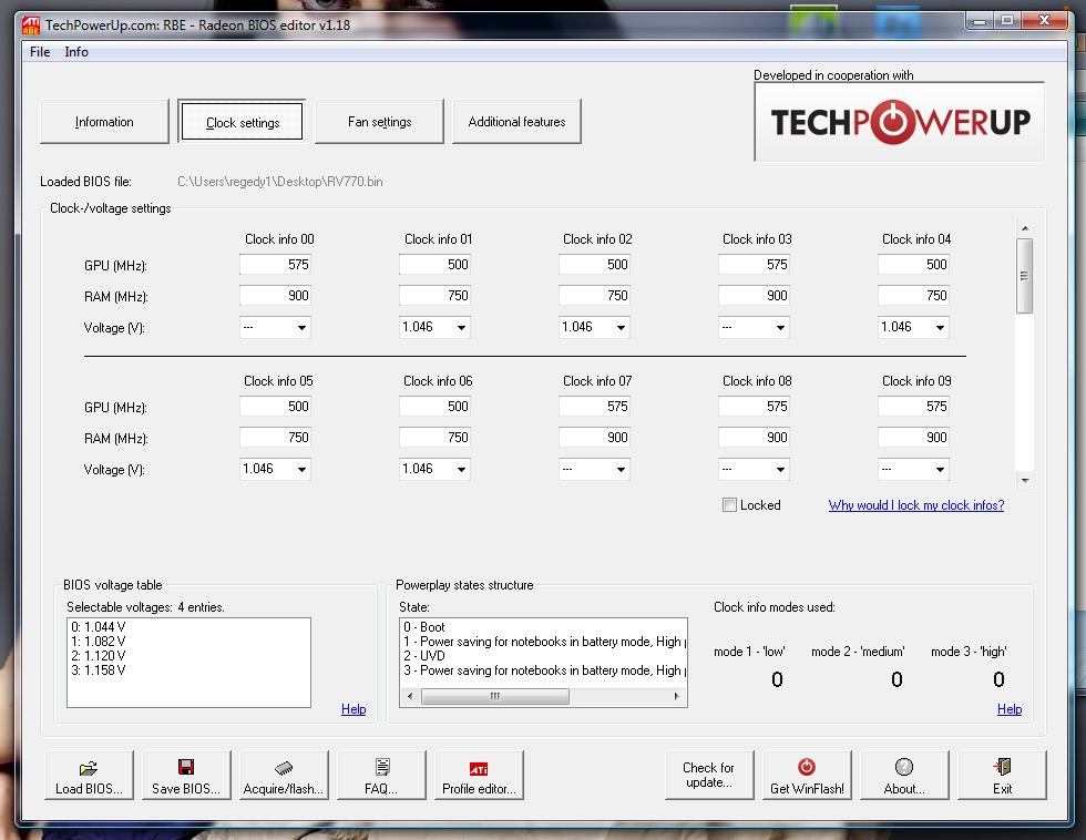

Hi Leute, möchte die 3D Taktraten meiner 4830 gerne ändern.
Hab jedoch paar Fragen dazu.
1. was bedeutet --- bei den Spannungen?
2. wieso lese ich überall, dass der Speichertakt am besten überall gleich sein sollte, obwohl das ja standardmäßig bei meiner Karte nicht so ist?
3. Welche Werte müsst ich ändern? Clock 00, 03, 07, 08, 09? Ganz klar is mir net warum ich soviele Reiter da habe.

ich möchte gerne den stromverbrauch der karte senken. wie kann ich das machen? im RBE sehe ich nicht durch. weiter oben hat einer die frage gestellt welche werte man ändern muss, aber anscheinend hat das keiner gesehen. vielleicht kann ja jemand weiterhelfen
