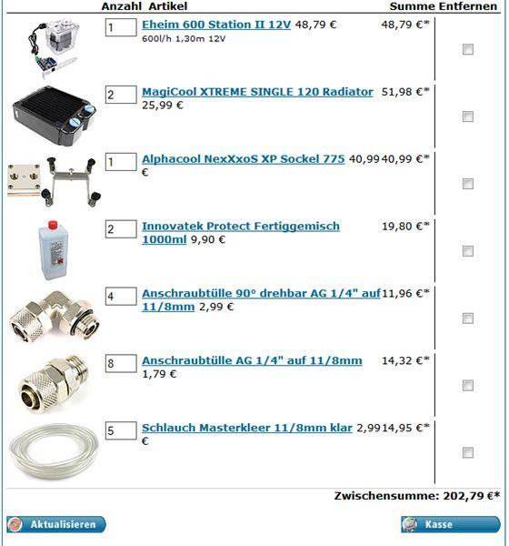

@Crabchief
Deine Vorschläge sind bislang noch die für mich nachvollziehbarsten.
Was zur Güte:
2 Single-Radiatoren (1x vorne, 1x hinten) bekäme ich locker in mein Gehäuse und die ließen sich doch auch noch erweitern oder wiederverwenden oder ...? Dazu eine vernünftige Pumpe: Der Behälter an der Eheim scheint praktisch zu sein wegen Baugröße gesamt, oder? Gibt´s ähnliches für die Aquastream XT?
Als Kühler finde ich den Nexxxos Xp wegen der Pushpinhalterung ganz sympatisch - taucht der wat? Oder muss es der Cuplex sein?
Dazu Schläuche, Verbindungen und "Frostschutz" und fertig, oder?
Habe hier mal eine potentielle Einkaufsliste, bin für Verbesserungen dankbar.
