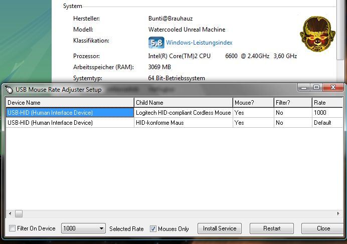

Hier ein Screen nach dem Erfolg.

Ich habe es gerade mal ausprobiert unter Vista x64 und es scheint zu laufen. Zumindest bekomme ich die eingestellten Werte angezeigt...

So @home.Ich habe den Treiber per Hand installiert (HIDUSBF.INF) und anschließend im Programm Filter on Device angeklickt.Danach die Rate wählen und install drücken.Dann Neustart.Nun sind die 500 Hz da.Vista Ich komme........THX an alle.-....
