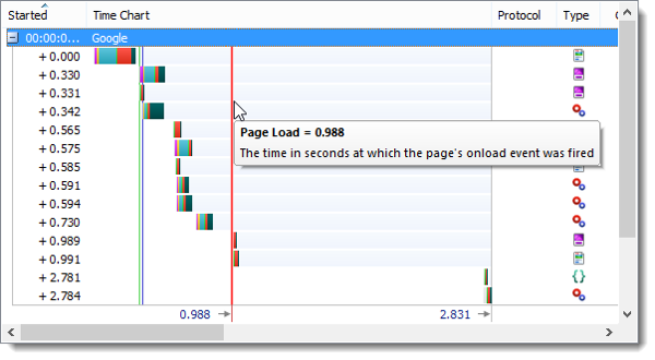

Seitenaufbau mit HTTP/1.1
Seitenaufbau mit HTTP/1.1.
Diese zahlreichen Verschachtelungen jedes einzelnen HTTP-Protokolls bei jedem Verbindungs-Aufbau sind langsam und aufwändig. Je mehr Verbindungen immer wieder aufgebaut werden müssen, desto größer ist der Overhead, der erzeugt wird. HTTP/2 entledigt sich teilweise dieses Overheads und lässt Verbindungen zwischen Browser und Server länger bestehen, so dass diese nicht übermäßig häufig aufgebaut werden müssen. Von HTTP/2 ebenfalls unterstützt wird Multiplexing, also das Senden und Empfangen von mehreren Datenpaketen zur gleichen Zeit, eine Priorisierung von Datenpaketen und eine Komprimierung von HTTP-Datenpaketen. Ebenfalls entscheidend sein soll ein Server Push, bei dem der Server durch Analyse der Zugriffe bereits im Vorfeld festlegt, welche Daten als nächsten abgefragt werden könnten.

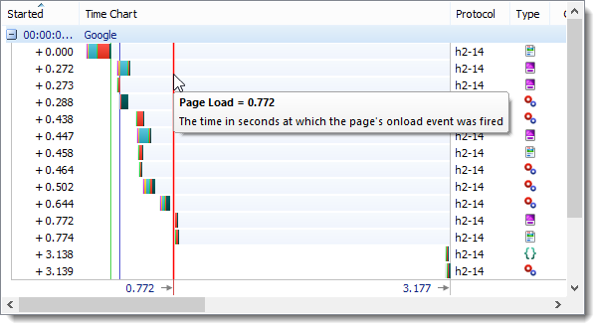

Seitenaufbau mit HTTP/2
Seitenaufbau mit HTTP/2.
