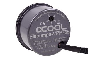

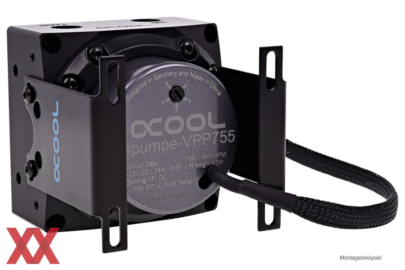

Bei den Wasserkühlungspumpen gilt, dass bewährte Modelle oft für Jahre am Markt und damit aktuell bleiben. Das gilt auch für den Klassiker D5. Alphacool möchte mit der VPP755 Eispumpe jetzt praktisch einen verbesserten Nachfolger vorstellen.
Dafür hat der Wasserkühlungsspezialist die Kompatibilität zu den D5 Tops und Halterungen beibehalten, die Pumpe ansonsten aber völlig neu entwickelt. Optisch ist sie einen knappen Zentimeter geschrumpft. Zudem kommt sie ab Werk mit einem schicken Aluminiumdeckel daher. Wichtiger sind aber die Innovationen im Inneren: Das sphärische Lager wird durch eine Keramikachse ersetzt, die für mehr Laufruhe sorgen soll. Auch dass die Motorspulen von innen nach außen wandern, sorgt für eine höhere Stabilität und reduziert Vibrationen. Dazu sinkt die Leistungsaufnahme fast um die Hälfte – und das, obwohl die VPP755 Eispumpe mit 4 m einen größere Förderhöhe erreicht. Im Endeffekt ist sie laut Alphacool also leiser, leistungsstärker und sparsamer.
Dazu wurden die Steuerungsmöglichkeiten verbessert. Während ein 4-Pin-Molexanschluss zur Stromversorgung dient, kann über einen 3-Pin-Anschluss die Drehzahl ausgelesen werden. Über den 4-Pin-PWM-Anschluss ist schließlich neben dem Auslesen der Drehzahl auch ein Steuern per PWM-Signal möglich. Für manuelle Einstellungen gibt es einen fünfstufigen Drehschalter. Damit lässt sich der PWM-Regelbereich festlegen. Stufe 3 limitiert beispielsweise auch im PWM-Betrieb auf 3.200 U/min. Maximal liegt die Drehzahl bei 4.500 U/min auf Stufe 5. Die minimale Drehzahl wird mit 1.700 U/min angegeben.
Auf der Alphacool-Seite kann die VPP755 Eispumpe bereits bestellt werden. Der Kaufpreis liegt bei 69,95 Euro.

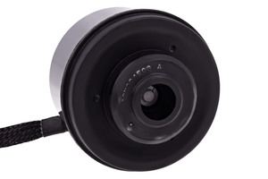

Wenn das überhaupt ein Sprengring ist und nicht einfach eine gerissene Unterlegscheibe aus PVC.
#867
customavatars/avatar37147_1.gif
Registriert seit: 20.03.2006
München
Bootsmann
Beiträge: 635

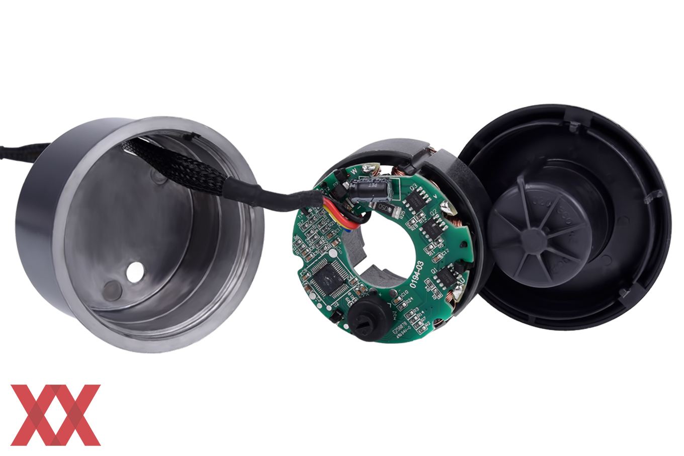

Ist definitiv ein Sprengring. Der Innendurchmesser ist kleiner als der Wellendurchmesser. ;)
#868
customavatars/avatar227939_1.gif
Registriert seit: 08.09.2015
Oberstabsgefreiter
Beiträge: 423
Ja, ein Sprengring angeblich aus Keramik (siehe ALC/AT Aussagen dazu weiter vorn). Korrigiert mich bitte wenn ich flasch liege, aber, ohne ein manuelles entfernen diese Sprengrings sollte der sich nicht von der Welle lösen wenn die entsprechende Nut in der Welle passgenau ist. Da hier aber mit einer "fragwürdigen" U-Scheibe gearbeitet wird, die anscheinend den Belastungen nicht standhält, hat der Sprengring und damit auch der Rotor Spiel auf der Welle.
Ergebnis siehe oben.
Wenn ich mir den Test der VPP 755 auf Thermalbench anschau, insbesondere den Vergleich im Aufbau zur D5, dann weiss ich warum ich bei genau dieser D5 bleiben werde und warum die VPP 755 eben keine Innovation im Pumpenbereich darstellt.
