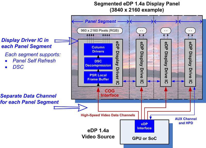

Über eine neue und schnellere HBR3-Link-Rate soll eine Datenübertragung von 8,1 GBit pro Sekunde und Lane möglich sein. HBR3 soll damit gemeinsam mit dem DSC eine Auflösung von 8K bzw. 7.680 x 4.320 Pixel ermöglichen. Um die Verarbeitung im Display-Controller zu erleichtern, verwendet eDP 1.4a eine Multi-SST Operation (MSO), wie es aktuell auch bei den 4K/UltraHD-Monitoren der Fall ist, denn auch dort sitzt ein Multi Stream Transport (MST) Controller und teilt ein UltraHD-Bild von 3.840 x 2.160 Pixel in zwei getrennte Streams von jeweils 1.920 x 2.160 Pixel auf. Mit immer höheren Auflösungen soll diese Aufteilung des Bildes weiter fortgeführt werden. Innerhalb der VESA wird dies "Segmented Panel Display" genannt.
Um die Elektronik zur Ansteuerung relativ einfach zu halten, ist eine solche Aufteilung der Displays auch notwendig, denn anders sind immer dünnere Panels kaum noch zu realisieren und dies spielt vor allem bei Notebook-Displays eine entscheidende Rolle. Ein 8K-Panel wird über das MSO in zwei oder gar vier Bereiche aufgeteilt.
