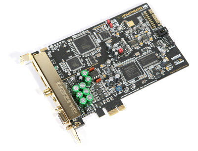

Nun ist es gut zwei Monate her, dass wir Auzentechs High-End-HDMI-Soundkarte zum ersten Mal durch unseren Testparcours gehetzt haben. Trotz langer Entwicklungsarbeiten und eines alles andere als günstigen Preises hinterließ die Auzentech X-Fi Hometheater HD jedoch einen zwiespältigen Eindruck – vieles machte die Karte sehr gut, bei zwei Punkten strauchelten die Auzentech-Ingenieure jedoch leider: dem Zusammenspiel mit älteren Denon-Receivern und der vollständigen Kooperationsbereitschaft mit NVIDIA-Grafikkarten. Nun haben die Kalifornier nachgebessert und bieten ein Firmware-Update an.
Firmware-Updates sind eine praktische Sache: ein Produkt kann auch im Nachhinein mit einer neuen internen Software ausgestattet werden, sodass Fehler, die sich erst in der Praxis herausgestellt haben, problemlos beseitigt werden können. Die Krux besteht nun aber darin, dass Soundkarten nicht unbedingt zu der Kategorie von Geräten gehören, die regelmäßig Updates hinsichtlich der Firmware unterlaufen – vorgesehen wurde ein solcher Eingriff auf die interne Software daher nicht. Das ist der Grund, weshalb das Firmware-Update leider nicht in den eigenen vier Wänden durchgeführt werden kann. Daher muss die X-Fi Hometheater HD zum Deutschland-Distributor PC-Cooling eingeschickt werden, der den Eingriff vornimmt. Unsere Karte wurde innerhalb weniger Tage wieder zurückgesendet und konnte von da an eine neue Firmware vorweisen.

Genau mit dieser Meldung wurden bislang Nutzer konfrontiert, die Bildsignale einer NVIDIA-Grafikkarte via DVI ausgegeben haben. Während eine HDMI-HDMI-Verbindung zwischen Grafikkarte und Soundkarte keine Probleme bereitete, weigerte sich die Auzentech Hometheater HTHD beständig eine DVI-HDMI-Verbindung zu erlauben. Anwender, die einen NVIDIA-Grafikchip nutzen wollten, waren also gezwungen, auf ein Modell mit HDMI-Ausgang zu setzen.
Dank der neuen Firmware hat sich dieses Problem nun in Luft aufgelöst. In unseren Tests arbeitete die Kombination aus Auzentech- und NVIDIA-Karte nun völlig problemlos. Der erste Schritt ist Auzentech somit schon einmal gelungen.

Denon gehört ohne jeden Zweifel zu den bekanntesten und erfolgreichsten Herstellern im Heimkino-Bereich – insbesondere dann, wenn das Heimkino ein wenig teurer ausfällt. Genau genommen also das Klientel, das auch Auzentech mit seiner X-Fi Hometheater HD anvisiert hat. Umso ärgerlicher war in diesem Zusammenhang, dass es Probleme mit Denon-Receivern gab, die älter als ein Jahr waren. Selbst dann, wenn alle Einstellungen korrekt vorgenommen wurden, weigerten sich die Denon-Receiver die neuen High-Definition-Formate auszugeben.
Auch diesem Problem haben sich die Auzentech-Ingenieure angenommen – größtenteils mit Erfolg. In unseren Tests wurden die Tonspuren nun meistens korrekt erkannt und abgespielt – zumindest war dies bei unserem Denon AVR-1909 der Fall, der in unserem ersten Test die Zusammenarbeit vehement verweigerte. Der Terminuns "meistens" daher, da der AVR-1909 ab und an der Meinung war, die X-Fi Hometheater HD würde ihm ein Dolby Digital Signal servieren - vollends gelöst scheint das Problem also nicht zu sein, zumindest wird nun aber in allen Fällen Ton ausgegeben. Hier soll in Kürze ein neuer Treiber für eine endgültige Lösung sorgen. Aktuell ist in den Weiten des World-Wide-Web zudem zu lesen, dass es bei manchen Blu-rays ab und an zu Ton-Stockern kommen kann – dies war in unseren Tests nicht der Fall.

Auzentech hat seine Hausaufgaben gemacht. Nachdem die X-Fi Hometheater HD bei der Einführung noch mit manchen Problemchen zu kämpfen hatte, wurden mit dem Firmware-Update die bekannten Fehler (größtenteils) beseitigt, sodass die X-Fi Hometheater HD nun den Kinderschuhen entwachsen ist - schade, dass anscheinend nicht immer das korrekte Signal vom Receiver erkannt wurde. Zudem gilt noch immer die Warnung: HDMI-Ketten sind schwierige Gesellen. Eine Kombination, die bei uns aktuell harmonierte, kann sich nach einem einfachen Treiber-Update erneut als Störenfried erweisen.
Da stellt man sich als Anwender nur die Frage: „Warum nicht gleich so?“ Somit bleibt einzig das Kostenproblem bestehen, denn Auzentechs HDMI-Soundkarte ist in Kombination mit dem benötigten Cyberlink Power DVD teurer, als eine Sony Playstation 3 Slim – da kann leider auch eine neue Firmware nichts dran ändern.
