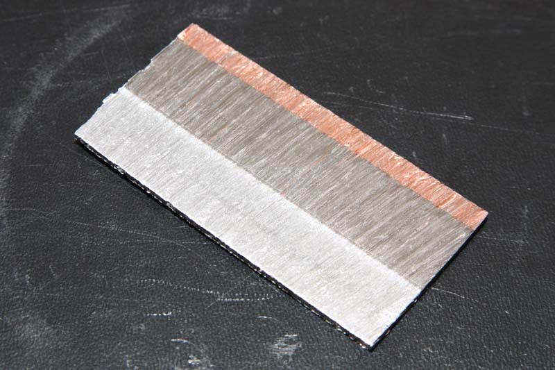

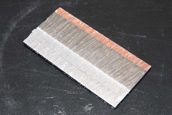

Sprenggeschweißter metallischer Verbund
Sprenggeschweißter metallischer Verbund (Bild: www.eteknix.com)
Das Besondere am nun gezeigten MP1120 Kühler-Prototypen von Captherm ist die Verarbeitung bzw. Verwendung einiger Materialien. Der erste Wärmeübergang vom Chip auf eine Bodenplatte aus Kupfer beschreibt dabei aber den klassischen Weg, wie wir ihn von fast allen Kühlern kennen. In diese Bodenplatte aus Kupfer sind allerdings keine Heatpipes eingelassen, die mittels eines destillierten Wassers in einem Vakuum die Abwärme abführen, sondern eine Vakuum-Kammer, die aus Titan und zwei Aluminium-Legierungen besteht. Den genauen Grund für die Verwendung dieser Metalle verrät Captherm nicht, sagt aber, dass die Verarbeitung besonders aufwendig sei. So werden die Metalle zwar über eine Schweißung miteinander verbunden, dies geschieht aber nicht über die klassischen Methoden, sondern mit Hilfe eine Sprengung. Dabei werden die Metalle so stark aufeinander gepresst, dass sie sich sehr dicht aufeinander legen.

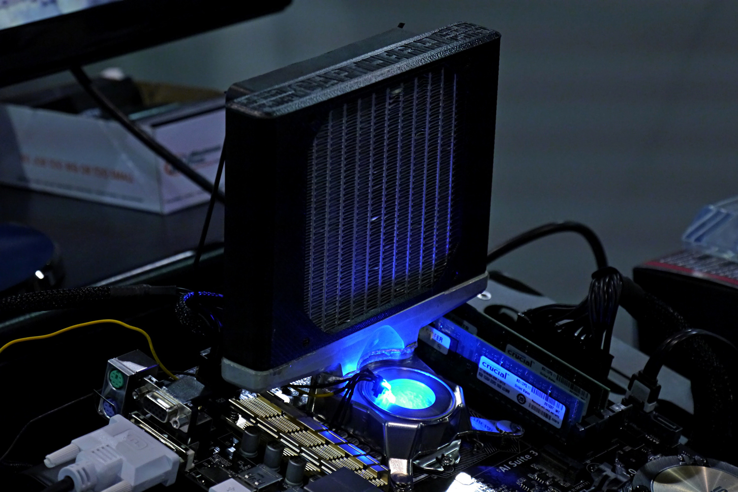

Captherm MP1120
Captherm MP1120 (Bild: www.golem.de)
Das in der Kammer verdampfte Hydrofluorether wird wie in einer Heatpipe in den eigentlichen Kühlkörper geführt und gibt die Abwärme dort an die Aluminium-Lamellen ab. An dieser Stelle sorgen dann wiederum Lüfter dafür, dass die Wärme an die Umgebungsluft abgegeben werden kann.
Für einen Kühler wichtige Kenngrößen sind die maximal abzuführende Abwärme. Beim Prototypen des MP1120 sind dies bis zu 275 Watt und der MP1240 erreicht sogar bis zu 325 Watt. Abhängig ist dies von der Oberfläche der Aluminium-Lamellen, denn laut Captherm ist nun nicht mehr der Übergang zwischen Chip und Kühler der Flaschenhals, sondern die zur Verfügung stehende Oberfläche am eigentlichen Kühlkörper. Mit dem Multiphasen-Kühler haben man den Übergang auf kleinster Fläche weitestgehend optimiert.
