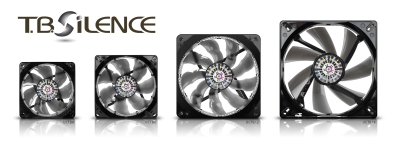

Mit der neuen Lüfterserie T.B.Silence will sich Enermax vornehmlich an Kunden richten, die einen möglichst geringen Geräuschpegel bei der Kühlung ihres Computers bevorzugen. Die neuen Lüfter sollen dabei nicht nur leise arbeiten, sondern auch über eine hohe Lebensdauer verfügen und zudem noch richtig preisgünstig sein. Die T.B.Silende-Serie bietet dabei Varianten mit Durchmessern von 80 mm, 92 mm, 120 mm und 140 mm und soll auf sehr leisen Betrieb bei optimaler Kühlung abgestimmt sein. Ab erschwinglichen 4,99 Euro (UVP für 80-mm-Modell) könne man die neuen Lüfter ab sofort im Handel erwerben.
Wie bereits von den aktuellen Lüfterserien von Enermax gewohnt, setzen auch die T.B.Silence-Modelle auf die charakteristischen Lüfterblätter, welche der Hersteller liebevoll Fledermausflügel (Batwing Blades) taufte. Durch ihre spezielle Form soll das Luftstromverhalten verbessert und der Luftdurchsatz um bis zu 20 Prozent erhöht werden. Die Ausnahme bildet das große Modell mit 140 mm Durchmesser, bei dem auf „Turbinen-Lüfterblätter“ gesetzt wurde, die selbst bei niedrigen Drehgeschwindigkeiten gut und leise kühlen sollen. Als Lüfterlager kommt auch bei der neuen Serie wieder die sogenannte Twister-Technologie zum Einsatz, die für hohe Laufruhe und Langlebigkeit (100.000 Stunden MTBF) sorgen soll. Der patentierte dreiteilige Rahmen hat sich ebenfalls bewährt und soll sich durch seine Robustheit und die Minderung von Schwingungsübertragungen auszeichnen. Seine seitlichen Lufteinlässe sollen zudem Luftverwirbelungen reduzieren und die Frischluftzufuhr erhöhen. Weiterhin lassen sich die Lüfterblätter zur leichteren Reinigung abnehmen. Zum Lieferumfang gehören neben dem Lüfter ein Molex-Adapter (3-Pin zu 4-Pin) sowie vier Schrauben zur Montage. In unserem Preisvergleich werden die T.B.Silence-Lüfter auch bereits geführt:
- Enermax T.B.Silence 80x80x25mm, 1600rpm, 47.47m³/h, 15dB(A) (UCTB8)
- Enermax T.B.Silence 92x92x25mm, 1400rpm, 46.18m³/h, 13dB(A) (UCTB9)
- Enermax T.B.Silence 120x120x25mm, 900rpm, 71.54m³/h, 11dB(A) (UCTB12)
- Enermax T.B.Silence 140x140x25mm, 750rpm, 77.13m³/h, 15dB(A) (UCTB14)
