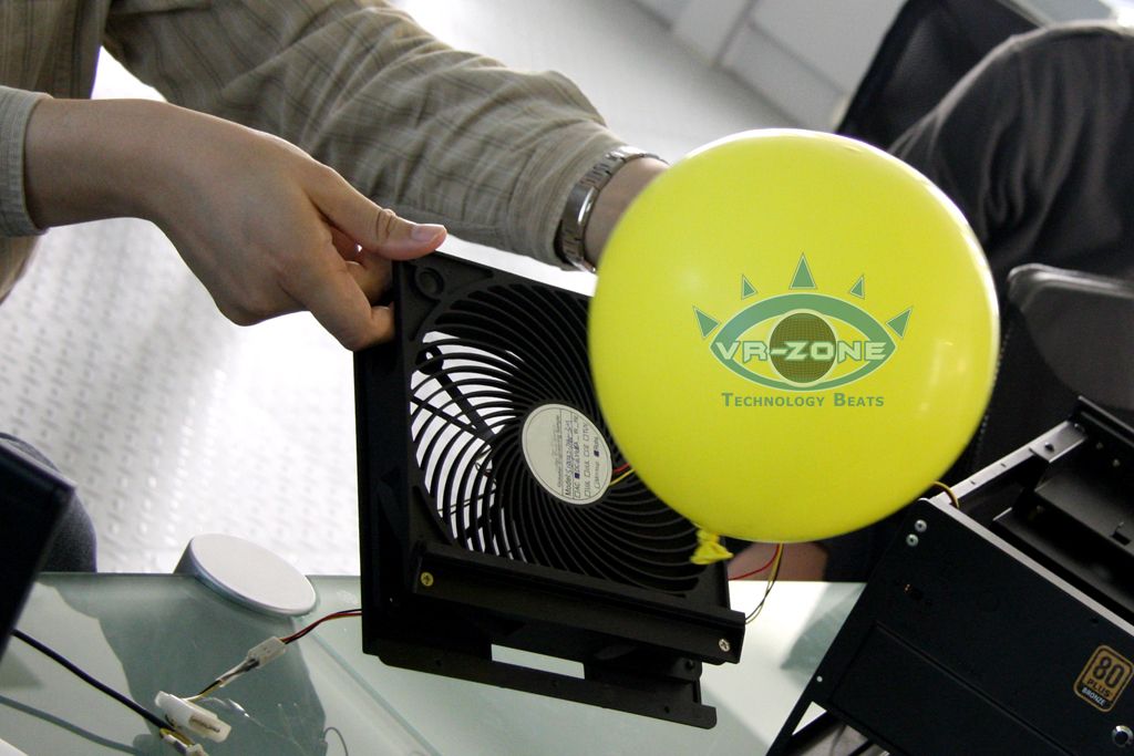

Unter den gebräuchlichen Axiallüftern für den PC, die meist als Gehäuselüfter oder in Verbindung mit CPU-Kühlern Verwendung finden, gibt es unzählige Modelle der verschiedensten Hersteller, die sich in ihrem Aufbau und Design oftmals nur marginal voneinander unterscheiden. Doch es gibt auch einige Ausnahmen, wie das Unternehmen SilverStone nun mit dem neuartigen Lüfterkonzept des „Air Penetrator AP121“ genannten Modells zeigt. Die Kollegen von vr-zone.com konnten den neuen Lüfter schon einmal betrachten und stießen dabei auf ein interessantes Design.
Die sieben Rotorblätter des 120-mm-Ventilators sind ungewöhnlich groß (breit) und leicht ineinander verschachtelt, sodass sie ein wenig an Blütenblätter eine Pflanze erinnern. Wesentlich auffälliger ist jedoch die Seite des Lüfters gestaltet, an der die Luft ausströmt. Für gewöhnlich findet man hier lediglich wenige geradlinige Verstrebungen, die von der Mitte nach außen führen. Beim AP121 Air Penetrator hingegen findet man eine Vielzahl gewölbter Verstrebungen, deren Ausrichtung optisch an einen rotierenden Lüfter erinnert. In Verbindung mit den speziellen Rotorblättern, soll der SilverStone-Lüfter den Luftstrom so besser bündeln (kanalisieren), was der Hersteller „air channeling technology“ nennt. Somit soll sich der Ventilator insbesondere als intake-Fan für die Luftzufuhr in Gehäusen eignen, wobei der Luftstrom oftmals eine recht große Strecke überbrücken muss, aber auch für Kühlkörper mit engen Lamellen oder Radiatoren. Der dabei entstehende Druck soll die gebündelte Luft einen ganzen Meter weit transportieren und das bei geringer Drehzahl und Lautstärke des Lüfters. Bei normalen Ventilatoren verteilt sich die ausströmende Luft hingegen relativ schnell in alle Richtungen und wird durch Hindernisse wie Filter, Fan-Guards oder Kühllamellen stark gebremst.
{gallery}/galleries/news/mguensch/2010/neuartiges-luefterdesign-silverstone-air-penetrator-ap121-gallery{/gallery}
Dieses „Luftkanal-Prinzip“ wurde durch ein simples, aber effektives Experiment veranschaulicht, bei dem ein Luftballon über dem Lüfter innerhalb des Bereiches des Lüfterrahmens schwebte und dort gehalten werden konnte. Ein 180-mm-Modell im gewöhnlichen Design schaffte dies hingegen nicht: Der Ballon flatterte unkontrolliert und sank dann zu Boden. Informationen zum Erscheinungsdatum und dem voraussichtlichen Verkaufspreis des Lüfters liegen derzeit noch nicht vor.
