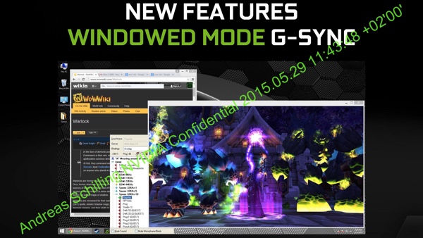

[h3]Fenstermodus für G-Sync[/h3]
G-Sync funktionierte bisher nur, wenn die Darstellung im Vollbild, also auf dem kompletten Bildschirm erfolgte. Im Fenstermodus, egal ob auf dem kompletten Bildschirm oder verkleinert ausgeführt, funktionierte G-Sync nicht mehr. Nun können Nutzer G-Sync auch im Fenstermodus verwenden. Beliebt ist dies beispielsweise bei MMO-Spielen, bei denen auch noch die audiovisuelle Kommunikation im Auge behalten werden muss. Je nach Monitorgröße ist es sogar sinnvoll ein Spiel nicht unbedingt im Vollbild auszuführen. Hier kann nun G-Sync im Fenstermodus hilfreich sein.
G-Sync funktioniert nun außerdem auch mit höheren FPS, als es das Panel bereitstellen kann. Könnte die Hardware mehr als die maximalen 75 Hz des Monitors rendern, wurden bisher bei aktiviertem G-Sync einfach nicht mehr als 75 FPS berechnet. Eine neue G-Sync-Option ist nun, das System auch mehr als 75 FPS/Hz rendern zu lassen - der Nutzer hat die Wahl, ob er dies nutzen möchte oder nicht.

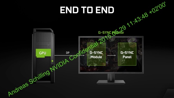

Während die Adaptive-Sync-Umsetzung des DisplayPort-Standards FreeSync von AMD keinerlei festgeschriebener Komponenten vorweisen und damit flexibler sein soll, arbeitet G-Sync auf dem Desktop in allen Komponenten (GPU, Scaler und Panel), mit von NVIDIA gewählten Vorgaben. Ein Scaler ist in einem Notebook aber nicht mehr vorhanden, die Funktionalität wird durch die GPU selbst ersetzt. NVIDIA hat dazu G-Sync Direct entwickelt, dass auf Adaptive Sync von eDP basiert und direkt mit dem Panel zusammen zusammenarbeitet. Auch hierzu macht NVIDIA einige Vorgaben und empfiehlt beispielsweise die Verwendung eines Notebook-Panels mit bis zu 75 Hz. Wer auf dem heimischen Schreibtisch lieber einen externen Monitor mit G-Sync verwenden möchte, der kann an sein Notebook auch einen externer G-Sync-Monitor anschließen.
