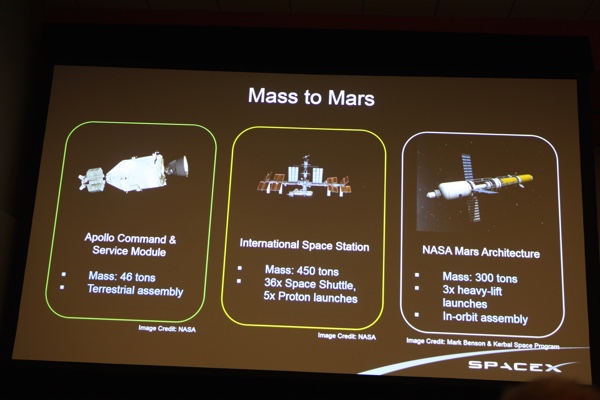

Eines der größten Ziele von SpaceX ist der Mars. Diesen zu erreichen, stellt besondere Herausforderungen an die Haltbarkeit und den zur Verfügung stehenden Schub der Antriebe. Um den Treibstoff für den Rückweg nicht schon auf dem Hinweg mitführen zu müssen, wird das Methan auf dem Mars gewonnen und in einem möglichst effizienten Antrieb verwendet. Bei der Entwicklung des Antriebs spielt die Simulation der Verbrennungsprozesses eine wichtige Rolle. Eine Simulation reduziert die echten Tests und bietet einen Blick in das Innere des Antriebs, der mit Sensoren nicht möglich ist.
