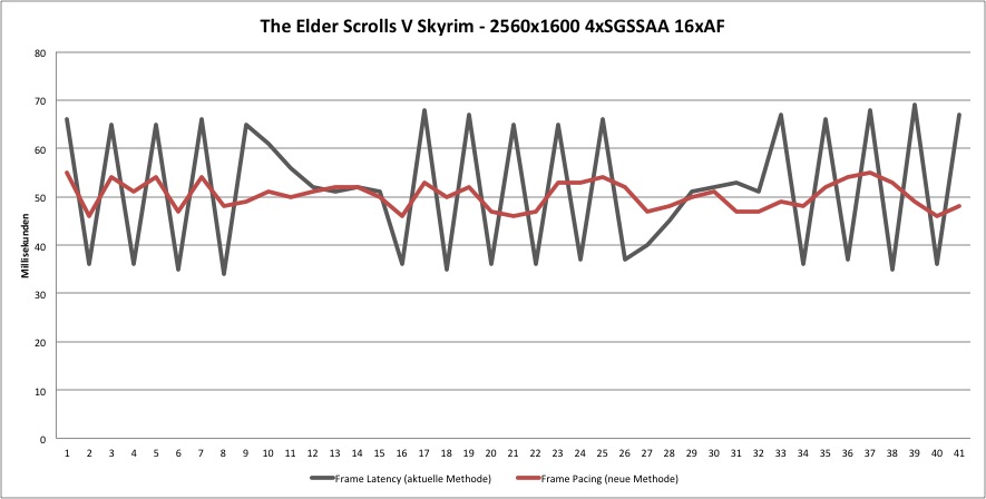

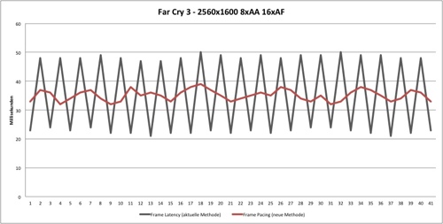

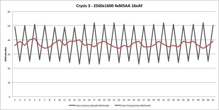

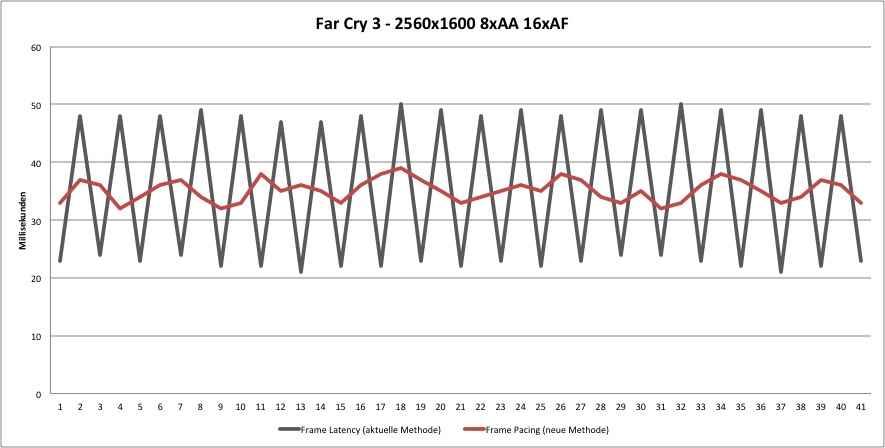

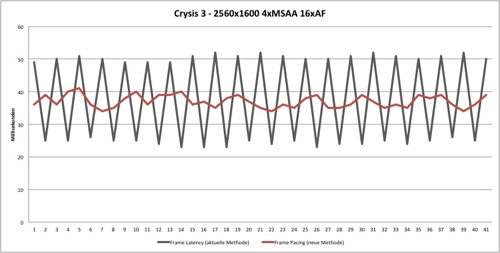

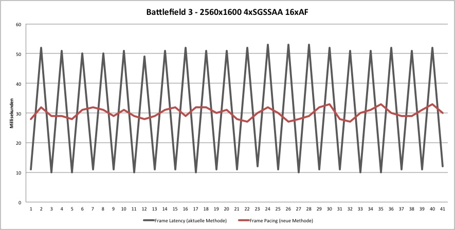

Anhand von vier Spielen, in denen wir die Frametimes einmal mit und einmal ohne den neuen Treiber aufgezeichnet haben, wollen wir das "Frame Pacing" dokumentieren:
AMD Radeon HD 7990 mit Prototypen-Treiber und
Deutlich ist eine Verbesserung bzw. Glättung der Frametimes zu erkennen. Dies ist allerdings nicht nur mess-, sondern auch spürbar. Geraden in Spielen wie Battlefield 3 und Far Cry 3, die in den von uns gewählten Settings allerdings auch ein Worst-Case-Szenario darstellen. Allerdings besitzt NVIDIA einen großen Vorsprung, denn hier hat man sich schon vor der "Kepler"-Generation mit der Problematik auseinandergesetzt. AMD muss sich allerdings die Frage gefallen lassen, warum man erst jetzt mit der Entwicklung begonnen hat bzw. sich erst jetzt damit auseinandersetzt.
