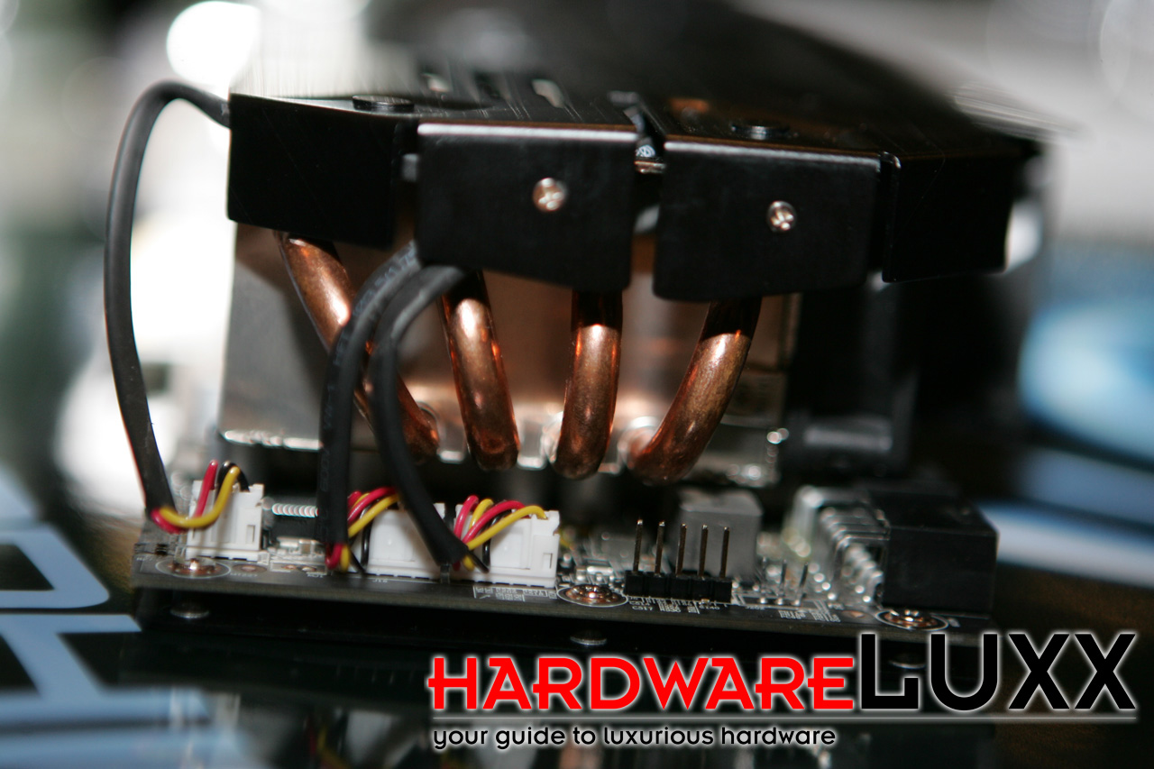

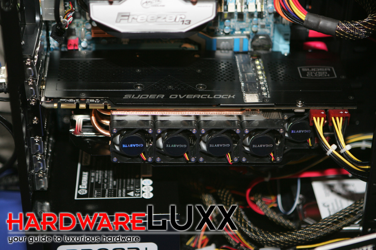

Der WindForce-5X-Kühler soll eine maximale Abwärme von 500 Watt abführen können. Dies geschieht über eine massive Bodenplatte aus Kupfer, die sowohl die GPU, Speicherchips wie auch einige Komponenten der Spannungsversorgung abdeckt. In bzw. über ihr befindet sich eine große Vapor-Chamber, welche die Abwärme wiederum an neun Heatpipes angibt. Der Heatsink wird von fünf 40-mm-Lüftern mit Frischluft versorgt, die seitlich angebracht sind. Laut Aussage von Gigabyte sollen diese in der finalen Version leicht nach oben geneigt werden, um die warme Abluft im Gehäuse nach oben zu transportieren. Insgesamt besitzt die Kühlung eine Bauhöhe von drei Slots.
Nun sind 40-mm-Lüfter nicht gerade durch ihren leisen Betrieb bekannt. Gigabyte will dem mit einer intelligenten Lüftersteuerung entgegenwirken. So sollen je nach Last und Temperatur nur zwei oder alle fünf Lüfter im Einsatz sein. Zudem regelt die Steuerung je nach Temperatur mit welcher Drehzahl die zwei oder fünf Lüfter jeweils arbeiten. Die uns präsentierte Karte verfügt noch nicht über diese Steuerung und lies alle fünf Lüfter mit der immer gleichen Drehzahl arbeiten.

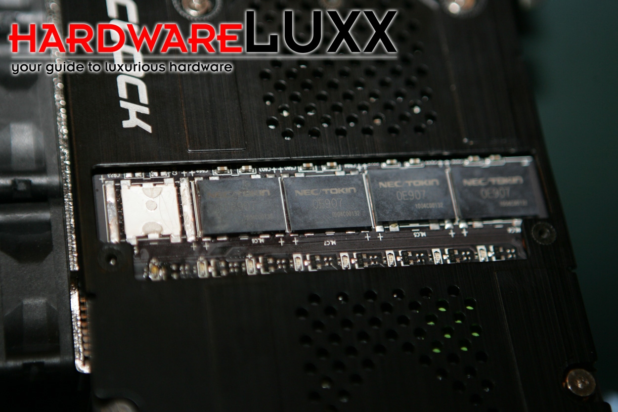

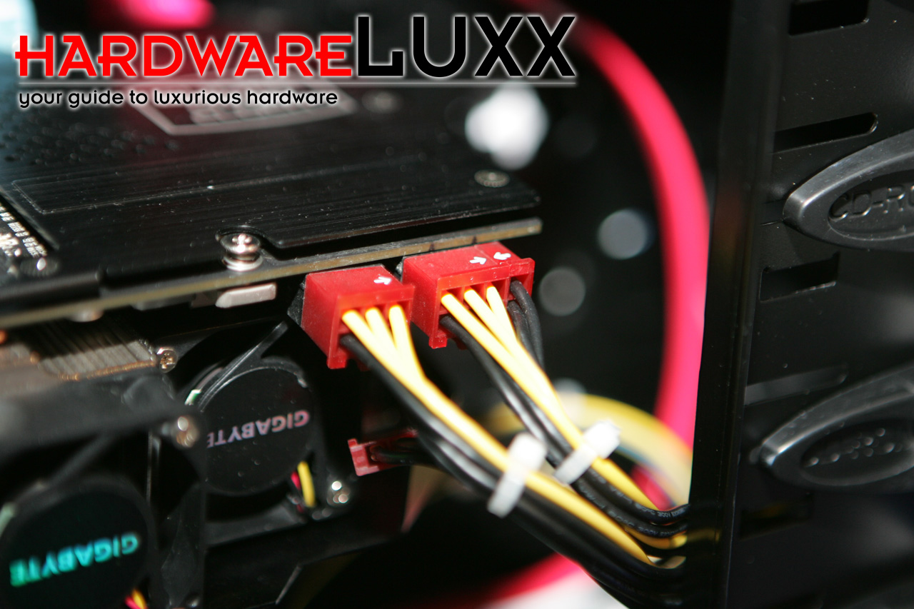

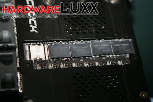

Weiterhin nicht final ist auch das Design der Karte. Dem uns gezeigten Modell fehlte die Abdeckung, welche die fünf Lüfter umschließen soll. Zudem war auch die Spannungsversorgung nicht final ausgebaut. Auf der fertigen Karte soll eine Spannungsversorgung mit acht Phasen für ausreichend Stabilität sorgen. Die jeweils einfach vorhandenen 6-Pin und 8-Pin-Anschlüsse werden als 2x 8-Pin ausgeführt und dann wird auch eine weitere Phase auf dem PCB bestückt sein. Grüne LEDs geben Auskunft darüber, welche und wie viele Phasen gerade belastet werden. Der Anwender hat die Wahl zwischen zwei BIOS-Versionen. Wem die einfache werksseitige Übertaktung dann nicht ausreicht und wer auf Sicherheitsfeatures verzichten kann, dem gibt Gigabyte ein zweites BIOS an die Hand, das alle Freiheiten lässt - die dazugehörigen Gefahren natürlich mit eingeschlossen.
