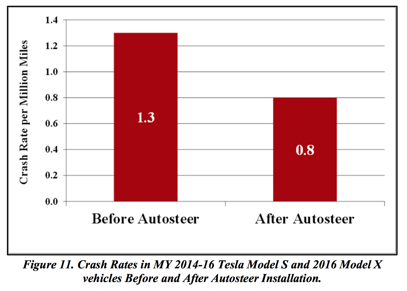

[h3]40 % weniger Unfälle durch den Autopilot[/h3]
Im Zuge der Ermittlungsergebnisse hat die NHTSA weitere Ergebnisse veröffentlicht. Dazu gehört auch ein Vergleich für alle Tesla Model S und Model X mit und ohne aktivem Autopiloten. Die Zahlen stammen aus dem Jahren 2014 bis 2016, beinhalten damit aber noch nicht die neueste Ausbaustufe des Autopiloten, dessen Hard- und Software erst im Herbst des letzten Jahres eingeführt wurde. Der Statistik zufolge reduziert der Autopilot das Unfallrisiko um 40 %.
Report highlight: “The data show that the Tesla vehicles crash rate dropped by almost 40 percent after Autosteer installation.”

Dies gilt allerdings nur, wenn der Fahrer den Autopiloten richtig anwendet und jederzeit in der Lage ist die Kontrolle zu übernehmen. Bei falscher Anwendung kann der Autopilot auch zu einer Gefahr werden.
