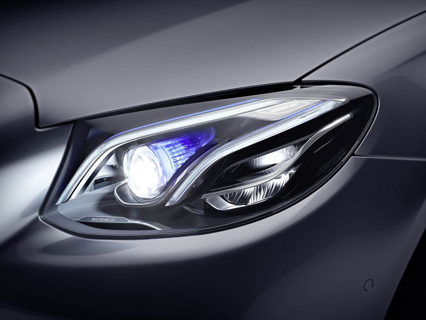

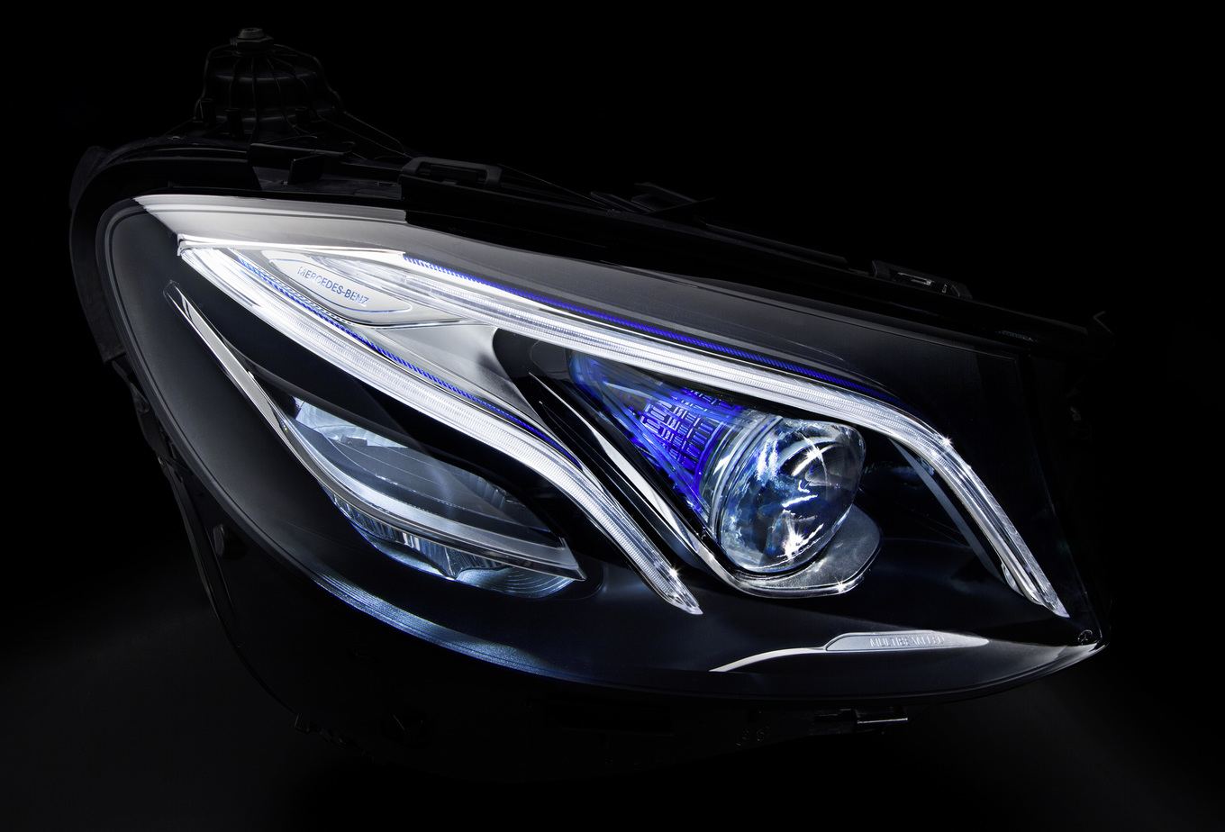

Technisch weicht der Pixel-Scheinwerfer von bisherigen LED-Scheinwerfen deutlich ab. In letzteren kommen derzeit einzelne LEDs zum Einsatz, im Multibeam-LED-Scheinwerfer der neuen E-Klasse von Mercedes-Benz beispielsweise 84, die einzeln geschaltet werden können. Im neuen Scheinwerfer werden hingegen drei neuartige LED-Lichtquellen mit jeweils 1.024 einzeln ansteuerbaren Lichtpunkten verbaut, insgesamt sorgen somit pro Fahrzeugseite 3.072 „Pixel“ für die Ausleuchtung der Straße.

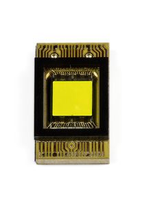

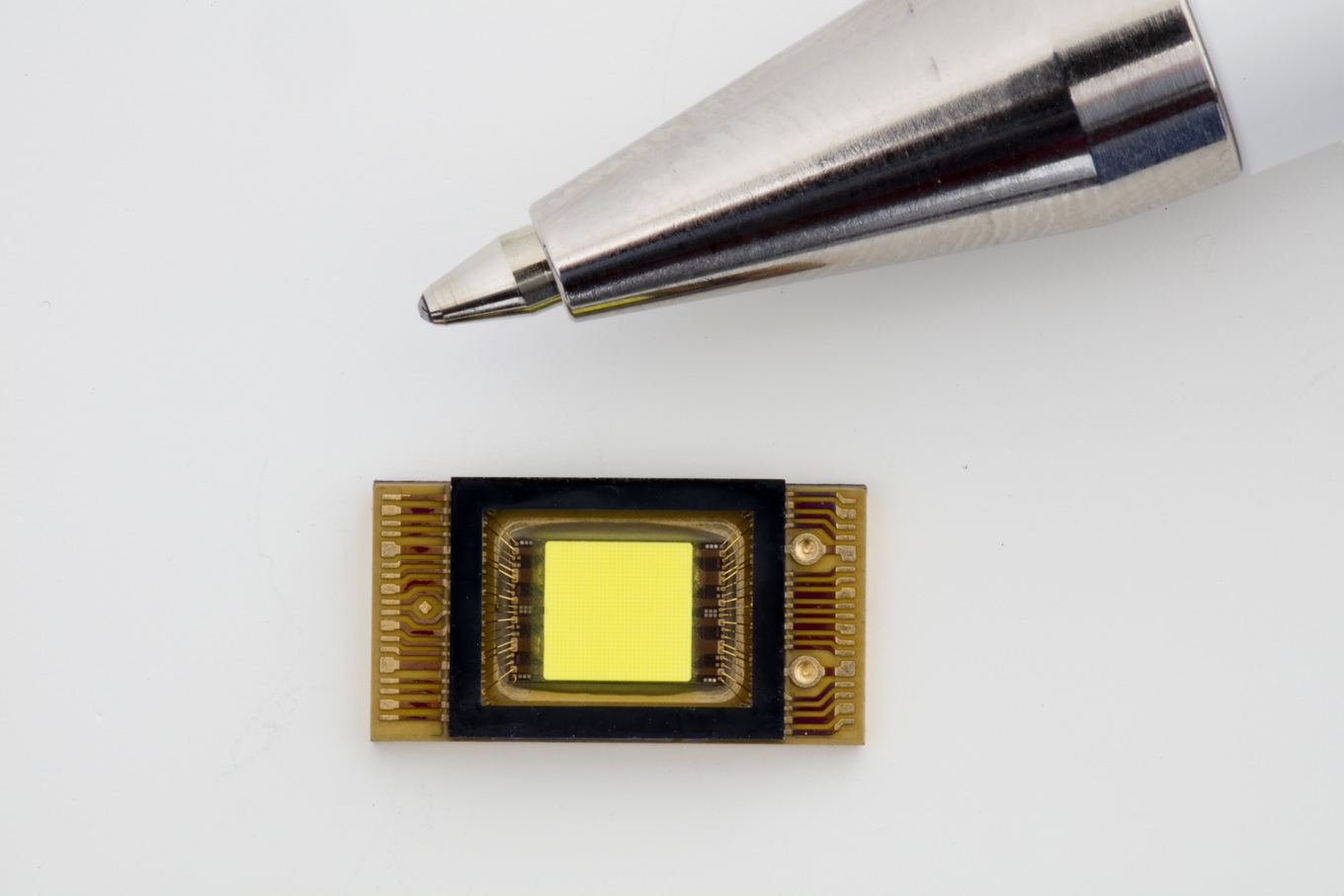

Aufgrund der beengten Platzverhältnisse im Scheinwerfer mussten dafür wichtige Bestandteile neu entwickelt werden, bisher konnten Komponenten neben- oder übereinander platziert werden. Osram, Infineon und das Fraunhofer-Institut für Zuverlässigkeit und Mikrointegration setzen nun jedoch auf einen LED-Chip, in den die Elektronikansteuerung bereits integriert ist, das notwendige Array liegt direkt auf dem Chip. Der wiederum steckt in einem neuen LED-Modul, das elektrisch und thermisch direkt mit der Fahrzeugelektronik verbunden ist. Nötig waren außerdem das Finden einer effizienten und platzsparenden Wärmeabfuhr sowie von Materialien mit den gewünschten technischen Eigenschaften bei gleichzeitig hoher Produktionsausbeute.
Dass die am Ende stimmt, liegt auch an einer neuen Technologie, die vom Fraunhofer-Institut für Angewandte Festkörperphysik IAF entwickelt wurde. Per ultraviolettem Laser können defekte Bereiche des LED-Chips schon während der Herstellung repariert werden. Dafür werden die entsprechenden Stellen durch Materialabtragung entfernt oder isoliert und nachbearbeitet. Die durchschnittliche Lebensdauer soll so höher als bei herkömmlichen LEDs ausfallen.

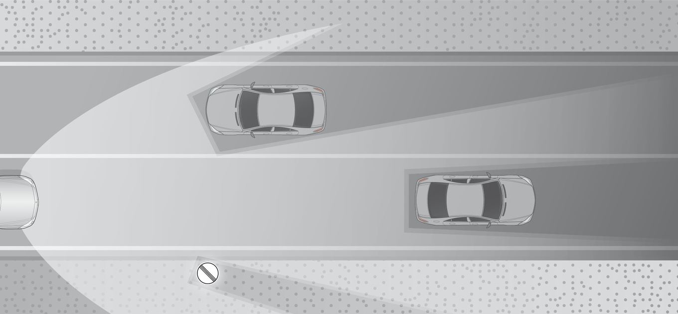

Die hohe Zahl an Lichtpunkten führt am Ende dazu, dass das Licht noch feiner als bei bisherigen adaptiven LED-Scheinwerfern verteilt werden kann. Je nach Straße und Geschwindigkeit soll automatisch die jeweils beste Ausleuchtung eingestellt werden, selbst enge Kurven sollen für das System kein Problem darstellen. Zudem sollen andere Verkehrsteilnehmer noch weniger geblendet werden, unter anderem durch das Abschalten der Lichtpunkte, die sonst den Kopf anleuchten würden. Dadurch, so Daimler, müsste das Fernlicht beispielsweise auf Landstraßen nie mehr abgeblendet werden.
