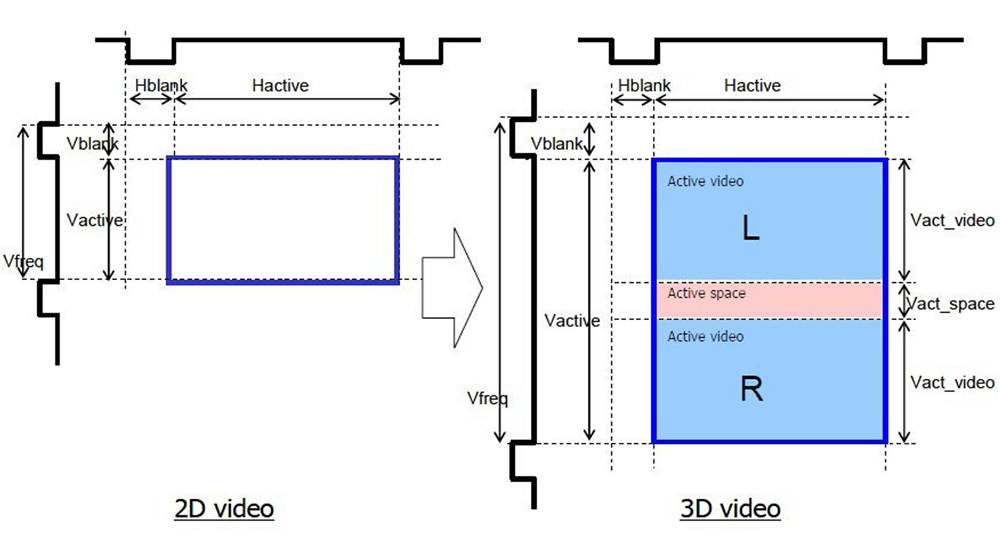

Anfang des Monats stellte die HDMI Licensing LLC den neuen HDMI-Standard 1.4a vor. Dieser erweitert, im Vergleich zu der erst im Mai 2009 vorgestellten Versionsnummer 1.4, die "3D Mandatory Formats" um die Übertragungsformate "Side-by-Side" und "Top-and-Bottom". Hierbei werden entweder zwei Bilder nebeneinander oder aber übereinander übertragen, um das klassische 3D-TV-Gefühl zu erzeugen.  Die beiden Bilder werden allerdings nur mit halber vertikaler bzw. horizontaler Auflösung übertragen, sodass eine Wiedergabe bei einem herkömmlichen 1080p- oder 720p-Bild immer noch möglich ist. Für eine stereoskopische Wiedergabe ist aber zu beachten, dass ein 3D-fähiges Endgerät obligatorisch ist. Sowohl für die kommenden 3D-Blurays als auch für Spiele soll das "Frame-Packing"-Verfahren eingesetzt werden. Dabei werden die Bilder für das linke Auge im oberen Teil und die Bilder für das rechte Auge im unteren Teil des Frames dargestellt. Beide Bilder (genannt active video) werden dabei in voller Auflösung und mit einem Leerraum (genannt active space) ausgestrahlt. Bei einer Übetragung in FullHD mit 3D kommt man so, zusammen mit dem 45 Pixel großen Leerraum, auf eine Auflösung von 1920 x 2205 Bildpunkten. Dabei werden pro Sekunde 23,98 bzw. 24 Frames übertragen.
Bei Spielen hat man sich jedoch auf eine Auflösung von 720p festgelegt. Bei einer 3D-Übertragung in 720p kommt man so auf einen Frame mit einer Auflösung von 1280 x 1470 Bildpunkten (inklusive eines 30 Pixel großen Leerraums).
Frame-Packing Verfahren
HDMI_Frame_Packing_Vorschau
