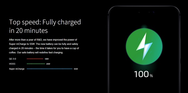

meizulogoMeizu hat während des aktuellen MWC 2017 eine neue Schnellladetechnik vorgestellt. Das sogenannte Super mCharge soll einen 3.000 mAh großen Akku eines Smartphones innerhalb von 20 Minuten wieder komplett aufladen. Die Entwicklung der Technik hätte laut dem Hersteller über ein Jahr gedauert und wurde zusammen mit ATL realisiert. Das schnelle Aufladen ist nur mit einem speziellen Akku möglich, denn nur dieser könne auch über längere Zeit mit einer derart hohen Belastung umgehen.
Ist der Akku komplett leer, benötigt Super mCharge für die ersten 30 % etwa 5 Minuten. Innerhalb von 10 Minuten sei der Akkustand bereits bei 60 % und in 15 Minuten auf 85 %. Für die restlichen 15 % werden dann nochmals 5 Minuten benötigt, sodass der Akku innerhalb von 20 Minuten komplett geladen ist. Das Ladegerät muss hierfür eine Spannung von 11 V bereitstellen und die Stromstärke muss 5 Ampere betragen. Somit wird ein Ladegerät mit 55 W vorausgesetzt, während beim Ladekabel sogar eine Belastung von bis zu 160 W vorgeschrieben sind.
Meizu Super mCharge laden
Trotz des schnellen Ladens, wird der Akku im Smartphone maximal 39 °C warm. Dadurch sollen mögliche Defekte oder sogar Brände durch Erhitzung des Akkus komplett vermieden werden. Bei der Ausdauer gibt Meizu nach 800 Ladezyklen noch eine Mindestkapazität von 80 % an.
