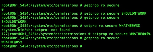

Erstmals auf die Lücke aufmerksam gemacht hatte Mitte Januar der Sicherheitsforscher Justin Case. Aktuell hält sich MediaTek, wohl zum Wohle der Nutzer, mit Informationen zur genauen Ausnutzung der Lücke bedeckt. Es soll um ein Backdoor in MediaTeks Software zum Betrieb der SoCs gehen, durch das User oder auch Malware-Apps Root-Rechte erhalten könnten. Dadurch könnte ein Hacker dann allerlei Schindluder treiben und unter anderem auf normalerweise geschützte Daten zugreifen. MediaTek erklärt das Zustandekommen der Lücke damit, dass es sich ursprünglich nur um eine Debug-Funktion für Telekommunikationsanbieter in China gehandelt habe. Allerdings sei die Funktion durch ein Versehen der Hersteller bei der Auslieferung der Smartphones aktiviert geblieben. Welche Smartphone- und Tablet-Modelle genau betroffen sind, verrät MediaTek bisher leider nicht. Die Anbieter der Smartphones seien angewiesen gewesen, die Debug-Funktion vor der Auslieferung der Geräte zu deaktivieren, wären dem laut MediaTek aber nicht nachgekommen.
So oder so sei laut dem Forscher Case problematisch, dass MediaTek ermöglicht habe, dass sich die Read-Only-Vorgaben nach dem Booten verändern lassen. Laut MediaTek sei man sich der Problematik jedenfalls bewusst und habe die entsprechenden Hersteller zu den betroffenen mobilen Endgeräten benachrichtigt. Eine Behebung des Problems solle bald folgen. Vorsichtig sein sollten zumindest diejenigen, die ein Smartphone/Tablet mit Android 4.4 und einem SoC von MediaTek nutzen. Es ist zwar unwahrscheinlich, dass ein Angriff erfolgt, doch ungewöhnliches Verhalten sollte man vor dem Hintergrund der aktuellen Meldungen beobachten.
