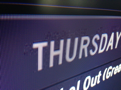

Die Jungs von Panic haben nun aber herausgefunden, dass für das Mirroring, also die Darstellung des kompletten Displays auf dem Fernseher, eine maximale Auflösung von 1600 x 900 Pixel gefahren wird. Der alte Dock Connector Digital AV Adapter stellte diese Inhalte noch in 1920 x 1080 Pixel dar. Um die eigene Vorgabe von 1080p einzuhalten, könnte Apple im Adapter die Auflösung heraufskalieren. Wie dies möglich ist, dazu später mehr. Weiterhin stellte Panic fest, dass es bei der Darstellung auf den Fernseher zur Bildung von Artefakten kommt. Diese treten typischerweise bei der MPEG-Videokomprimierung auf. Der alte Dock Connector Digital AV Adapter wiederum zeigt keine solche Artefakte.
apple-lightning-av-1-rs

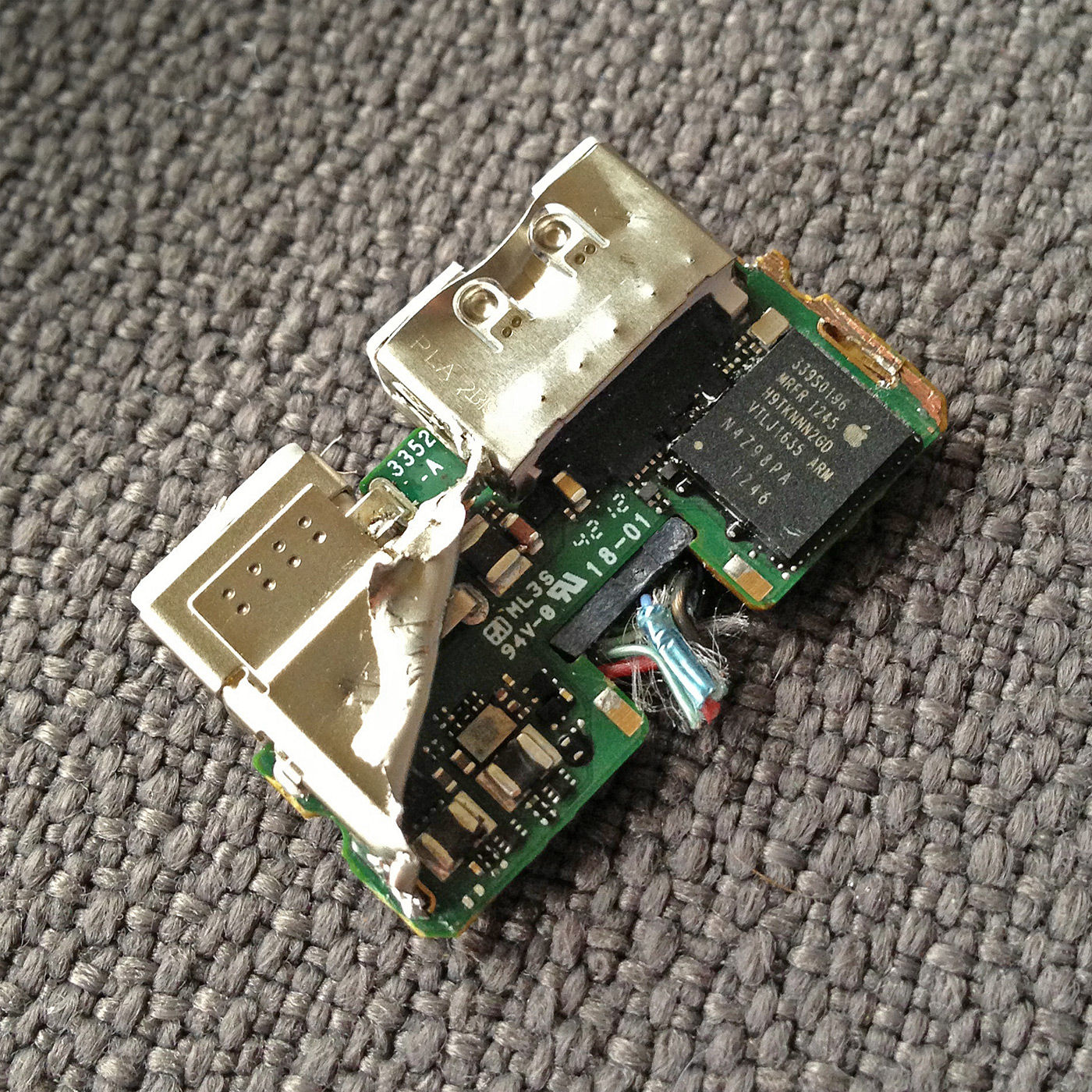

Um dies genauer zu untersuchen, wurde der Adapter auseinandergenommen und dabei sind einige interessante Komponenten zu Tage gefördert worden. Darunter ist auch ein Chip namens "H9TKNNN2GD", der offenbar ein ARM-Design und 2 GB RAM enthält. Was genau dieser Chip im Adapter für eine Funktion hat, ist nicht bekannt. Denkbar wäre nun, dass der Adapter und iOS-Gerät eine AirPlay-Verbindung aufbauen und das auf dem kleinen SoC im Adapter ein eigenen Betriebssystem arbeitet. Dies würde auch die Verzögerung erklären, bis das Bild über den Adapter auf dem Fernseher wiedergegeben wird. AirPlay als Technologie wird allerdings nicht verwendet. Stattdessen bootet ein kleines XNU und ein Daemon nimmt ankommende Daten an, um diese per HDMI wieder auszugeben. Übertragen werden die encodierten Daten paketweise über den Lightning-Port, um im SoC des Adapters wieder decodiert zu werden.
apple-lightning-av-2-rs
