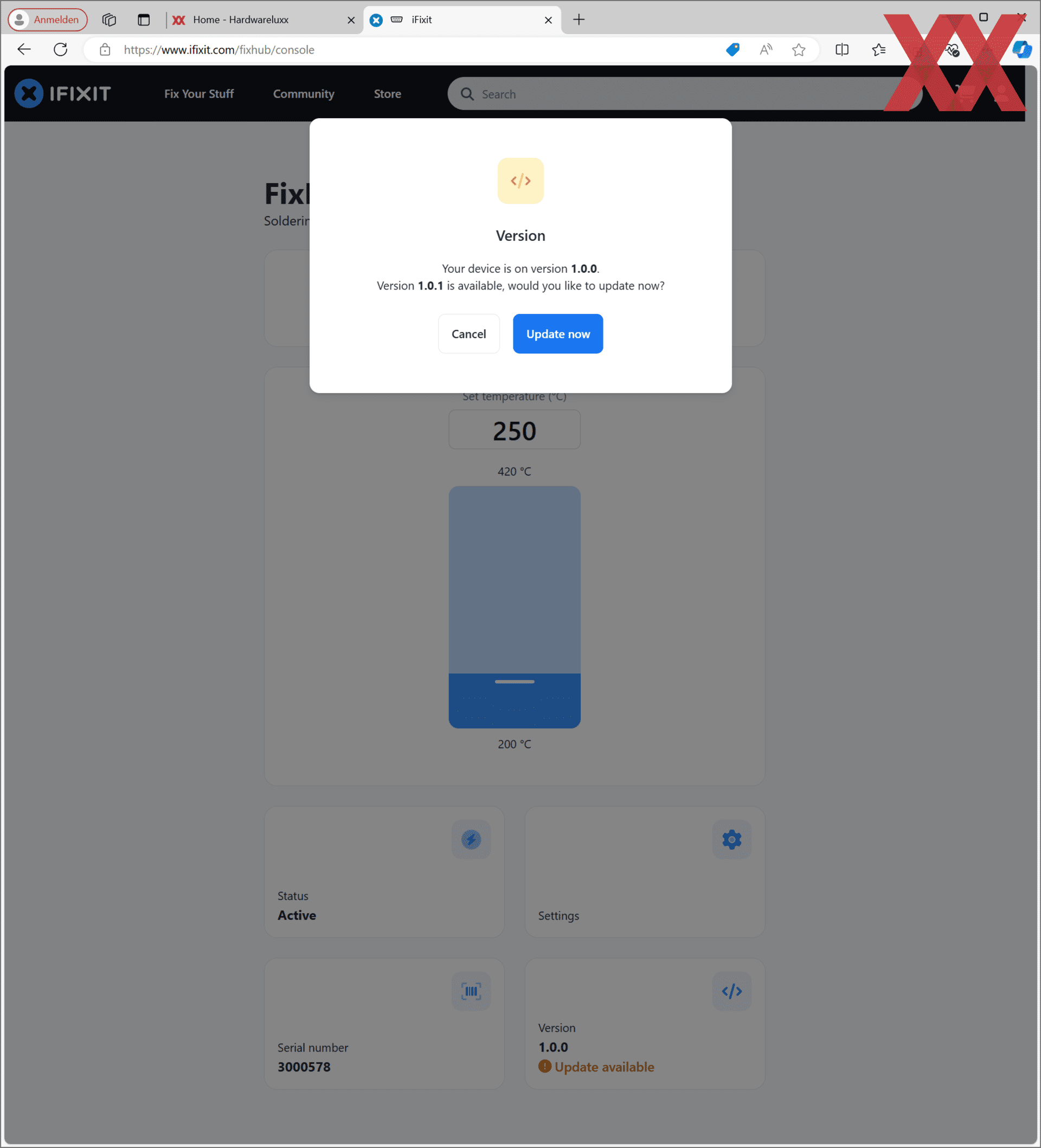

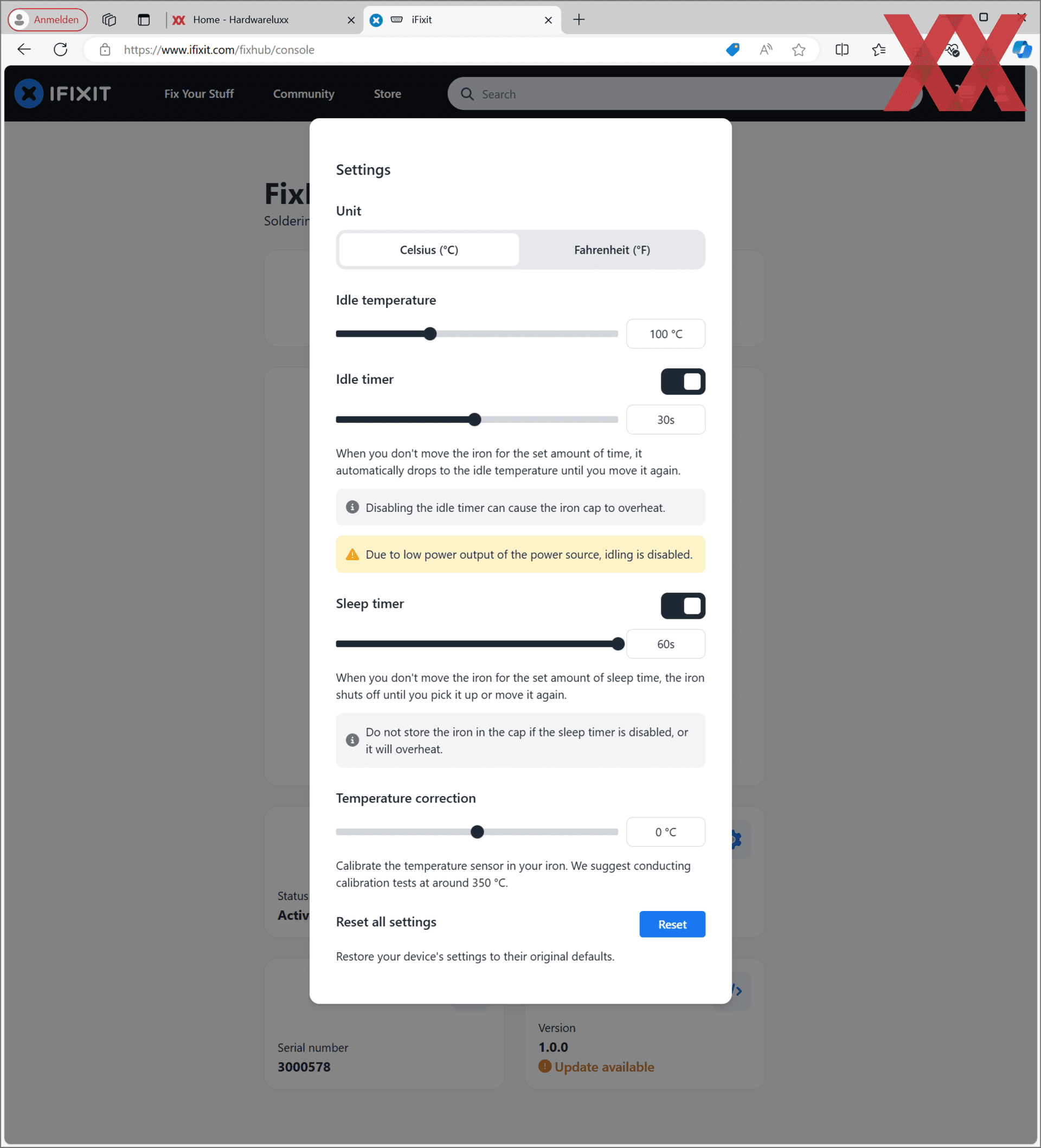

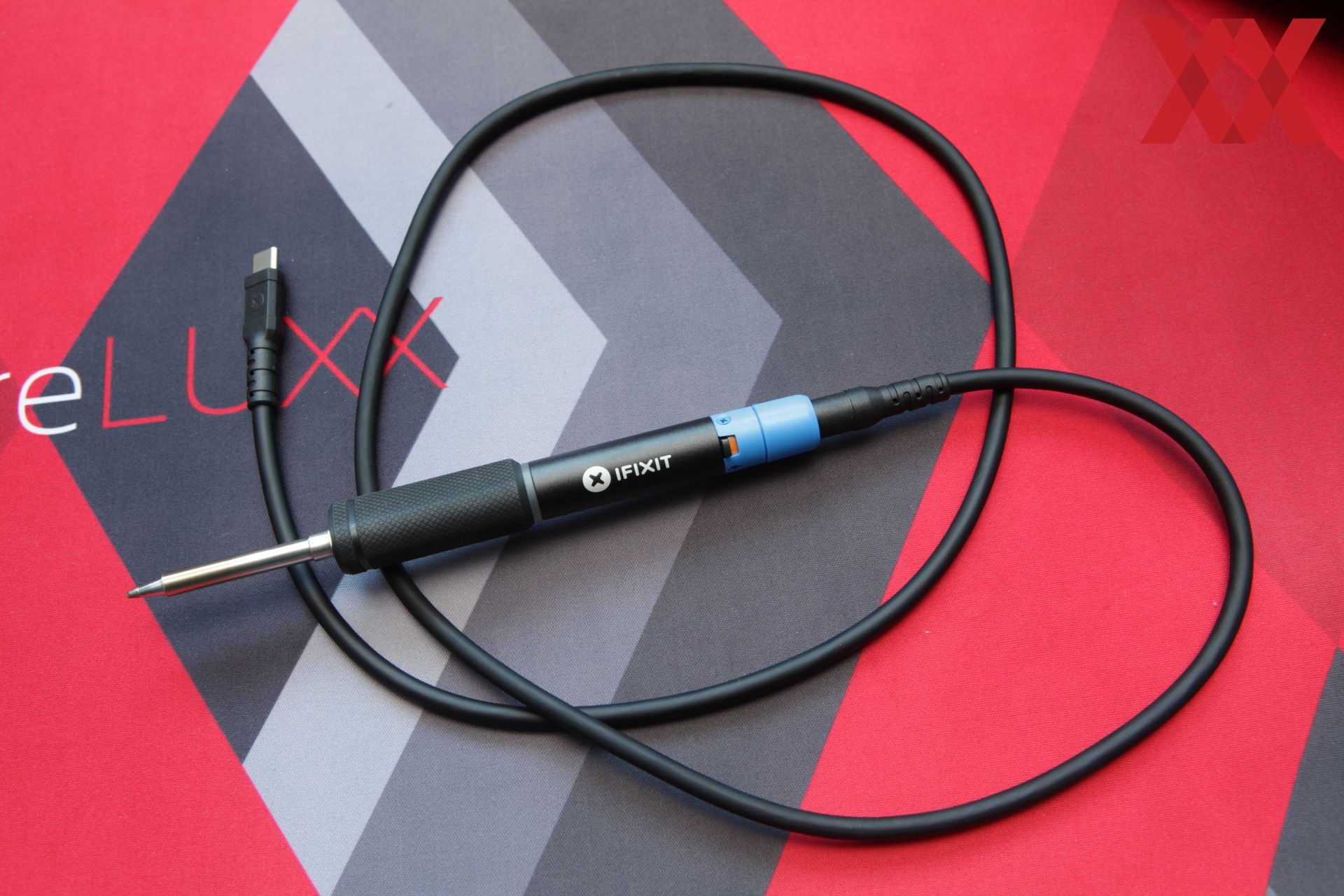

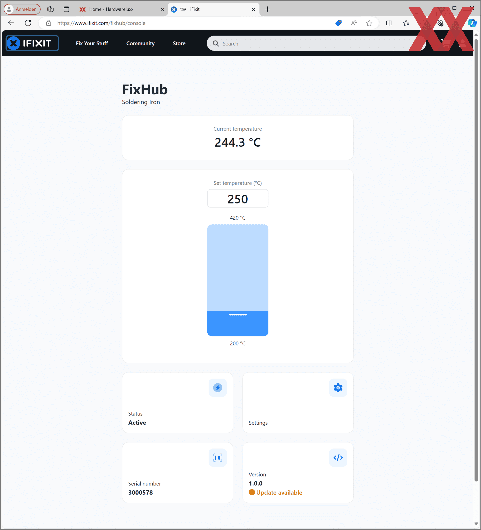

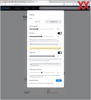

Kernelement ist der intelligente Lötkolben. Dieser wird per USB-C betrieben und kann bis zu 100 W an Ausgangsleistung aufnehmen, um seine Zieltemperatur zu erreichen. Schließt man den Lötkolben an den PC an, kann per Browser auf die Software zugegriffen werden, so dass beispielsweise die Wunsch-Temperatur und weitere Einstellungen (zu diesen kommen wir noch im Zusammenhang mit der Station) vorgenommen werden können.

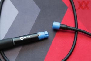

Das Kabel hat eine Länge von 90 cm, ist flexibel und weich. Es soll temperaturbeständig sein, falls man es versehentlich mit dem heißen Kolben berühren sollte. Nachfolgend noch ein paar Screenshots des Browser-Interface, welches bei angeschlossenem Lötkolben per https://www.ifixit.com/fixhub/console aufgerufen werden kann.
Der intelligente Lötkolben selbst kostet 84,95 Euro. Ausgeliefert wird der USB-C-Lötkolben mit der abgebildeten Bevel-1.5-Spitze. Später will iFixit weitere Spitzen wie Cone, Wedge 1.5, Point, Bevel 2.6, Knife 2.5 und Knife 1.4 ins Programm aufnehmen.

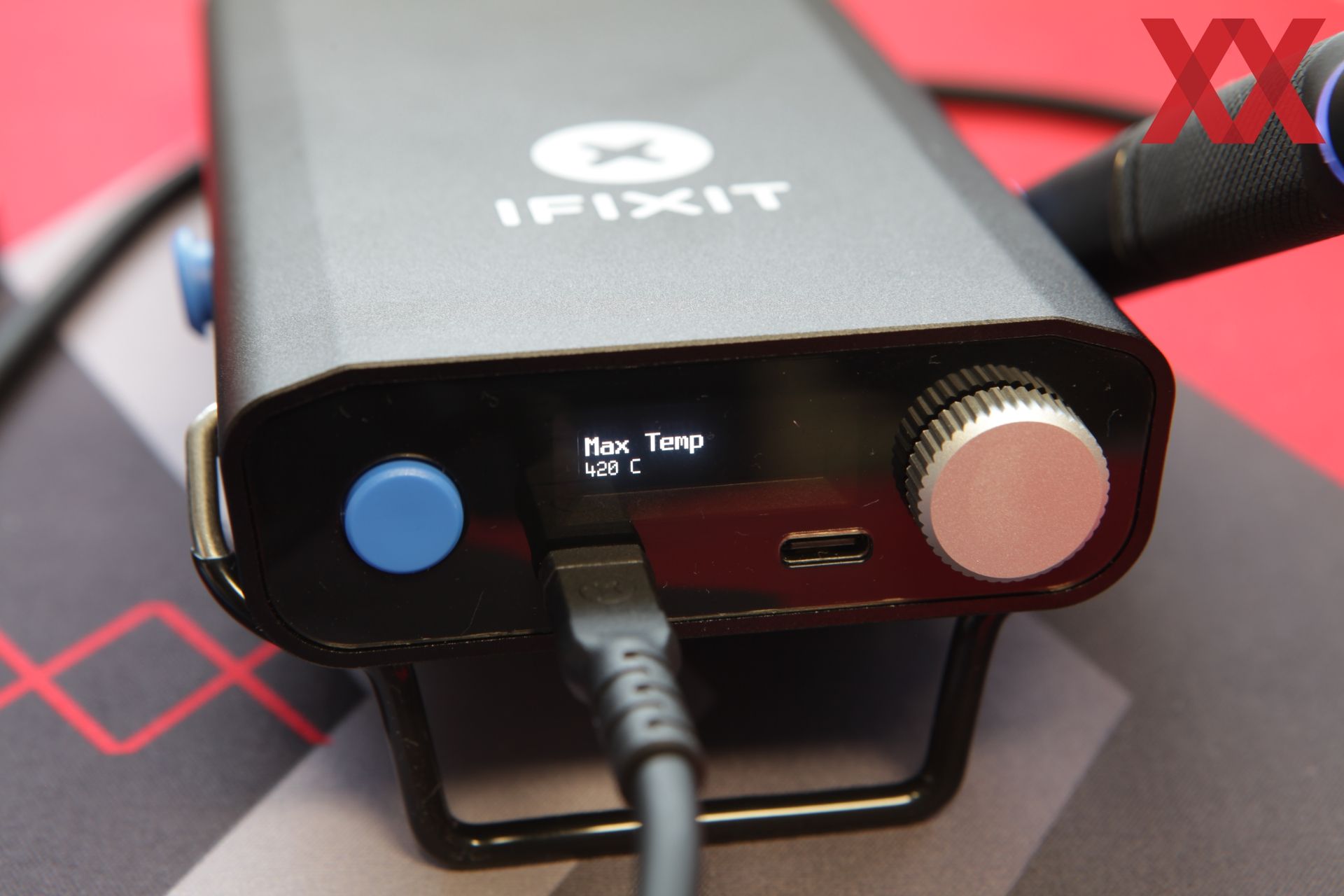

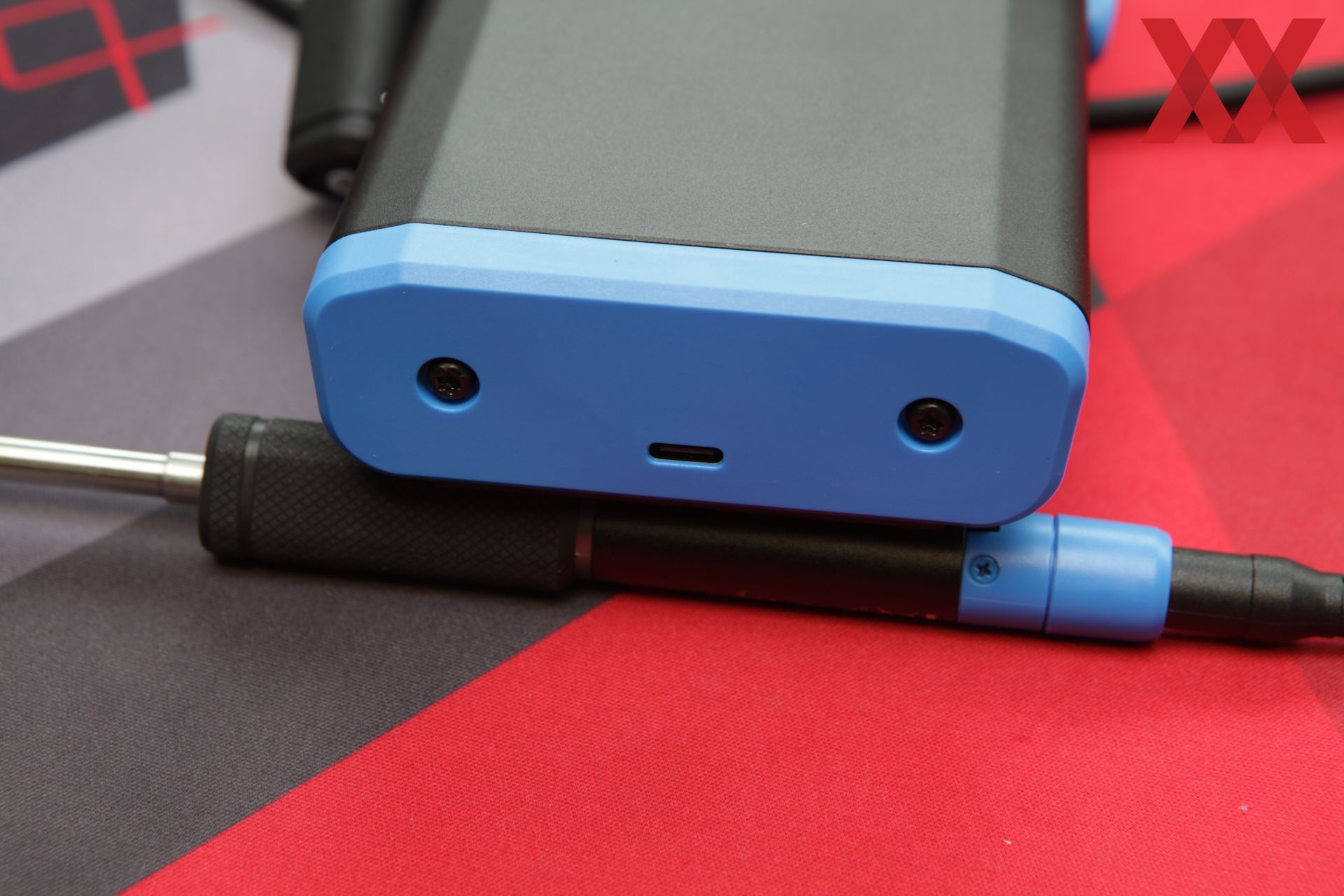

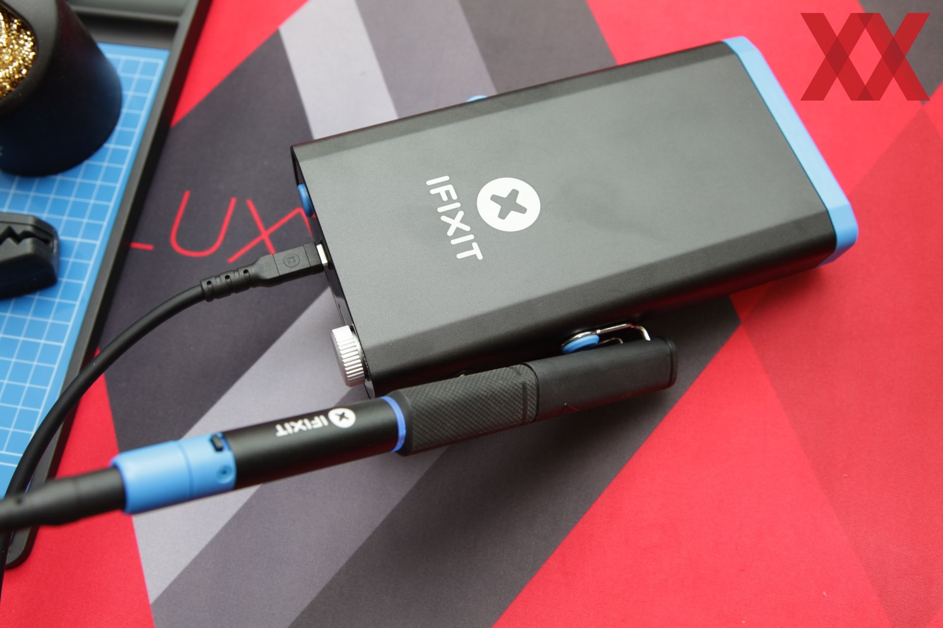

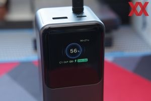

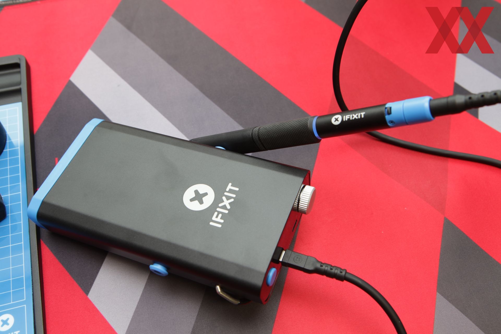

Auch wenn sich der intelligente Lötkolben per USB-C so betreiben lässt, bietet iFixit auch eine tragbare Lötstation an. Dieser besteht aus einem kleinen Gehäuse in der Größe einer externen Festplatte. Darin befindet sich ein Akku mit einer Kapazität von 5.200 mAh. An diesem Gehäuse befinden sich auf der Front die zwei USB-C-Anschlüsse, an die der Lötkolben angeschlossen werden kann. Zudem kann die tragbare Lötstation als Powerbank dienen, weswegen gleich mehrere USB-C-Anschlüsse vorhanden sind – ein dritter befindet sich auf der Rückseite. Die maximale Ausgangsleistung der USB-C-Anschlüsse beträgt 100 W – sowohl für extern angeschlossene Geräte als auch den Lötkolben selbst.  Mit seinen 5.200 mAh hält die Lötstation ein paar Stunden durch, bis sie wieder ans Netz muss. In typische Anwendungen wird der Lötkolben nur ein paar Minuten benötigt.

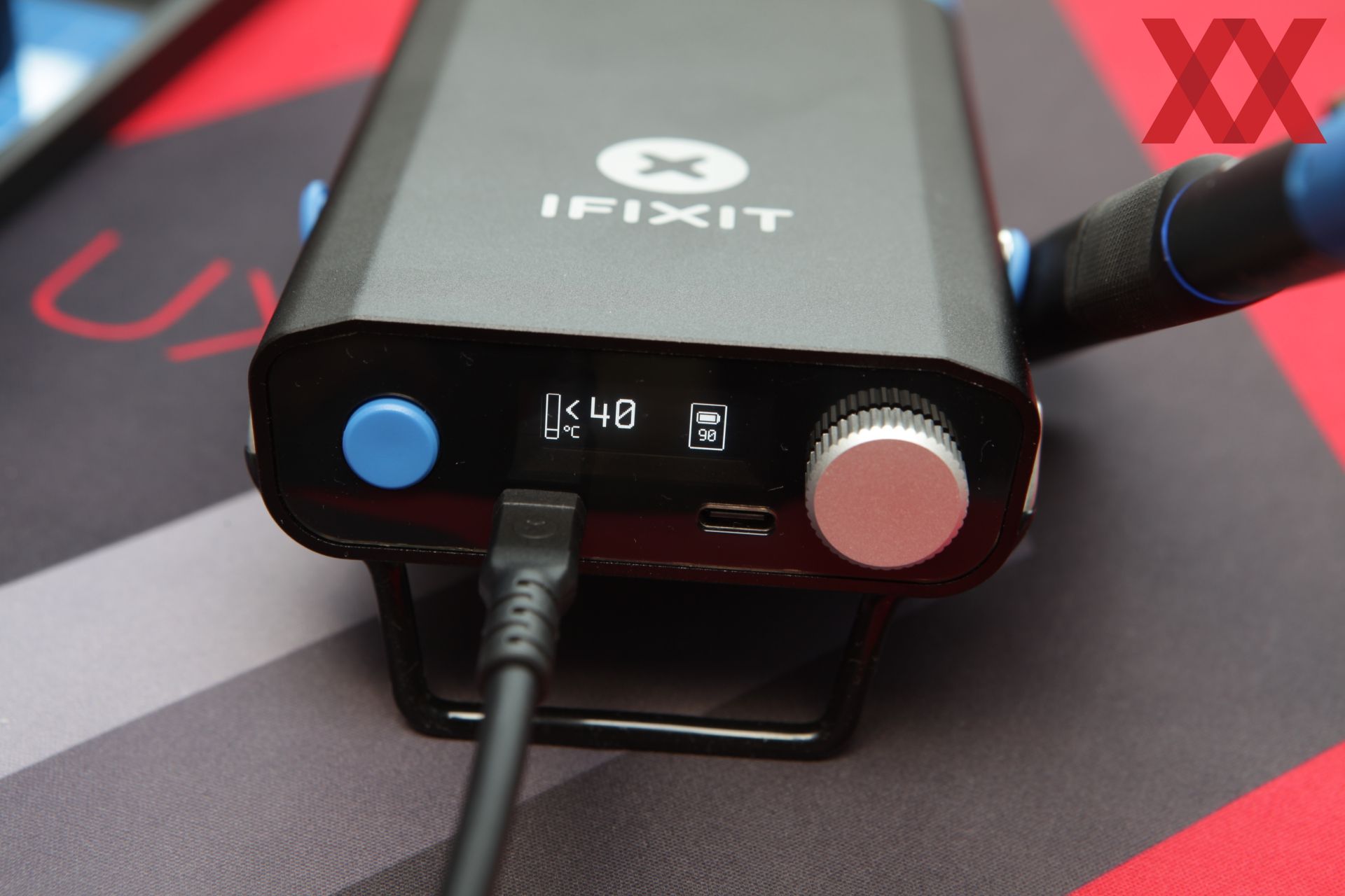

Über eine blaue Taste an der Front wird die tragbare Lötstation ein- und ausgeschaltet. Das größere Drehrad ermöglicht die Einstellung der Temperatur und führt durch das Menü des "smarten" Lötkolbens. Auf dem Display werden die aktuelle Temperatur und der Akkustand angezeigt. Eine Balkenanzeige darauf vermittelt in etwa die Leistung, die aktuell an den Lötkolben abgegeben wird, damit dieser die eingestellte Temperatur erreicht. Möglich sind 200 bis 420 °C. Es dauert nur wenige Sekunden, bis der Lötkolben die eingestellte Temperatur erreicht.
Das Gehäuse verfügt über einen Standfuß, der aufgeklappt wird. Einerseits hilft dies dabei, den richtigen Winkel für das Display und die (Dreh)-Knöpfe zu erreichen, und andererseits kann dann die Halterung für den Lötkolben steiler aufgestellt werden.

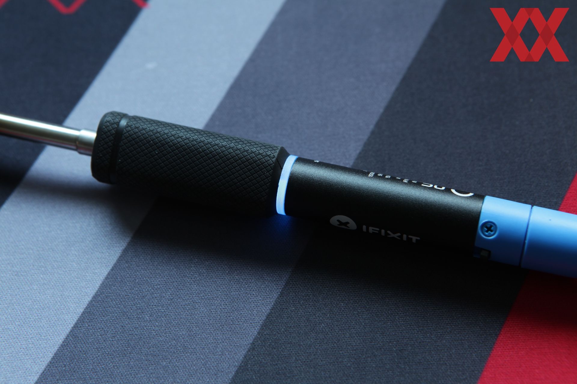

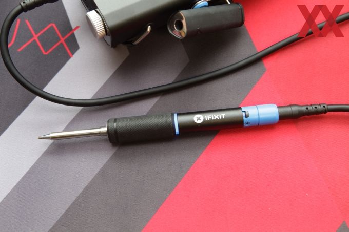

Der Lötkolben wird in der Halterung verstaut und hält darin magnetisch. Das mitgelieferte Kabel mit USB-C-Anschluss wird auf Seiten des Lötkolbens arretiert und kann nicht rausrutschen. Ein LED-Ring neben dem iFixit-Logo auf dem Lötkolben zeigt an, ob dieser gerade abkühlt bzw., angeschaltet ist, aufheizt oder die Zieltemperatur erreicht hat. Der dickere Griff mit einer leichten Riffel-Struktur sorgt für einen besseren Halt des Lötkolbens.
Alle Einstellungen werden wie gesagt an der Basis der Station über das Drehrad vorgenommen. Aktiviert wird der Kolben über einen kleinen Schiebeschalter am Griff. Im Kolben befindet sich ein Gyro-Sensor, der erkennt, ob der Kolben in der Hand gehalten und verwendet wird, oder sich im Ständer befindet. Nimmt man ihn aus dem Ständer, fährt die Temperatur hoch. Steckt man ihn wieder in seinen Ständer, kühlt er wieder ab und Auch wenn der Kolben mal aus der Hand fällt, schaltet er sich ab.

Wenn man nicht unbedingt darauf angewiesen ist, die Temperatur des Kolbens häufig zu wechseln, kann diese wie gezeigt am PC einmalig eingestellt werden. Um die "Mobilität" des intelligenten Lötkolben zu behalten, haben wir diesen an einer externen Powerbank betrieben – die tragbare Lötstation ist auch nichts anderes, als eine Powerbank mit Display und Kontrollelementen.
Bei eingestellten 250 °C zieht der Lötkolben maximal 85 W aus der Powerbank. Der LED-Ring am Griff zeigt dann an, ob die Temperatur erreicht wurde oder nicht und schon kann es losgehen. Somit spart man sich die 185 Euro für die Station, wenngleich diese durch den schnelleren Zugriff auf die Temperatureinstellung sowie die Halterung deutlich bequemer im alltäglichen Einsatz ist.
