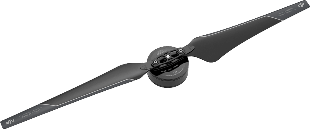

Dji 6010 Motor des E2000-Antriebsystems
Es handelt sich dabei um neue Motoren in Kombination mit neuen Rotoren (2170), die deutlich leistungsstärker sein sollen. Die E2000 getauften Upgrades erreichen eine maximale Tragelast von 5,1 kg pro Rotor bei der maximalen Betriebsspannung von 50 V. Dji empfiehlt allerdings nur 1,8 bis 2,5 kg pro Rotor anzuhängen, um noch gewisse Reserven zu haben. Die Kombination aus Motor, Rotor und Motorsteuerung wiegt 430 g. Über einen 1240S ESC (Motorsteuerung) kann der E2000 Pro mit maximal 52,2 V bei 25 A angesteuert werden - kurzzeitig sind sogar 40 A möglich. Dies resultiert in einer Spitzenlast von 2.000 W, auf Dauer sind immerhin 1.300 W möglich. Die Steuerbefehle werden mit 30 bis zu 450 Hz übertragen.

Der Motor des E2000 Pro kommt auf ein Gewicht von 230 g und leistet 130 Umdrehungen pro Minute und Volt. Maximal sind also rund 6.800 Umdrehungen pro Minute möglich. Die eben angesprochenen Leistungswerte erreicht der Motor natürlich nur durch eine verbesserte Kühlung. Um durch die Kühlung aber keine Verschmutzungen und Staub in den Motor einzusaugen, wird die Luft unter dem Rotor angesaugt - also dort wo aufgewirbelter Staub vermehrt nach außen geblasen wird.
Die Rotoren aus Kohlefaser kommen auf ein Gewicht von 58 g und haben einen Durchmesser von 533 mm. Für den leichteren Transport lassen sie sich einklappen und machen die Drohne damit deutlich kompakter. Auch für die Consumer-Drohnen wie die Phantom 3 Professional bietet Dji kohlefaserverstärkte Rotoren, die vor allem leiser sein sollen, als die normalen Rotoren aus Plastik. Allerdings sind die Kohlefasermodelle auch deutlich empfindlicher, wenn im Flug ein Störkörper in den Rotor gerät. Neben dem E2000-Pro-Set bietet Dji auch noch eine E2000-Standard-Variante an, deren Motor und Motorsteuerung etwas weniger leistungsfähig ist.
