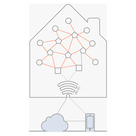

thread schema
Hinter dem ungewöhnlichen Begriff steckt der Zusammenschluss von bislang sieben Unternehmen, darunter die Chipentwickler ARM und Freescale, das Elektronikschwergewicht Samsung, der Schlosshersteller Yale sowie Nest. Das Ziel ist nach eigenen Angaben nicht die Schaffung eines neuer Übertragungs- oder Vernetzungsprotokoll, sondern die Nutzung offener Lösungen auf Basis des IEEE-802.15.4-Standards. Der Kurzstreckenfunk wird unter anderem als Ausgangspunkt für den bekannten ZigBee-Standard genutzt, aber auch die Nest-Produkte kommunizieren über das sogenannte vermaschte Netz untereinander.

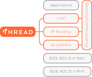

thread technik
Thread selbst beschränkt sich dabei auf die Protokolle 6LoWPAN und UDP sowie das IP-Routing; die Punkte MAC und PHY sind hingegen nicht betroffen. Dadurch, so Thread, sei es möglich, die neue Lösung per Software-Update auf alle Geräte zu bringen, die bereits IEEE 802.15.4 nutzen. Weitere Vorteile sieht man in der höheren Kompatibilität im Zusammenspiel mit Haushaltselektronik, dem geringen Energiebedarf sowie der Sicherheit, die durch Zertifikate sichergestellt werden soll. Von Thread abgedeckt werden können die Bereiche Temperatursteuerung, Energieverwaltung, Beleuchtung, Alarm- und Sicherheitstechnik sowie die sogenannte Weiße Ware in Form von Kühlschränken, Waschmaschinen und ähnlichem.
