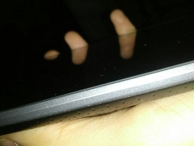

Google lässt bekanntlich sein neues Tablet Nexus 7 von ASUS fertigen und anscheinend hat der Hersteller mit ein paar Qualitätsproblemen zu kämpfen, denn erste Käufer berichten von einer schlechten Verarbeitung. So soll nach einer längeren Nutzung sich das Display von Gehäuse lösen, da die Befestigungsschrauben wohl nicht fest genug angezogen wurden. Laut einigen Kunden würde sich dieses Problem schon vorher ankündigen, da das Tablet kurz vor dem Lösen des Displays vom Gehäuse beim Druck auf das Gerät ein hörbares Knarzen verursachen soll. Der Abstand zwischen Gehäuse und Display soll mit der Zeit dann immer weiter wachsen, wobei dieses Problem durch das Festziehen der Schrauben gelöst werden soll. Auch die Kollegen von "The Verge" bestätigen dieses Problem bei ihrem Testmuster und konnten durch mehrere Umdrehungen der Schrauben das Display wieder fest mit dem Gehäuse verbinden.

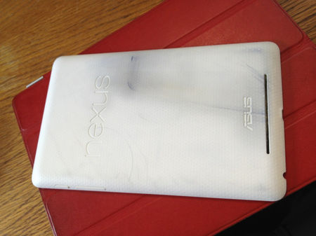

Außerdem berichten einige Kunden der weißen Version von einer starken Verfärbung bei Kontakt mit einer normalen Tasche oder anderen abfärbenden Materialien. Angeblich soll sich die Rückseite schon mit wenigen Reibungen verfärben lassen und die Flecken sollen sich durch kein Mittel mehr entfernen lassen. Ob dies aber an dem verwendeten Material liegt oder der genutzte Stoff besonders abfärbt, ist bisher noch unbekannt.

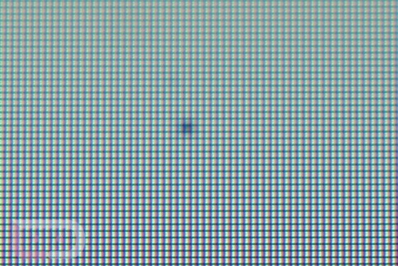

Das dritte Problem wird ebenfalls von einigen Kunden gemeldet und dabei handelt es sich um tote Pixel. So soll der Bildschirm bei einigen Kunden mit mindestens einem toten Pixel ausgeliefert worden sein. Bisher ist noch nicht bekannt, ob ein toter Bildpunkt laut ASUS beziehungsweise Google akzeptiert werden muss oder ob die Kunden das Tablet beim Hersteller austauschen können. Diese Frage lässt sich aber sicherlich in den kommenden Tagen noch beantworten.
