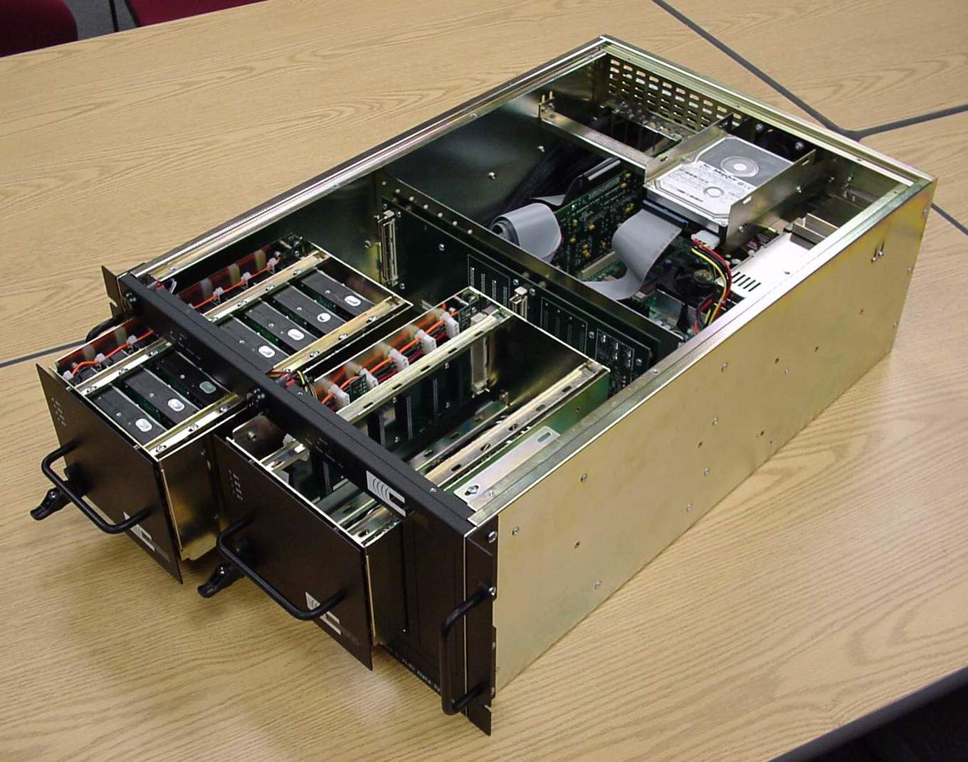

Nun aber zum technischen Teil: Jedes der Teleskope war mit einem sogenannten Mark6-Rekorder ausgestattet. Auf diesem wurden die Daten aus dem sogenannten ROACH Digital Backend (RDBE) mit 16 GBit/s geschrieben. Das RDBE sitzt am Teleskop selbst und ist an die entsprechenden Sensoren angeschlossen.
Der Mark6-Rekorder wurde für den Transport der Daten verwendet. In einem Mark6-Rekorder befinden sich 32 Festplatten, die in vier Modulen zu jeweils acht Festplatten aufgeteilt sind. Da manche Teleskope selbst aber schon ein Array aus mehreren Antennen sind und es zudem eine gewisse Redundanz in den Daten geben sollte, wurde an jedem Standort mit mindestens 64 GBit/s aufgezeichnet und auf jeweils vier Mark6-Rekorder geschrieben. Grob überschlagen sprechen wir also von mindestens 1.280 Festplatten unbekannter Kapazität, die zusammengetragen wurden.

Die Mark6-Rekorder wurden per Flugzeug und Schiff ins Max Planck Institut in Bonn und zum MIT-Haystack Observatory in Westford, Massachusetts, gebracht, um analysiert zu werden. Im Falle des South Pole Telescope musste mehrere Monate gewartet werden, bis ein Schiff die Mark6-Rekorder von der Antarktis abholen konnte. An den erwähnten Verarbeitungsstandorten wurden die Daten mittels eines DiFX-Korrelators analysiert und verarbeitet. Im Falle des Max Planck Institut findet dies auf folgender Hardware statt:
  • 68 Compute Nodes: Jeder ausgestattet mit zwei Prozessoren zu wiederum jeweils 20 CPU-Kernen
  • 1.175 TB an Festplattenspeicher
  • 56 Gbps InfiniBand Interconnect
  • 48 TB Festplattenplatz für die korrelierten Daten
  • 40 TB Backup-Festplattenplatz
  • 6 Anbindungspunkte für die Mark6-Rekorder (15 weitere für die älteren Mark5-Rekorde
  • 1 GBit/s Anbindung an das Internet
