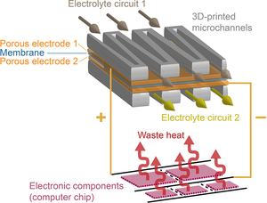

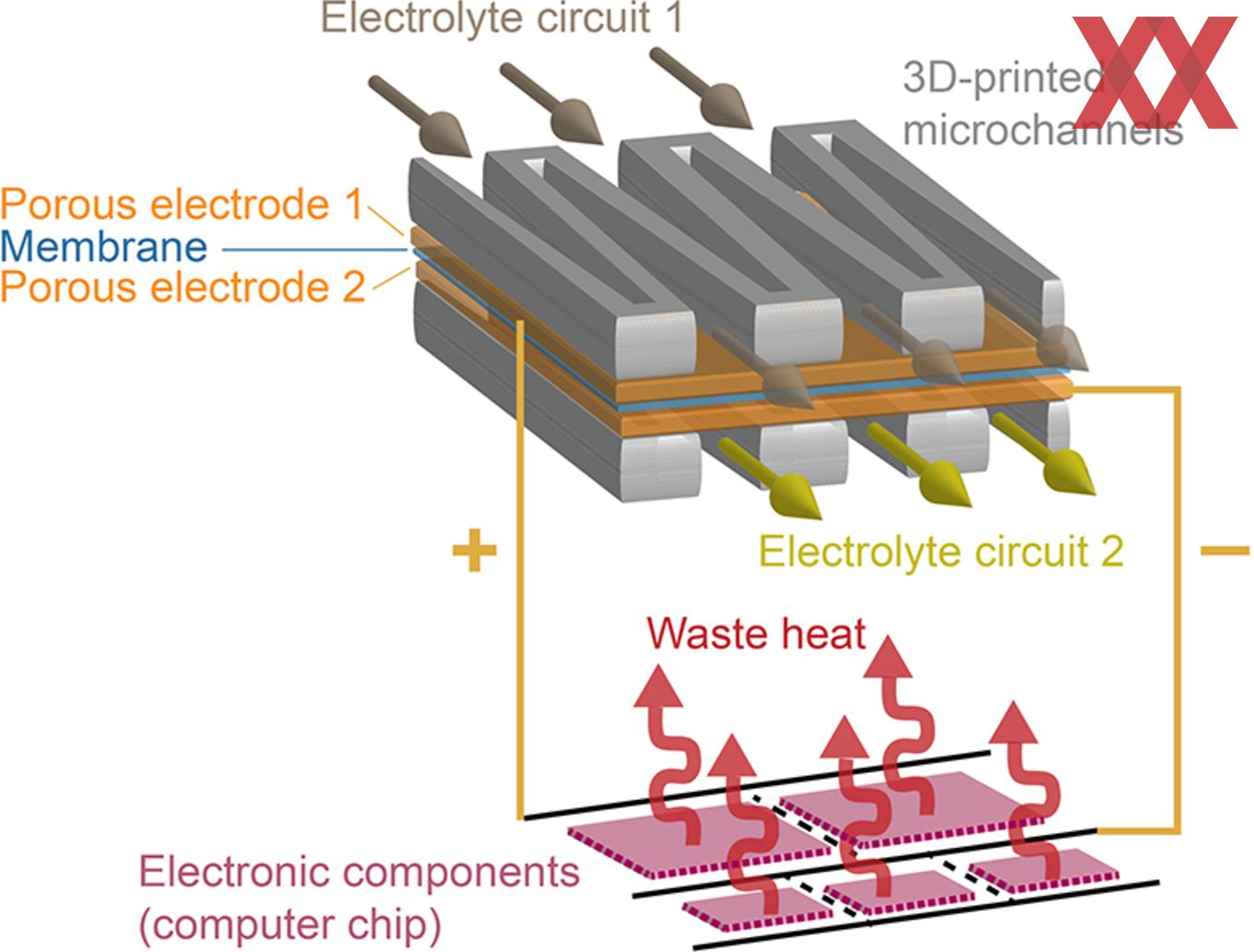

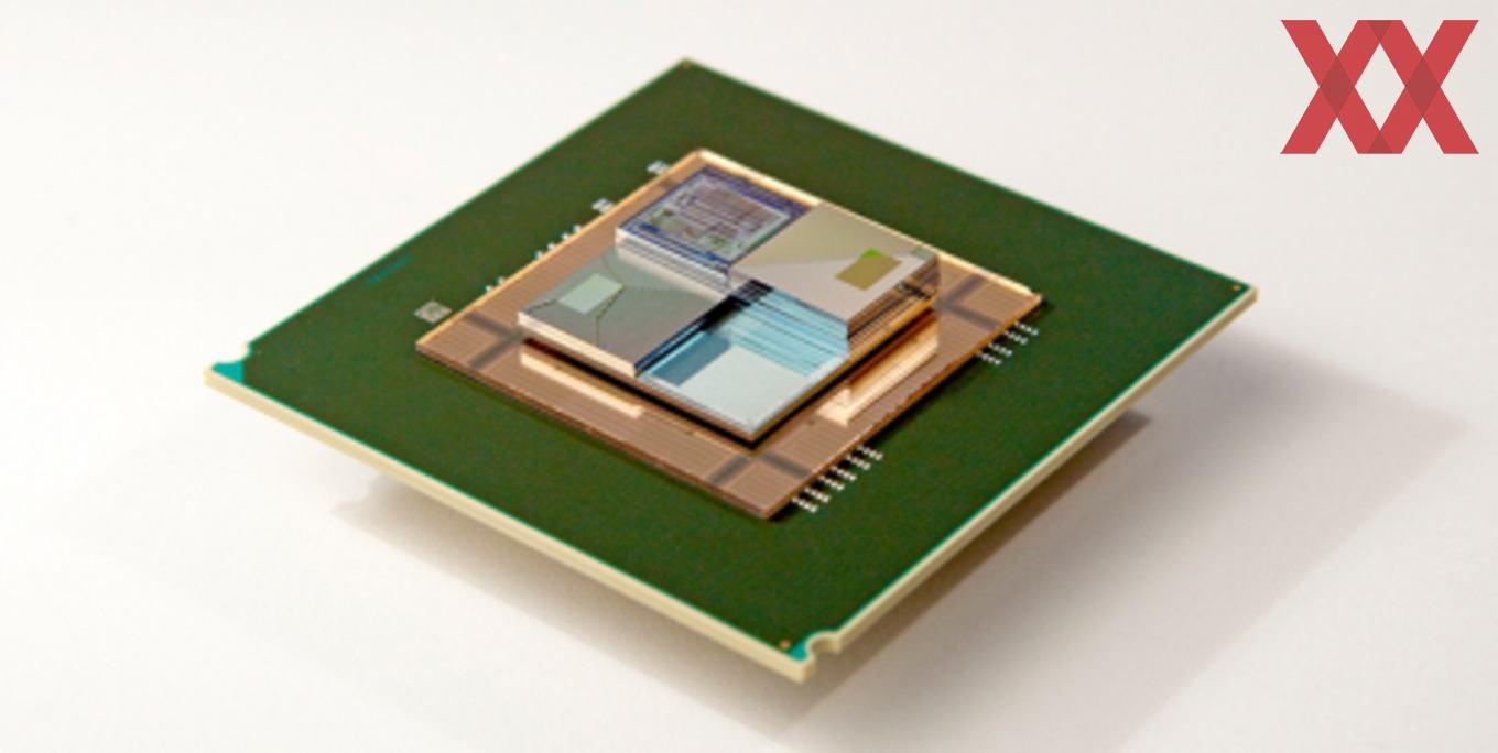

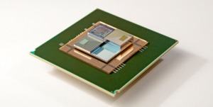

Wissenschaftler der ETH Zürich wollen nun eine neue Technik entwickelt haben, die zum einen das Problem der Stromversorgung moderner Chips löst, zum anderen aber gleichzeitig auch deren Kühlung möglich macht. Dazu haben sie eine sogenannte Redux Flow Battery entwickelt. In dem dazugehörigen Design wird mit einbezogen, dass zukünftige Chips immer modularer aufgebaut sein werden. So wird der Speicher, nicht Cache, immer näher an die Recheneinheiten heranrücken, so wie es High Bandwidth Memory bei den Grafikprozessoren vormacht.
In einer Flüssigbatterie wird eine elektro-chemische Reaktion verwendet, um elektrische Energie zu erzeugen. Dazu werden zwei Elektrolyte verwendet, die in die Batterie gepumpt werden. Dies kann auch von außen durch einen geschlossenen Kreislauf geschehen. Damit würde die Energiequelle für einen Prozessor deutlich näher an den Chip selbst heranrücken. Auf dem Rückweg können die Elektrolyte zudem die Abwärme aus dem Chip oder Prozessor abführen.
In den Laboren hat man solch eine Flüssigbatterie bereits fertigen können. Dort wird eine Leistung von 1,4 W pro Quadratzentimeter erreicht. Abzüglich der Leistung, die für die Pumpe notwendig ist, kann die Batterie noch immer über 1 W liefern. Die dazugehörige physischen Abmessungen belaufen sich auf die Stärke von 1,5 mm.
Die Abwärmeleistung die eine solche Batterie aus dem Chip transportieren kann, soll um einige Male größer als die Leistung der Batterie selbst sein. Genaue Angaben machen die Forscher an dieser Stelle aber nicht.

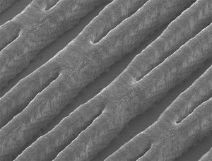

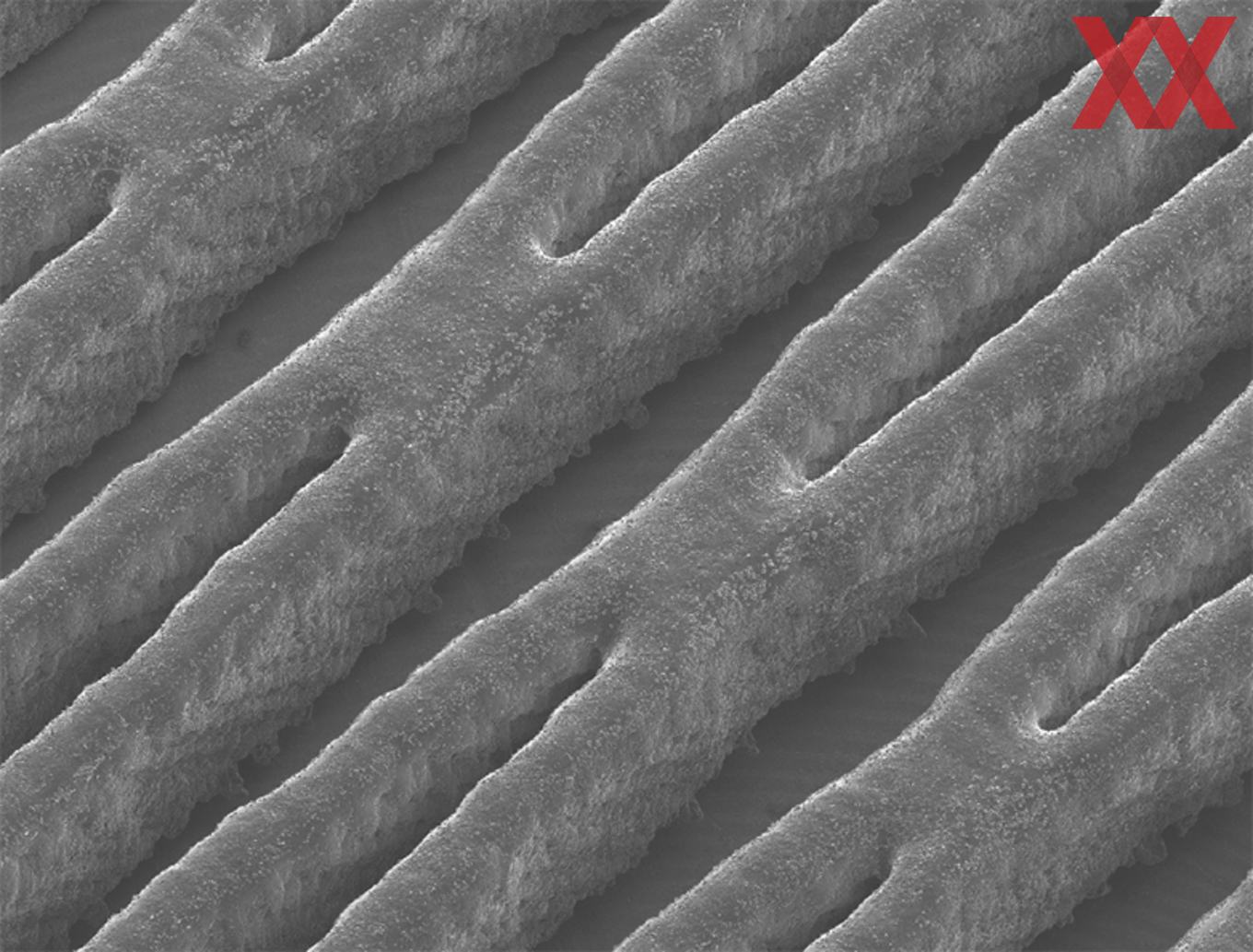

Kanäle das größte Problem in der Fertigung
Die Fertigung der Kanäle scheint derzeit das größte Problem für die Flüssigbatterie im Chip zu sein. Zum einen ist es schwierig, solche mikroskopisch kleinen Kanäle in einer hohen Qualität fertigen zu können – derzeit kommen dazu 3D-Drucker zum Einsatz. Zum anderen muss aber auch ein Kompromiss gefunden werden, der die Kanäle groß genug belässt, damit eine ausreichende Menge transportiert werden kann. Auf der anderen Seite sollten sie aber auch nicht zu viel Platz benötigen und je enger die Kanäle, desto mehr muss die Pumpe leisten – einen idealen Kompromiss zu finden scheint hier nicht ganz einfach.
