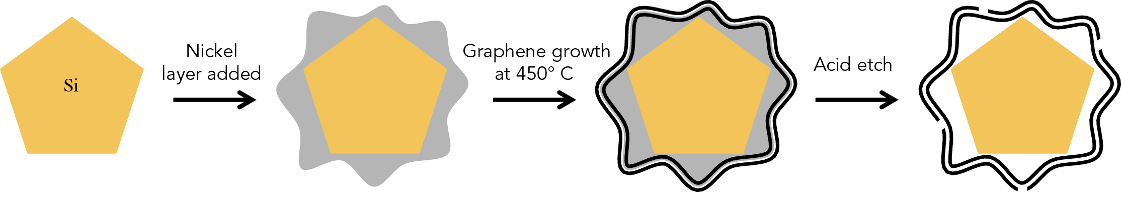

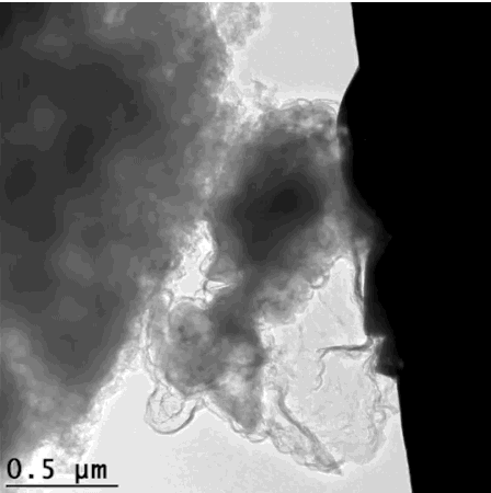

Das Forschungsteam macht sich den Umstand zunutze, dass sich Silizium in einer solchen Anode beim Ladevorgang um den Faktor drei aufbläht, dann Risse bekommt und schlussendlich aufplatzt. Zudem reagiert es mit dem Elektrolyt und bildet eine Beschichtung, welche die Leistung theoretisch sogar verringert. Um dem entgegenzuwirken, steckt das Forschungsteam eine Silizium-Anode in einen passgenauen Käfig aus Graphen.
Der Graphen-Käfig darf dabei nur genau so groß sein, dass er aus Aufblähen des Siliziums ermöglicht, aber noch alle Partikel zusammenhält, wenn es aufplatzt. Die Käfige weisen dabei auch eine gewisse Flexibilität auf und können sich leicht dehnen und zusammenziehen. Zudem schützt das Graphen die Anode vor Reaktionen mit dem Elektrolyt. Das Verfahren lässt sich aber auch auf andere Kombinationen aus Anode und Kathode anwenden. Um den mikroskopischen Käfig passgenau zu fertigen, wird das Siliziumpartikel zunächst mit einer Nickelschicht überzogen. Auf Nickelschicht, die als Katalysator dient, wird das Graphen herangezogen. In einem letzten Schritt wird das Nickel wieder weggeätzt.

Die Silizium-Partikel weisen eine Größe von 3 µm auf. Der dazu notwendige Rohstoff ist und billig und leicht zu bekommen. So fällt er an, wenn Silizium-Einkristalle auf eine bestimmte Größe gebracht werden, um dann als Wafer zu einem Chip belichtet zu werden. Solch große Silizium-Partikel sind eigentlich in einem Akku gänzlich ungeeignet und werden erst durch den Graphen-Käfig nutzbar gemacht.
