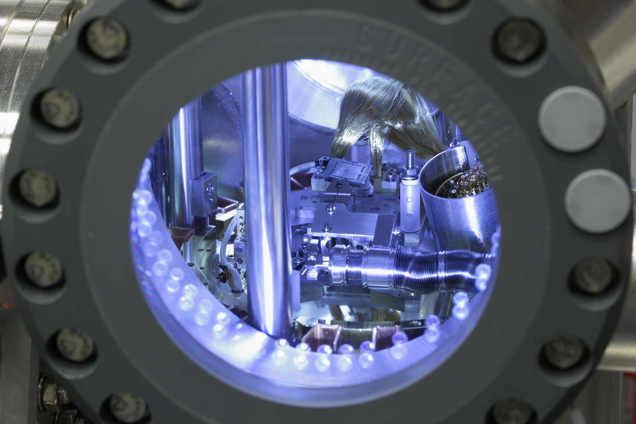

Blick ins Oxid Cluster, in dem resistive Materialschichten im Ultrahochvakuum hergestellt und untersucht werden

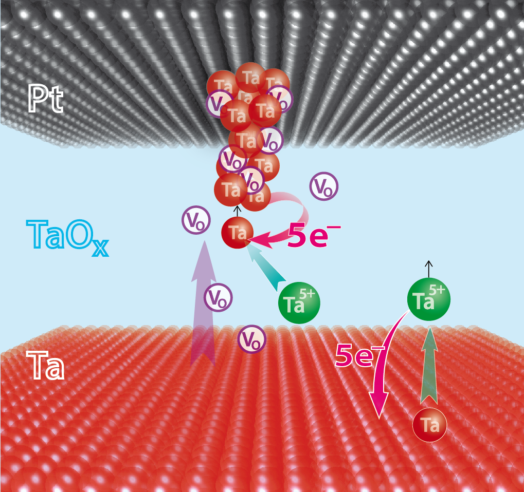

Bildung eines Tantalum-Filaments in einer ReRAM-Speicherzelle
Allerdings entdeckten die jülicher Forscher gemeinsam mit ihren Partnern von der Chonbuk National University in Jeonju, dem National Institute for Materials Science in Tsukuba und dem Massachussetts Institute of Technology (MIT) in Boston bei den VCMs einen unerwarteten zweiten Schaltprozess: Auch in VCMs tragen nämlich Metall-Ionen zu der Filamentbildung bei. Der Vorgang wurde erst sichtbar, weil die Wissenschaftler die Bewegung der Sauerstoff-Ionen unterdrückten. Dazu modifizierten sie die Oberflächen indem sie eine dünne Kohlenstoff-Schicht direkt über dem Elektrodenmaterial anbrachten. In einem Fall verwendeten sie dafür Graphen, das nur aus einer einzigen Lage Kohlenstoff besteht.
Der Einbau einer derartigen Zwischenschicht aus Kohlenstoff würde es erlauben, bei VCMs vom einen zum anderen Schaltprozess zu wechseln. Daraus würden sich neue Möglichkeiten ergeben, ReRAMs zu konstruieren. "Je nach Anwendung kann man sich unsere Erkenntnisse zunutze machen, indem der Effekt bewusst verstärkt oder gezielt unterdrückt wird", erläutert Dr. Ilia Valov, Elektrochemiker am Jülicher Peter Grünberg Institut. Die Ergebnisse der Wissenschaftler werfen jedoch auch Fragen auf: "Die bisherigen Modelle und Untersuchungen müssen auf Grundlage dieser Erkenntnisse nochmal überarbeitet und angepasst werden", sagt der Jülicher Wissenschaftler. Weitere Tests sollen zudem klären, wie sich neuartige Bauelemente, die auf den Erkenntnissen aufbauen, in der Praxis verhalten.
