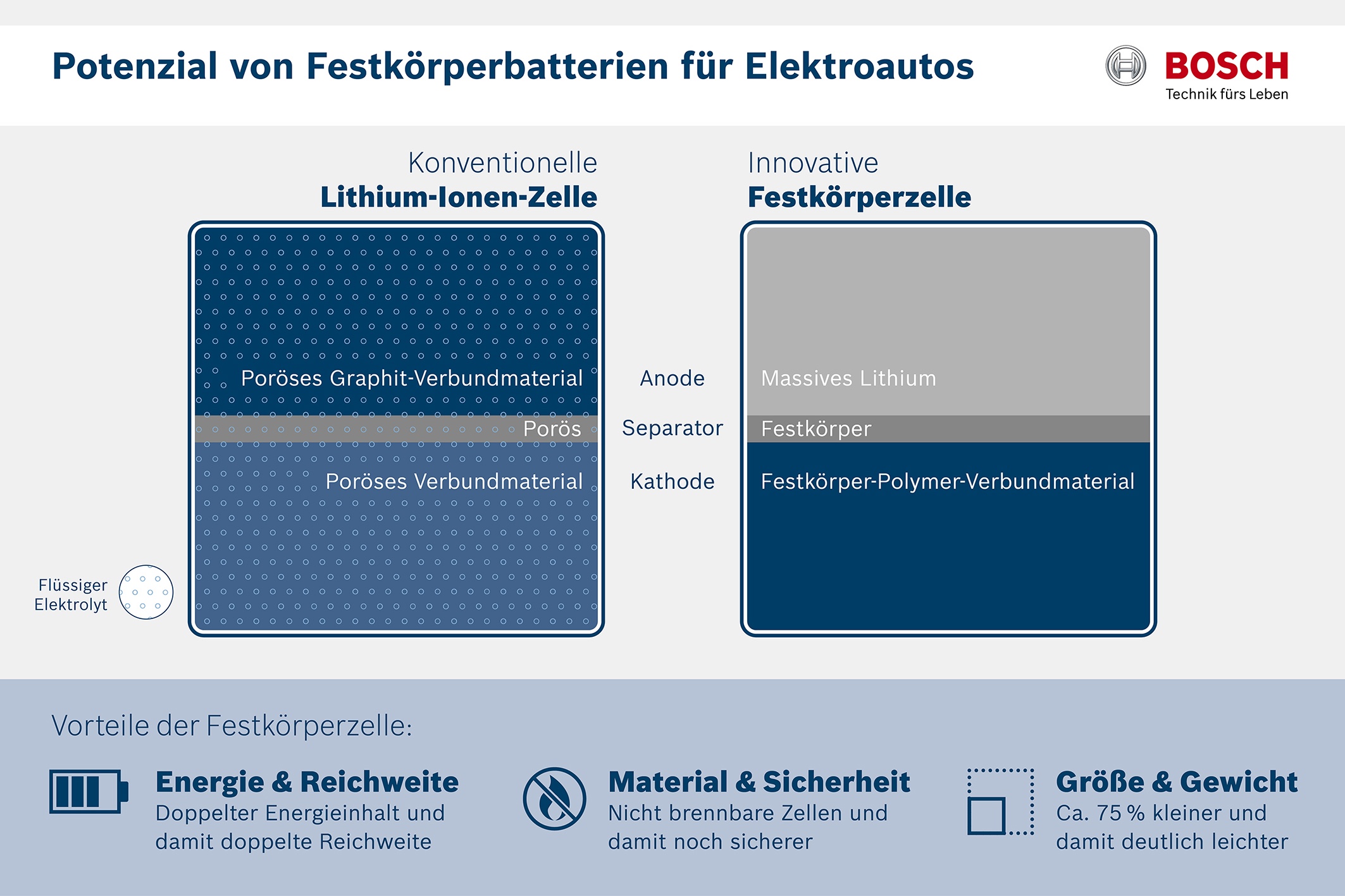

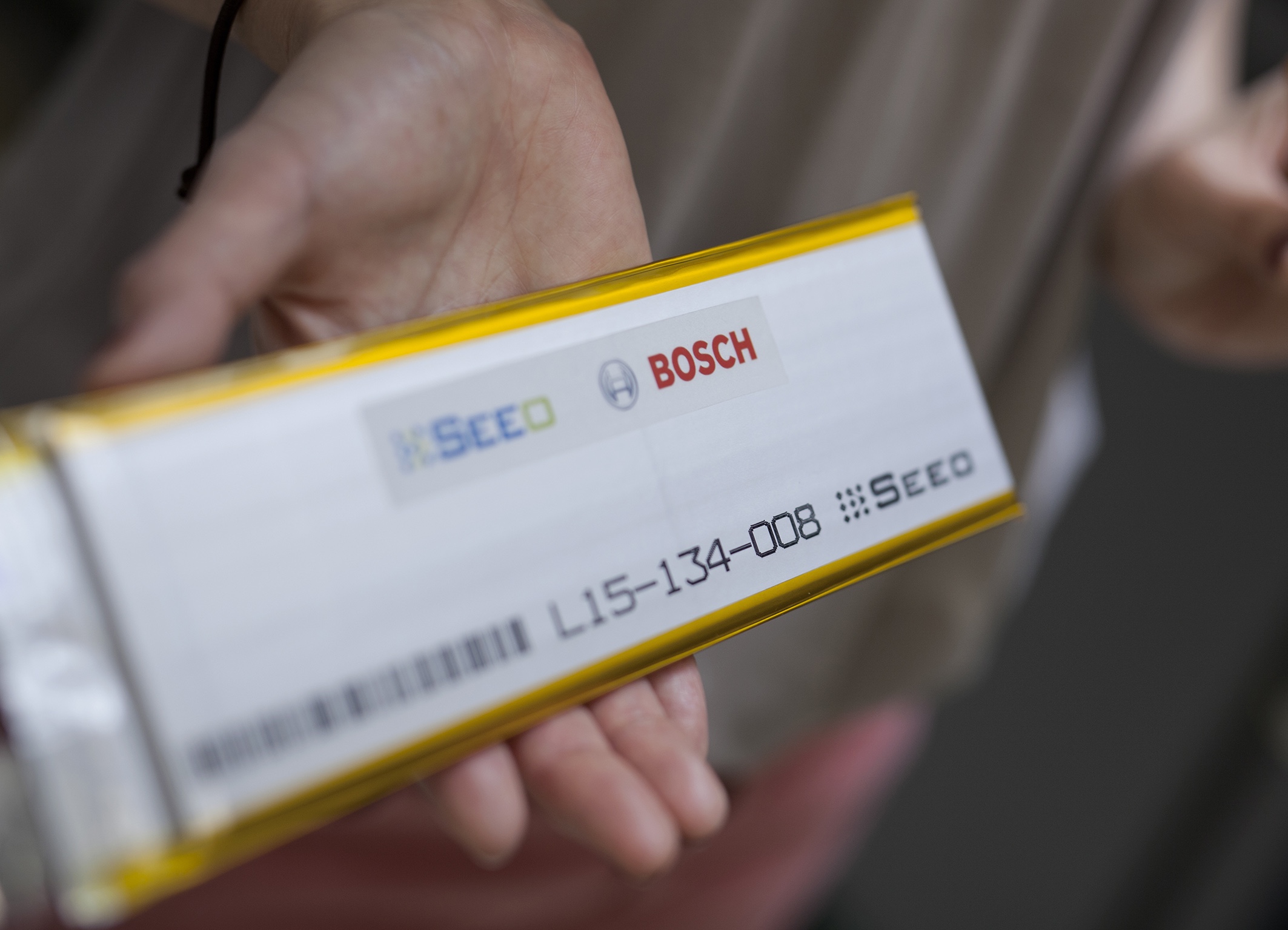

Im Rahmen der Internationalen Automobil Ausstellung hat Bosch den Kauf von Seeo bekanntgegeben. Das Unternehmen aus Hayward in Kalifornien entwickelte eine reine Lithium-Anode für Lithium-Ionen Akkus, was den Zellenaufbau einer Festkörperzelle vereinfacht und damit eine deutliche Steigerung bei der Energiedichte möglich macht.
Bereits in fünf Jahren soll diese Technik marktreif sein. "Die Festkörperzelle könnte eine entscheidende Durchbruchstechnologie sein", sagt Denner. "Disruptive Start-up-Technik trifft auf das breite Systemwissen und die finanziellen Mittel eines Weltunternehmens." Bosch sieht das Potenzial, mit den neuen Festkörperzellen die Energiedichte bis 2020 mehr als zu verdoppeln und die Kosten nochmals deutlich zu senken. Ein vergleichbares Elektroauto, das heute 500 km weit fährt, könnte dann also mehr als 1.000 km ohne Aufladen zurücklegen – und würde weniger kosten.
Bosch Lithium-Ionen-Akku mit Festkörper-Technologie
Die Batterie eines Elektroautos besteht aus vielen Zellen, die zusammengeschaltet sind. Die Leistung eines Energiespeichers lässt sich mit verschiedenen Methoden verbessern. Beispielsweise spielt in der Zellchemie das Material der Plus- und Minuspole (Kathode und Anode) eine große Rolle. Bei aktuellen Lithium-Ionen-Batterien ist die Energiedichte unter anderem dadurch limitiert, dass die Anode zu großen Teilen aus Graphit besteht. Durch die Festkörper-Technologie von Seeo kann Bosch die Anode aus reinem Lithium fertigen, was die Speicherfähigkeit deutlich erhöht. Die neuen Zellen kommen zudem ohne Flüssigelektrolyt aus und sind somit nicht brennbar.
