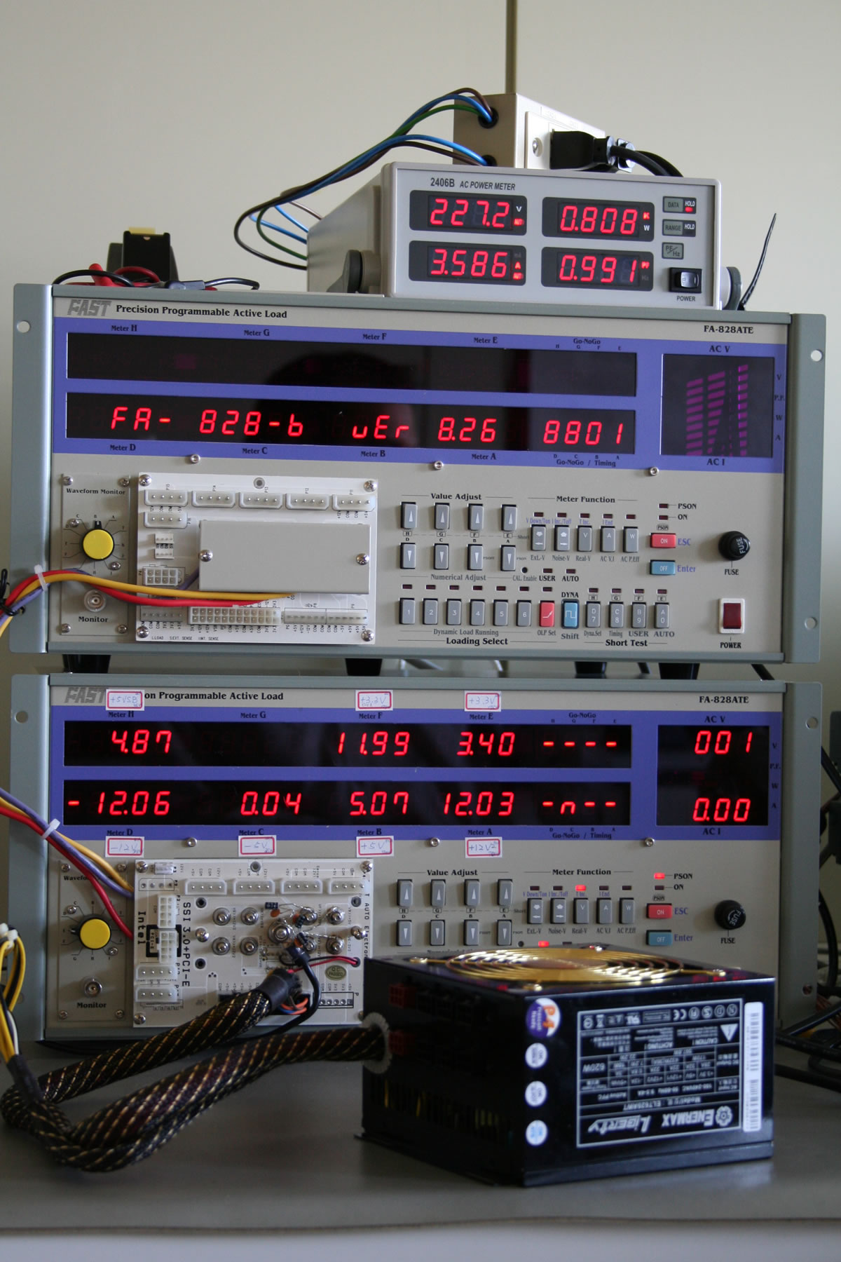

Das Enermax Liberty am Schwitzen unter maximaler Belastung
Das Enermax-Netzteil unter Volllast: Wie man sehen kann, hält es selbst bei 620W Nominalbelastung alle Spannungen (Werte auf dem unteren Messgerät) akkurat ein. Es zieht dann insgesamt 808 Watt aus dem Stromnetz (Wert ganz oben rechts). Dies entspricht einem Wirkungsgrad von 76,4% - für diese Belastung ist dies ein sehr guter Wert. Beachtlich ist, dass das Netzteil weiterhin recht leise den Dienst verrichtete.

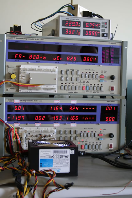

Das Seasonic S12-600HT unter voller Last
Dieselben Testbedingungen beim Seasonic 600W-Netzteil, welches wir hier für den Vergleich ausserhalb der Spezifikation mit 620 W belasteten. Zunächst zu erkennen ist, dass die Spannungen minimal abfallen, aber sich noch im normalen Maß bewegen. Gerade die 12V-Leitung ist hier etwas niedrig. Dafür ist die Leistungsaufnahme auf dem Stromnetz bei 620 W deutlich niedriger als beim Enermax:, welches allerdings aufgrund der etwas höheren 12V-Spannung auch minimal mehr Leistung abgibt. Das S12-600 zieht nur 754 Watt bei dieser hohen Belastung aus der Steckdose. Daraus folgt ein Wirkungsgrad von sehr guten 80% - ein Wert, den andere Netzteile noch nicht einmal mehr bei einer Last um 200 bis 300 Watt erreichen. Hier ist also die Paradedisziplin des Seasonic zu suchen.
