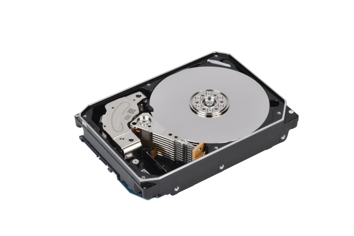

tohsiba enterprise teaserToshiba setzt mit der MG08-Serie auf fast konventionelle Aufzeichnungstechnologie, erreicht damit im 3,5“-Formfaktor Kapazitäten von bis zu 16 TB und erobert so Hybrid-Cloud und Scale-Out-Szenarien in Rechenzentren. Andere Anbieter nutzen bereits aufwändigere Technik, die sich in Hinblick auf Gesamteffizienz oft noch nicht in Szene setzt. Ein Einblick.

Zugegeben: Bei aktuellen Produktankündigungen ist der Kapazitätspunkt von 16 TB nicht gänzlich neu. Das jüngste Enterprise Capacity-Laufwerk MG08 von Toshiba ist allerdings das erste Produkt, das diese Speicherkapazität auf Basis konventioneller Aufzeichnungstechnologie erreicht. Perpendicular Magnetic Recording (kurz PMR) kommt zum Einsatz, während Wettbewerber andere Aufzeichnungsverfahren verwenden – mit allen Vor- und Nachteilen.
Im Vergleich zur MG07-Serie mit bis zu 14 TB hat Toshiba in die Trickkiste gegriffen und spricht bei der MG08 von TDMR-Technik, was für Two-Dimensional Magnetic Recording steht. Dahinter verbirgt sich ein Design, das einen Schreibkopf mit zwei Leseköpfen kombiniert. Bedingt durch die gesteigerte Speicherdichte des 9-Platter-Designs zum Erreichen der Gesamtkapazität von 16 TB können beim Lesen einer Spur Interferenzen durch die daneben liegenden Spuren auftreten. Bei der Verwendung von zwei Leseköpfen, die leicht versetzt angeordnet sind, kann man bei Vergleich beider Signale die Interferenzen durch die Nachbarspuren mittels geeigneter Signalnachbearbeitung „herausrechnen“. Der Vollständigkeit halber sei erwähnt, dass Wettbewerber dies auch schon so nutzten, jedoch schon bei geringeren Kapazitäten.
