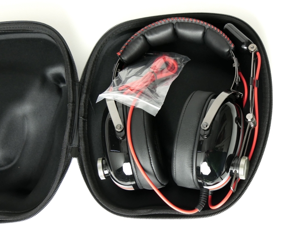

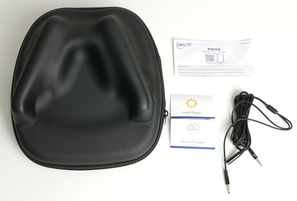

Der Lieferumfang wirkt angemessen. Neben Produktinformationen liegt dem P533 Racing zum einen eine zwei Meter lange Verlängerung bei, die gleichzeitig als Adapter auf zwei dreipolige 3,5-mm-Stecker dient. Zum anderen wird aber auch eine gut gepolterte Schutzhülle mitgeliefert. Damit kann das Headset bedenkenlos z.B. zur nächsten LAN-Party transportiert werden.

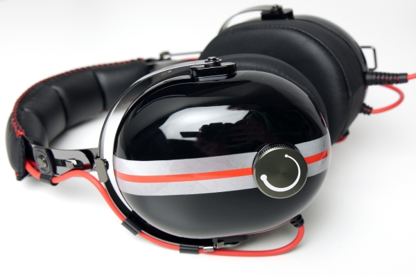

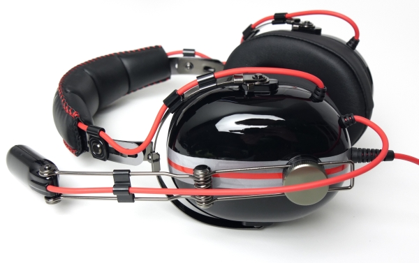

Mit den wuchtigen, gewölbten Ohrmuscheln erinnert das P533 an Piloten-Headsets - oder passend zum Racing-Design eben auch an wuchtige Headsets, wie sie aus der Formel 1 bekannt sind. Die ohrumschließende Bauweise kapselt den Nutzer mehr von seinem Umfeld ab als ein ohraufliegender Kopfhörer. Im Fall des P533 dringen Umgebungsgeräusche aber trotzdem noch recht gut zum Headset-Nutzer durch. Die geschlossene Bauweise dient damit letztlich mehr der Optik und weniger der Schallabschirmung. Bei einem Gewicht von 375 g gehört das P533 zu den schwereren Headsets. Die üppigen Polster an den Ohrmuscheln und dem Bügel stellen aber sicher, dass es auch bei mehrstündiger Nutzung nicht unangenehm siitzt. Bei höheren Temperaturen wird es unter dem dick gepolsterten Kopfhörer allerdings schon schnell schwitzig. Der Spielraum für die ergonomische Anpassungen ist relativ begrenzt - die Position der Ohrmuscheln kann je Seite stufenlos nur um etwa 1,5 cm variiert werden.
Die technischen Daten entsprechen Werten, wie man sie in diesem Segment erwartet. Die beiden 40-mm-Neodym-Treiber haben zwar 10 mm weniger Durchmesser als noch beim Arctic P614, sollen aber ebenfalls den Frequenzbereich von 20 bis 20.000 Hz abdecken. Die Empfindlichkeit wird mit > 95 dB/mW angegeben. Das bewegliche Gelenkmikrofon hat laut Arctic eine Empfindlichkeit von -42 dB/Pa.

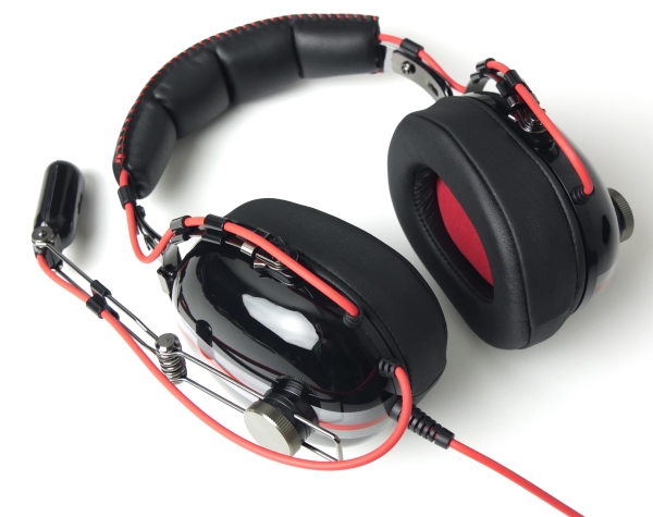

Das Gelenkmikrofon kann nach oben und unten geklappt werden. Man schwenkt es entsprechend nur vor den Mund, wenn es wirklich benötigt wird. Anders als bei konkurrierenden Produkten dient das Schwenken aber nicht gleichzeitig zum Aktivieren/Deaktivieren des Mikrofons. Es hört deshalb auch mit, wenn es eigentlich nach oben weggeklappt wurde. Arctic führt die Kabel zwischen den Ohrmuscheln und zwischen linker Ohrmuschel und Mikrofon offen. Das verleiht dem Headset einen schicken industriellen Look. Für die Langlebigkeit nicht optimal ist, dass das Anschlusskabel fest angebracht wurde. Bei einem Kabelbruch kann es deshalb nicht einfach ausgetauscht werden. Allerdings muss fairerweise angemerkt werden, dass austauschbare Anschlusskabel in dieser Preisklasse nicht üblich sind und generell auch eher bei Kopfhörern eingesetzt werden.
Während das Mikrofon die linke Ohrmuschen in Beschlag nimmt, dient an der rechten Ohrmuschel ein Drehregler der stufenlosen Lautstärkeregelung. Der Regler raspelt beim Drehen zwar leicht, erfüllt aber seinen Zweck und lässt die Lautstärkeregelung in einem breiten Spektrum zu.

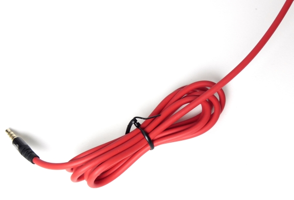

Regulär wird das P533 mit einem vierpoligen 3,5-mm-Klinkenstecker angeschlossen. Dieser Stecker überträgt sowohl das Kopfhörer- als auch das Mikrofonsignal und wird vor allem von Mobilgeräten einschließlich mancher Notebooks unterstützt. Zum Einsatz am Mobilgerät passt auch die knappe Kabellänge von nur 1,2 m. Solange der Zuspieler ohnehin am Körper getragen wird oder als Notebook direkt vor dem Nutzer steht, stört ein zu langes Kabel eher. Für den Einsatz am PC oder der Konsole ist hingegen die beiliegende 2 m-Verlängerung empfehlenswert bzw. in den meisten Fällen sogar zwingend notwendig. Und das nicht nur wegen der zusätzlichen Kabellänge - die Verlängerung dient gleichzeitig als Adapter auf zwei dreipolige 3,5-mm-Klinkenstecker.
