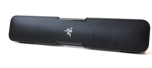

Razer setzt bei der Leviathan auf ein schlankes, aber modernes Design, sodass sich unser Testkandidat nicht nur auf dem heimischen Schreibtisch wohlfühlt, sondern durchaus auch im Wohnzimmer nicht unangenehm auffällt. Die in mattem Schwarz gehaltene Soundbar ist 50 cm breit und 7,2 cm hoch. Damit passt sie bestens unter Monitore ab der 24-Zoll-Klasse und fällt insgesamt deutlich schmaler aus als die meisten Soundbars, die für den Wohnzimmer-Einsatz vorgesehen wurden und sich natürlich an der Größe von aktuellen Fernsehern orientieren. Je nach Größe des genutzten Fernsehers kann die Laviathan entsprechend im Wohnzimmer beinahe schon etwas klein wirken.

Die gesamte Front der Leviathan ist von einem Metallgitter bedeckt, das den Membranen einen sicheren Schutz bietet. Allerdings kann das Gitter nicht entfernt werden, was aber nicht wirklich stört, die Chassis wird wohl niemand tauschen wollen.
Hinter der Abdeckung verstecken sich insgesamt vier Chassis. Auf jeder Seite werden je ein Hochtöner im 19-mm-Format und ein Mittel-Tieftöner mit einem Durchmesser von 6,35 cm verbaut. Um eine möglichst breite Bühne zu erzeugen, sitzen die Hochtöner auf der Außenseite. Angetrieben wird jeder Kanal jeweils von einer RMS-Leistung von 15 Watt.

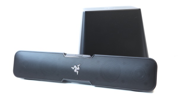

Razer setzt bei der Leviathan auf verschiedene Arten der Aufstellung. Wird die Soundbar aufgestellt, stehen zwei verschiedene Arten von Füßen bereit. Über ein Paar lässt sich ein flaches Abstrahlverhalten ermöglichen, während über ein weiteres, deutlich höheres Paar in HiFi-Optik eine steilere Stellung erreicht werden kann. Diese bietet sich an, wenn die Aufstellung beim PC-Einsatz auf dem Schreibtisch erfolgt, da die Leviathan dann stärker auf den Kopf ausgerichtet ist. Aber auch Anwender, die ihren Fernseher bzw. ihren Monitor an die Wand gehängt haben, müssen nicht verzagen, denn Razer hat auch eine Wandaufhängung vorgesehen.

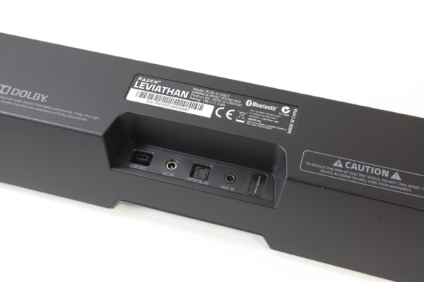

Rückseitig bringt Razer die Anschlüsse der Leviathan unter. Neben einem Eingang im üblichen 3,5-mm-Klinke-Format gibt es auch einen optischen Digitaleingang, der dann benötigt wird, wenn die Soundbar mit Mehrkanal-Ton gefüttert werden soll. Von den beiden Eingängen abgesehen, bringt Razer an dieser Stelle noch den Subwoofer-Anschluss sowie die Stromversorgung unter.

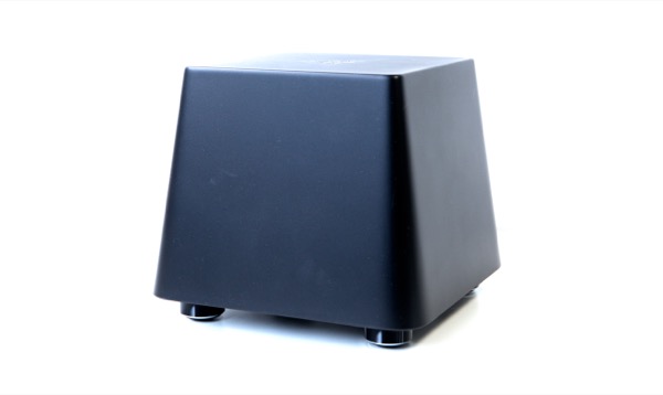

Razer verlässt sich beim Klang nicht nur auf die eigentliche Soundbar, sondern stellt dieser einen Subwoofer zur Seite. Dabei fällt der Woofer mit einer Höhe von 225 mm und einer Breite von 240 mm nicht extrem groß aus – eine Medaille, die bekanntlich zwei Seiten hat. Einerseits lässt sich der Subwoofer so recht gut in der bestehenden Einrichtung unterbringen, was auch aufgrund der gefälligen Formensprache gelingt. Andererseits gilt gerade beim Tieftonbereich: Viel hilft viel – und da hat der Woofer noch etwas Nachholbedarf.
So stattet Razer den dedizierten Tieftöner mit einem 13-cm-Chassis aus, was im normalen Bereich für normal dimensionierte 2.1-Sets liegt – gerade High-End-Lösungen bieten aber oftmals deutlich größer dimensionierte Chassis.

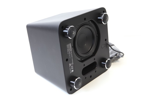

Razer konstruiert den Subwoofer nach dem Downfirering-Prinzip, der 13-cm-Treiber strahlt also nach unten ab. Da auf diesem Wege der Untergrund stärker angeregt wird als bei der nach vorne abstrahlenden Konstruktionsweise, empfiehlt es sich in jedem Fall, den Woofer auf einem robusten Untergrund zu betreiben. Überlegungen, den Subwoofer aufgrund seiner kompakten Bauweise direkt auf dem Schreibtisch zu betreiben, sollten am besten direkt zur Seite geschoben werden, da so einerseits der ganze Schreibtisch vibriert, andererseits der Bass deutlich unsauberer aufspielt. Wie es bei vergleichsweise kleinen Subwoofern üblich ist, setzt Razer auf die Bass-Reflex-Bauweise.

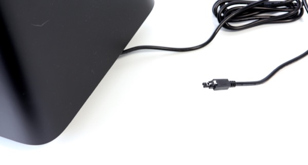

Razer verbindet das Kabel, das dem Anschluss an die Soundbar dient, nicht nur fest, sondern setzt auch noch auf ein proprietäres Format. Kommt es also zu einem Kabelbruch, kann selbiges nicht einfach ausgetauscht werden, sondern der ganze Subwoofer muss getauscht werden. Zudem ist es nicht so einfach möglich das Kabel zu verlängern. Erfreulicherweise hat Razer aber auf eine ausreichende Länge von 2 Metern geachtet.
