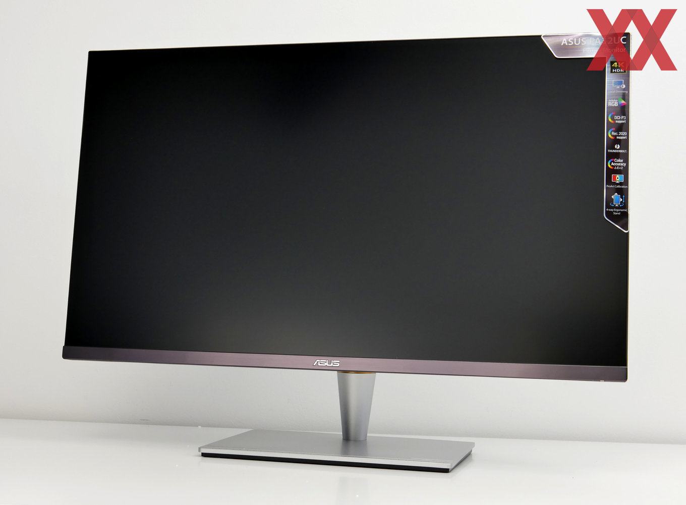

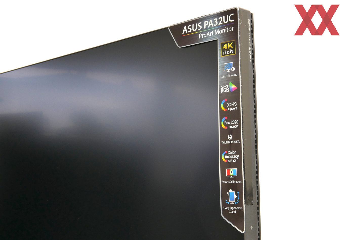

Etwas länger hat es gedauert, bis HDR wirklich PC-Wiedergabe angekommen ist. Dies hängt zum einen damit zusammen, dass es keine echte Zertifizierung für den PC-Bereich gab, zum anderen damit, dass die Panels einfach nicht das geliefert haben, was den HDR-Effekt ausmacht. In diesem Jahr ändert sich das zusehends. Wir hatten bereits mehrere HDR-Geräte im Test, wobei der ASUS PA32UC eindeutig herausgestochen hat. Mit einer Peak-Helligkeit von 1.000 cd/m² und einem Local-Dimming-System, das 384 unterschiedliche Zonen bedient, kommt bei dem 32-Zöller echtes HDR-Feeling auf. Daher nutzen wir das Gerät, um uns näher mit HDR zu beschäftigen und zu evaluieren, welche Einstellungen eigentlich wirklich benötigt werden.

Besser machen es Geräte wie der ASUS PA32UC (zum Test), dessen Local Dimming mit 384 Zonen arbeitet. Auch hier fällt bei einem genauen Blick noch auf, wenn verschiedene Zonen umschalten, bei der normalen Betrachtung macht sich das aber weniger bemerkbar. Gleichzeitig setzt ASUS auf ein sehr leuchtstarkes Backlight, das kurzfristig bis zu 1.000 cd/m² bereitstellen kann und damit für eine extrem helle Darstellung sorgt. Auch hier gibt es große Unterschiede zwischen verschiedenen „HDR-Interpretationen“, denn manches Gerät möchte schon mit rund 300 cd/m² „echtes HDR“ bieten.

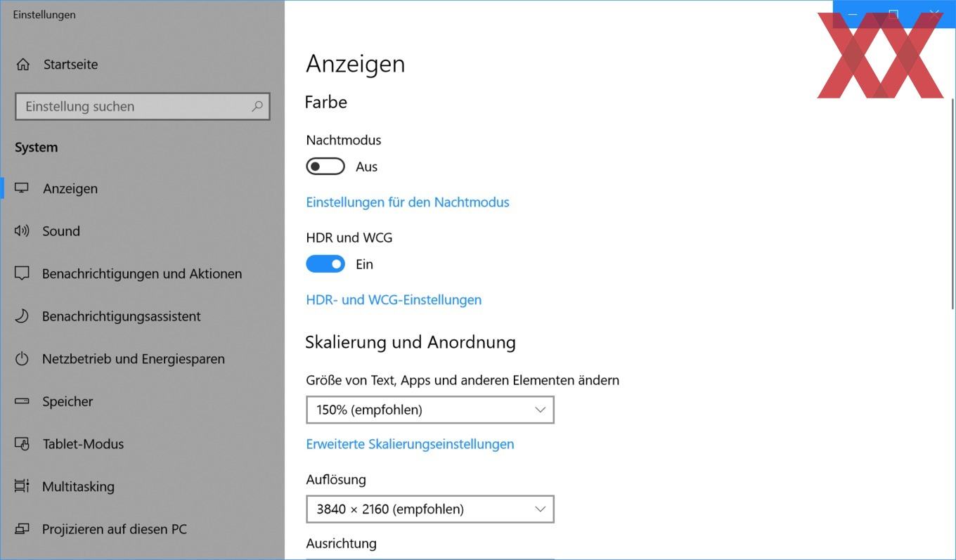

Die Basis stellt das Betriebssystem dar. Ohne Windows 10 RedStone 3 (oder neuer) geht nichts, denn die alten Versionen sind schlichtweg noch nicht für eine entsprechende Wiedergabe ausgelegt. Der erste Weg führt in das erweiterte Menü der Anzeige-Einstellungen. Dort kann in Windows das Feature „HDR und MPC“ aktiviert werden. Im Anschluss sollte man sich nicht wundern, denn das Bild erscheint zunächst dunkler. Ebenso kann es passieren, dass manche feinen Linien nicht mehr ganz perfekt dargestellt werden. Gleichzeitig kommt noch nicht jede Anwendung mit dem HDR-Modus zurecht. Chrome beispielsweise scheint noch immer nicht angepasst zu sein und stelle weiße Websites in unseren Tests lediglich grau dar – auch die oftmals empfohlene Aktivierung der Hardwarebeschleunigung bringt keine Abhilfe. In Edge hingegen sehen alle Websits vollkommen normal aus.

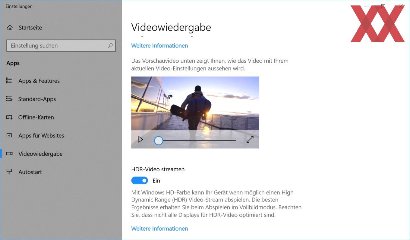

Deutlich interessanter ist allerdings die HDR-Darstellung bei Anwendungen. Wichtig ist es hierbei im Kopf zu haben, dass HDR nicht immer automatisch aktiv ist. Soll beispielsweise HDR-fähiges YouTube-Material wiedergegeben werden, muss zusätzlich im Windows-Menü „Videowiedergabe“ der Reiter „HDR-Video streamen“ aktiviert werden. Ob HDR im Anschluss funktioniert, sieht man im wahrsten Sinne des Wortes sehr schnell. Als Beispiel wird gerne „The HDR Channel“ genannt. Die Aufnahmen eines Strandes zeigen schnell, welche Vorteile HDR in der Praxis bieten kann.
