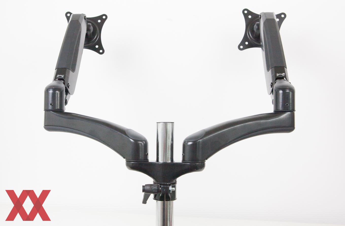

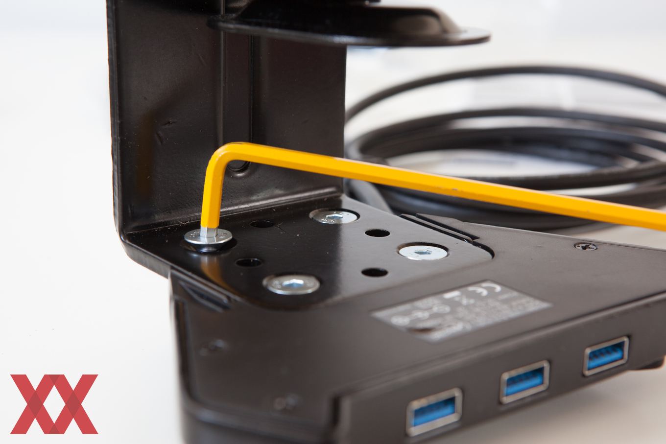

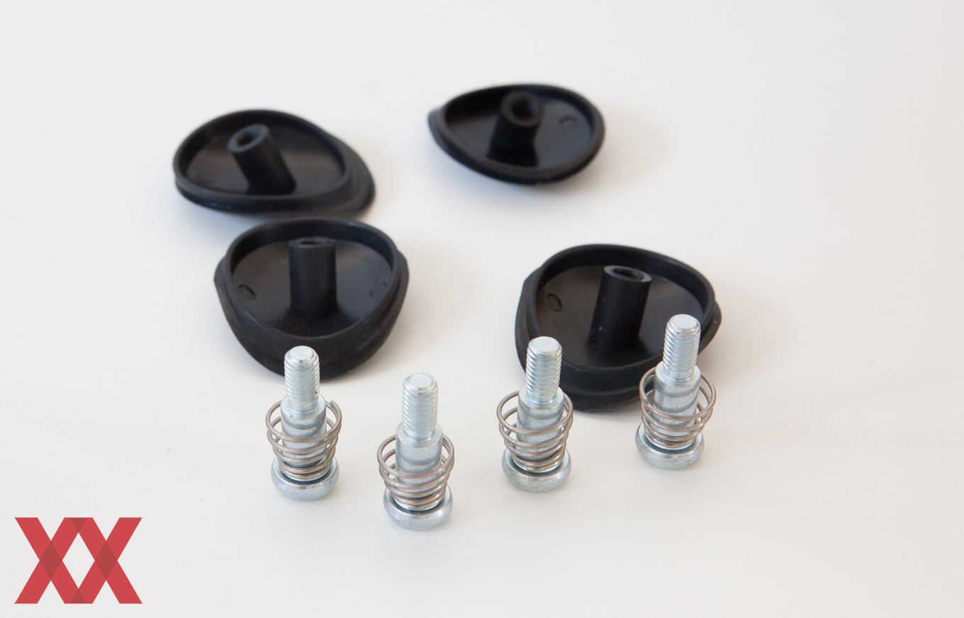

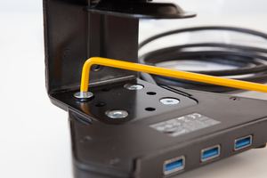

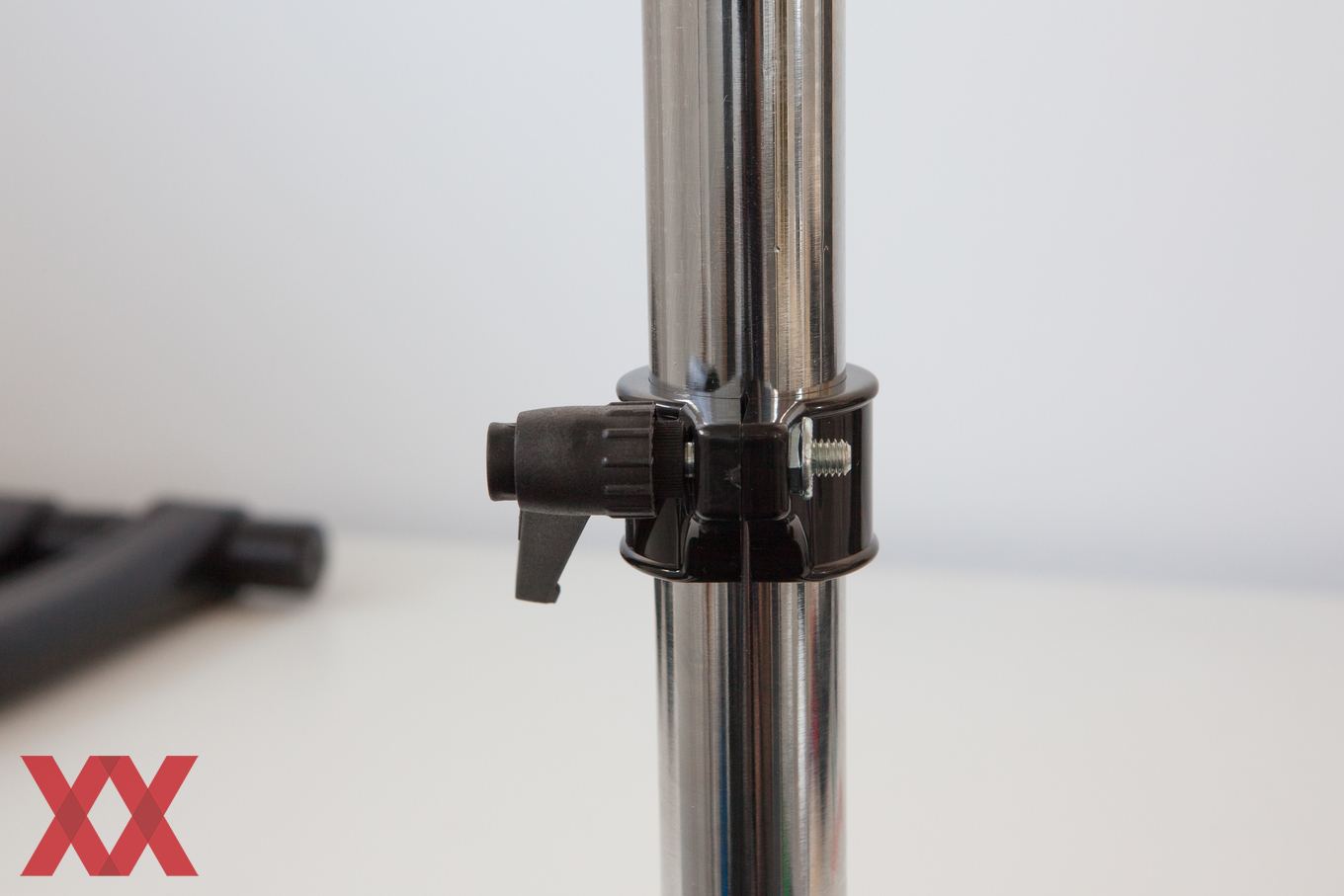

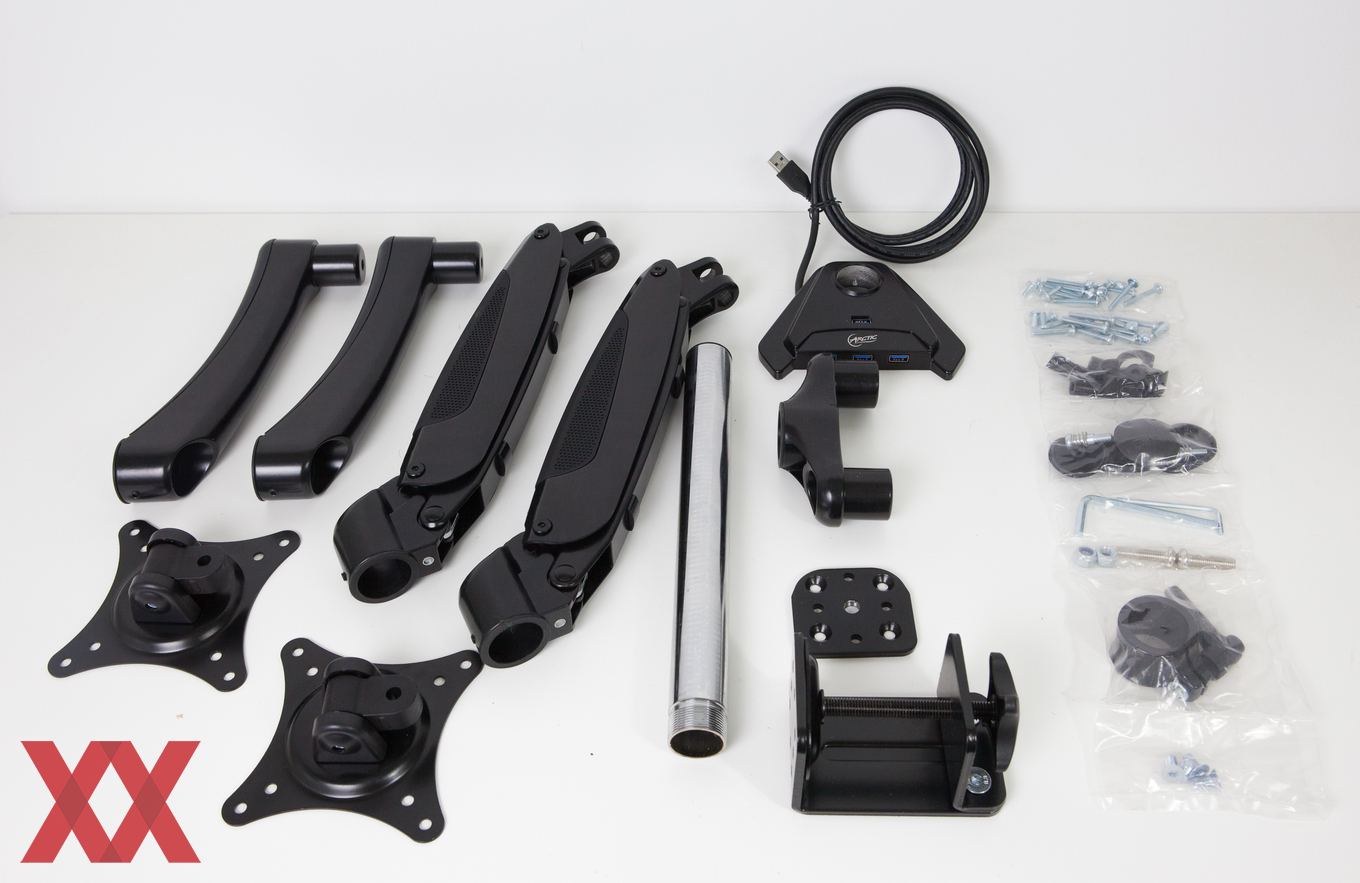

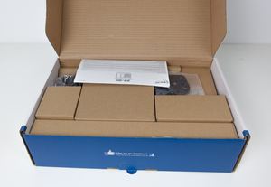

Geliefert wird der Z2-3D in einem kompakten Karton, darin befindet sich, solide verpackt, der Dual-Haltearm, zerlegt in seine Bestandteile. Davon sollte sich aber niemand abschrecken lassen. Wer bereits etwas Erfahrung mit dem Möbelaufbau eines schwedischen Möbelhauses hat, der wird auch noch mit dem Z2-3D schnell zurechtkommen.

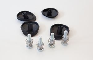

Die bebilderte Anleitung ist gut verständlich, da zudem alle Schrauben, sortiert nach Größe eingeschweißt wurden, fällt es recht einfach sich zu orientieren. Auch Werkzeug gehört teils zum Lieferumfang dazu, ist allerdings nicht vollständig. Während Innensechskant-Schlüssel vorhanden sind, fehlt ein Schraubendreher, der sollte in den meisten Haushalten aber vorhanden sein.

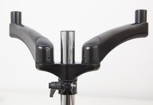

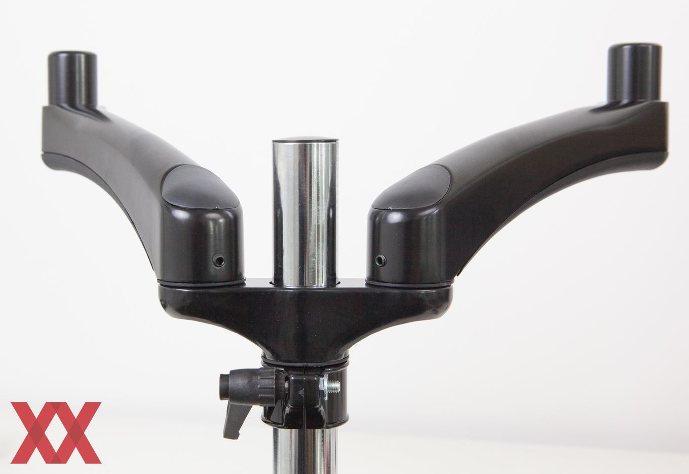

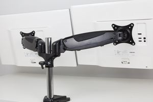

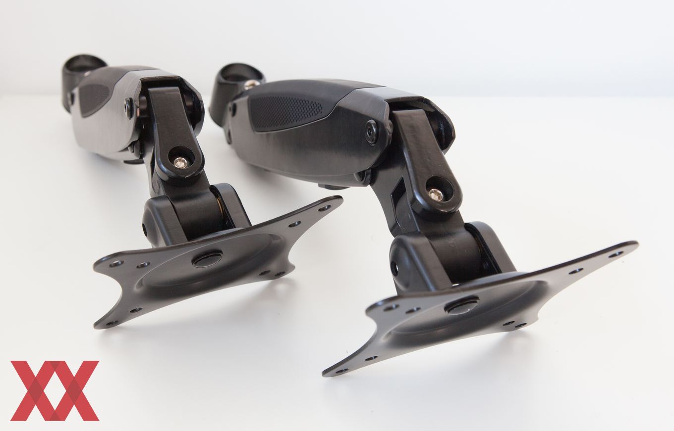

Der Arctic Z2-2D unterstützt zwei Displays mit einer maximalen Diagonale von 27 Zoll, wer erst später aufrüsten möchte, kann zunächst problemlos auch erst nur einen Arm montieren. Eine Demontage ist für ein späteres Update nicht mehr nötig, der Arm muss einfach auf das zentrale Halterohr geschoben werden.
Bereits während des eigentlichen Aufbau-Prozesses ist es ratsam, den Arctic Z2-3D am Schreibtisch festzuklemmen, werden alle weiteren Schritte dadurch doch merklich vereinfacht. Während der Montage muss nur ein Punkt berücksichtigt werden: Soll ein Monitor-Arm mit zwei Gelenken genutzt werden oder wird auf ein Zwischenstück verzichtet. Auch wenn es etwas mehr Platz in der Tiefe einnimmt, so macht unseres Erachtens der zweigliedrige Aufbau mehr Sinn, wird doch nur so die volle Flexibilität geboten.
Wer in Ruhe schrauben möchte, sollte für den Aufbau einen Zeitraum von rund 30 Minuten einplanen. In unserem Test hat das gereicht, um alle Schritte ohne große Hektik durchzuführen. Die einzelnen Schritte haben wir in der untenstehenden Galerie einzeln aufgeführt.
Im Einsatz

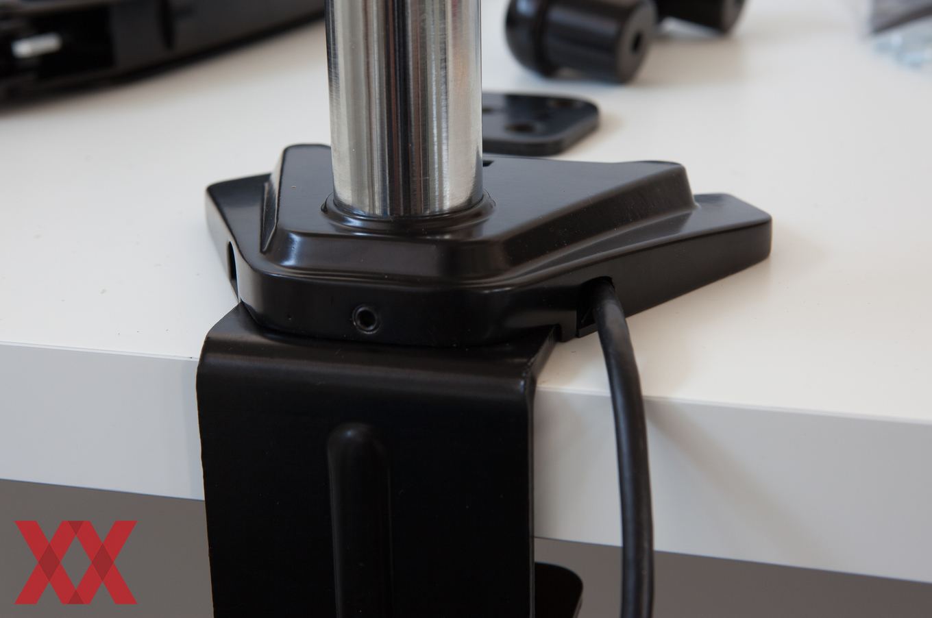

Zur Klemmung sei angemerkt, dass Arctic eine massive Schreibtischplatte voraussetzt, eine Platte mit Wabenstruktur darf aus Stabilitätsgründen nicht genutzt werden. Auf der Webseite von Arctic werden hier exemplarisch einige Ikea-Platten genannt.

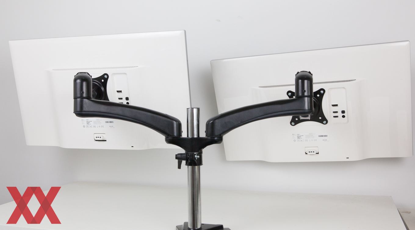

Die Klemmung ist ausreichend dimensioniert und nimmt im Vergleich zu normalen Monitor-Standfüßen nur einen Bruchteil des Platzes ein, gerade vor dem Hintergrund, dass zwei Displays verbaut werden können. Arctic unterstützt die Vesa-Befestigungsstandards 75 und 100, in dem genutzten Beispielaufbau kam der klassische Vesa-Mount mit 100 x 100 mm zum Einsatz.

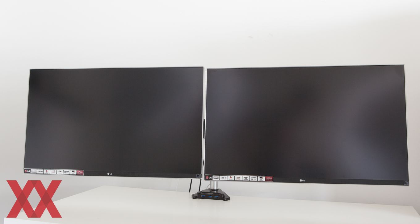

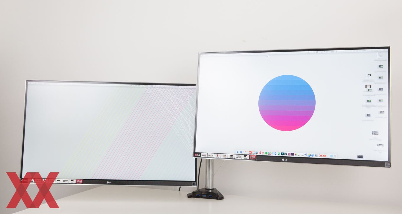

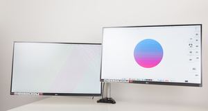

In unserem Fall kommen zwei LG 27UD68-W zum Einsatz, zu denen wir zeitnah einen eigenen Test präsentieren. Die beiden 27-Zöller kommen mit der 4K-Auflösung daher und sind dank ihrer schmalen Rahmen wie gemacht für den Multimonitor-Betrieb. Das Gewicht der schlanken Monitore liegt bei rund 4,6 kg, die Belastung für die Haltearme hält sich also durchaus in Grenzen.

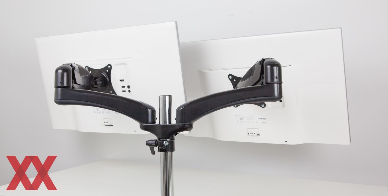

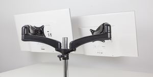

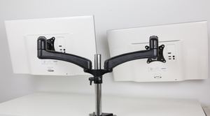

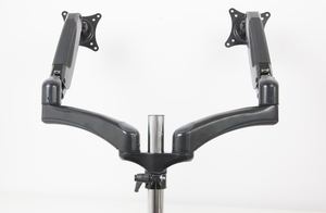

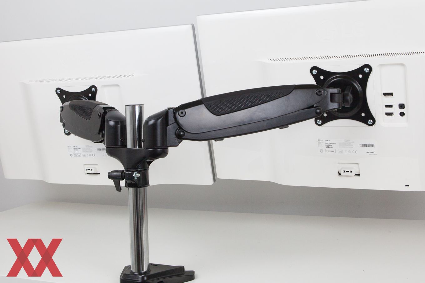

In unserem Testaufbau versuchten wir sowohl die Nutzung mit nur einem Haltearm als auch den Einsatz mit zusätzlichem Gelenk. Letzteres war nicht zwingend nötig, wenn die Monitore schlicht auf eine Ebene gebracht werden sollten. Etwas anders sieht es aus, wenn die Monitore flexibler angeordnet werden sollen. Also beispielsweise nur eine gewisse Tiefe des Schreibtisches eingenommen werden soll oder verschiedenste Winkel realisiert werden. Gerade wer die Displays weit von der Vorderkante des Schreibtisches entfernt nutzen möchte, sollte dann aber (je nach Displaybreite) etwas Platz hinter dem Schreibtisch einplanen, denn die ausladenden Arme müssen schließlich untergebracht werden.
Die Gasdruckfedern hielten unsere Test-Displays sicher in Position, der eigentliche Einstellvorgang geht einfach und ohne größere Anstrengung auch in kleinen Veränderungen gut von der Hand – die ergonomischen Einstellmöglichkeiten werden so deutlich erweitert. Die Displays lassen sich beispielsweise um 45° neigen und um 360° drehen, sodass das zweite Display auch an einem gegenüberstehenden Schreibtisch genutzt werden könnte. Besonders praktisch sind diese Möglichkeiten, wenn der eingesetzte Monitor, so wie der von uns genutzte LG 27UD68-W, ohne eigene Höhenverstellung daherkommt. Im Gegenzug kann natürlich auch so argumentiert werden, dass bei der Planung einer neuen Monitor-Lösung direkt ein Standfuß vom Schlage eines Z2-3D eingeplant werden kann und dafür günstigere Displays mit einer abgespeckten Ergonomie-Einheit ebenso in Betracht gezogen werden können.
Dank einer integrierten Kabel-Führung an den Haltearmen, es müssen einfach Kunststoff-Clips gelöst werden, gibt es kein Kabelchaos und die aufgeräumte Optik bleibt gewahrt.
