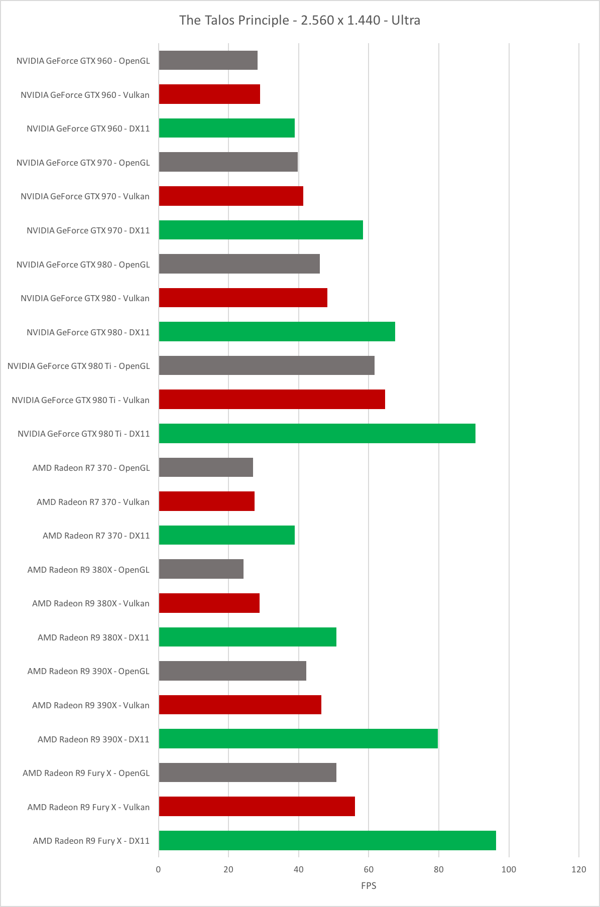

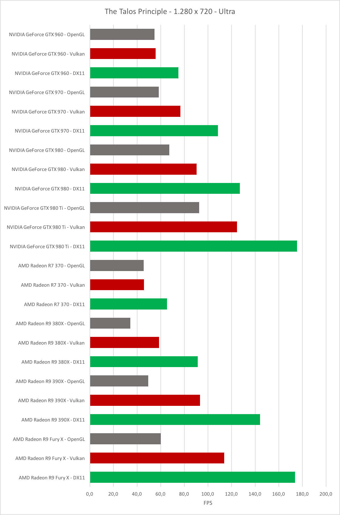

Für die Tests haben wir uns Grafikkarten-Testsystem verwendet. Die für die AMD- und NVIDIA-Grafikkarten verwendeten Treiber haben wir bereits angesprochen. Bei den Settings haben wir uns für die höchsten Grafikeinstellungen entschieden – gehen bei den Auflösungen aber bis auf 1.280 720 Pixel runter, um eventuell den Draw-Call-Output zu erhöhen.
Die Ergebnisse zeigen, dass die Vulkan-API im Vergleich zu OpenGL einen großen Sprung darstellt. An DirectX 11 hingegen kann die neue API nicht heranreichen. Dafür kann es nun mehrere Gründe geben. Zum einen befinden sich die Entwicklungsstränge bei Vulkan in einem recht frühen Stadium. Dies betrifft die API selbst ebenso wie die Treiber oder das Spiel The Talos Principle. Während im Vergleich zu OpenGL offensichtlich einige Ressourcen freigemacht und Flaschenhälse erweitert werden können, wurde DirectX in den vergangenen Jahren, ja sogar Jahrzehnten auf das aktuelle Niveau hinoptimiert. Die Vulkan-API bietet aber sicherlich noch ein großes Potenzial.
Geht man etwas tiefer ins Detail, ist z.B. erkennbar, dass es bei der Vulkan-API im Vergleich zu DirectX 11 keinerlei visuelle Unterschiede gibt. Der Renderpfad scheint hier recht gut angepasst worden zu sein. Eine Besonderheit hat die aktuelle Implementation in The Talos Principle, denn bei Karten mit einem Grafikspeicher von 2 GB sehen wir einen übermäßigen Leistungsverlust, was vermutlich mit dem Speichermanagement zu begründen ist. Ähnlich wie Mantle und DirectX 12 erlaubt die Vulkan-API eine tiefergehende Kontrolle dieser Ressource – ein Umstand den man als Vorteil verstehen kann, der bei mangelndem Speichermanagement aber auch ein Nachteil sein kann.
Uns ist zudem noch ein Bug im aktuellen Treiber von NVIDIA aufgefallen, der nach jedem Benchmark-Durchlauf einen Reboot des Systems notwendig macht. Führten wir keinen Neustart durch, stürzte das Spiel mitsamt des kompletten Systems unweigerlich ab. Bei Verwendung einer AMD-Grafikkarte mitsamt dem dazugehörigen Treiber trat dieser Fehler nicht auf.
