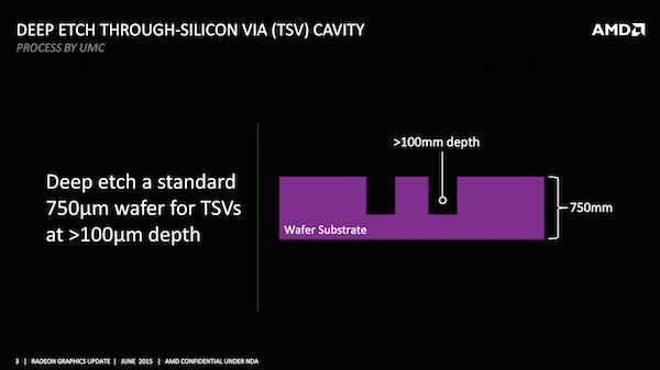

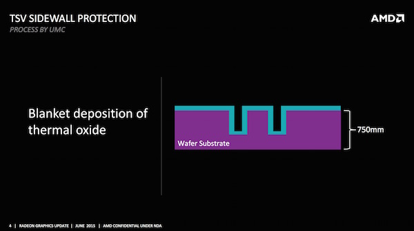

Der Interposer hat nur eine Dicke von 750 µm. Die Through-Silicon Vias (TSV) werden in eine Tiefe von etwas mehr als 100 µm geätzt. Um das Wafer Substrat zu schützen, wird eine Oxidschicht aufgetragen – sowohl auf das Wafer-Substrat wie auch in die bereits gefertigten Kanäle der TSVs.

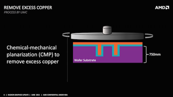

In der Folge werden die TSVs mit Kupfer gefüllt, dies geschiet meist über ein elektrochemisches Verfahren. Da die Kupferschicht auf dem Wafer-Substrat nicht benötigt wird, wird diese mechanisch und chemisch entfernt.

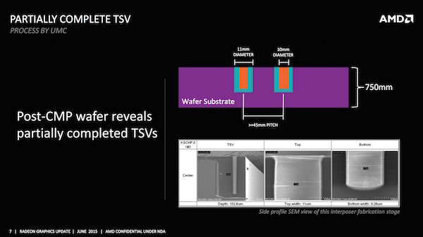

Nachdem die Schichten auf dem Wafer-Substrat entfernt wurden, sind die TSVs im Substrat selbst vollständig gefertigt. Sie haben eine Dicke von 10 µm, mit Isolierschicht sind es 11 µm. Der Abstand zwischen den TSVs beträgt minimal 45 µm. Auf dem ersten der beiden Bilder sind einige Aufnahmen zu sehen, die mit einem Elektronenmikroskop gemacht wurden. Sie zeigen einen kompletten TSV sowie Detailansichten des oberen und unteren Bereichs.

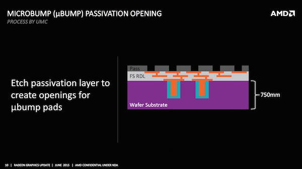

Damit die TSVs zur Verbindung der Komponenten genutzt werden können, muss eine Front Side (FS) mit drei Schichten aufgebracht werden. Auch diese besteht aus Kupfer und ist sehr fragil. Die Redistribution Layer (RDL) ist einer der Hauptgründe, warum die "Fiji"-GPU nur geringen mechanischen Belastungen ausgesetzt werden sollte. Dazu gehört auch, den Kühler nicht zu entfernen. Bereits geringe mechanische Kräfte können dafür sorgen, dass die Verbindungen abreißen und die komplette "Fiji"-GPU damit defekt ist.
AMD: GPU und HBM auf dem InterposerAMD: GPU und HBM auf dem Interposer

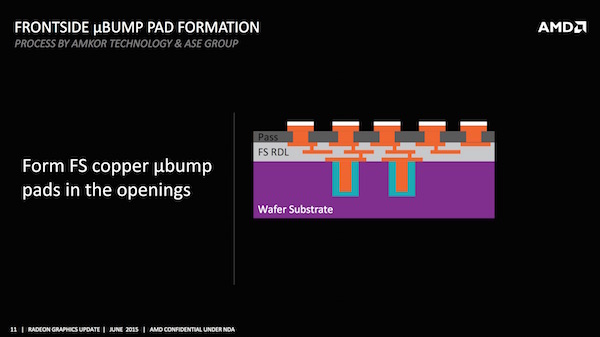

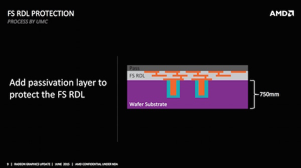

Um die FS RDL etwas stabiler zu machen, wird eine Schutzschicht aufgebracht, die als Pass bezeichnet wird. In diese Schutzschicht werden Öffnungen eingebracht, in die später die µbumps eingefügt werden.

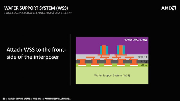

Diese Front-Side-Kupfer-bumps werden in einem ähnlichen Verfahren gefertigt, wie die TSVs. Im nächsten Arbeitsschritt wird die gesamte Konstruktion um 180 ° gedreht und ein Wafer Support System (WSS) aufgeklebt.

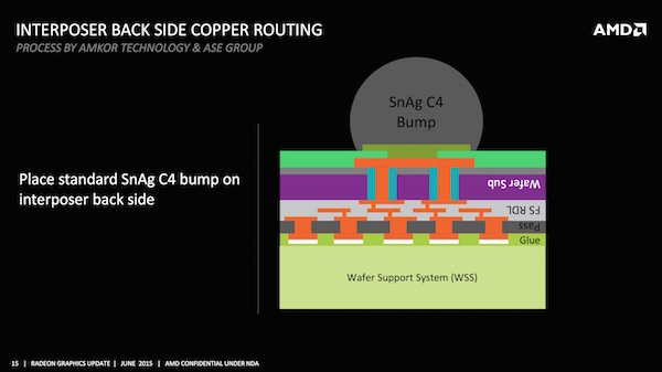

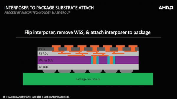

Die eigentlichen bumps, also Kontaktpunkte bestehen aus Zin-Silber und werden ebenfalls in der Montageform C4 angebracht. Dies beschreibt ein industrielles Verfahren, auf das wir nicht näher eingehen wollen. Sie befinden sich damit auf der Rückseite des Interposers. Nach einer erneuten 180 ° Drehung befinden sich die Schichten wieder in der final vorgesehenen Ausrichtung und werden auf das Package Substrat, welches keinerlei elektrische Eigenschaften besitzt, aufgebracht.

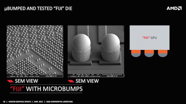

Mit einem Elektronenmikroskop werden die µbumps sichtbar und hier sind auch schön die einzelnen Strukturen des Aufbaus zu sehen. Während die SnAg-bumps dazu dienen, die Verbindungen des Packages mit der "Außenwelt" sicherzustellen, dienen die µbumps dazu, die einzelnen Bauteile der "Fiji"-GPU-Konfiguration aufzunehmen.
Alleine die HBM-Chips verwenden für das 4.096 Bit breite Speicherinterface bereits mehr als diese 4.096 µbumps. Mehrere tausend kommen noch durch die GPU hinzu, so dass wir hier sicherlich im hohen vierstelligen Bereich landen. Genaue Angaben wollte AMD dazu nicht machen.

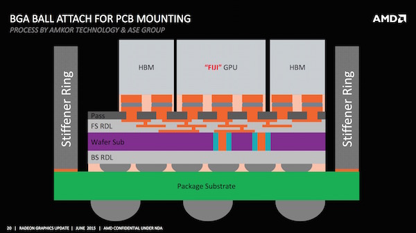

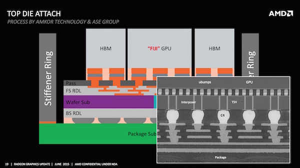

Auf die obersten Strukturen des Pass mit den Kupferverbindungen werden über die µbumps die Chips wie GPU und HBM kontaktiert. Der Stiffener Ring dient zur mechanischen Stabilität und außerdem als Auflagefläche für den Kühler. Allerdings sind der Aufbau der "Fiji"-GPU und der HBM-Chips in der Höhe nicht gleich. Die schematische Zeichnung gibt also nicht genau den realen Zustand des Packages wieder.

Die eben erwähnten SnAg-bumps sind aber noch nicht die eigentlichen finalen Kontakte für das komplette Package. In einem letzten Schritt werden BGA-Balls, wie wir sie von vielen Halbleiterbauteilen her kennen, angebracht. Damit ist dann auch der finale Schritt in der Fertigung des Chips vollendet.
