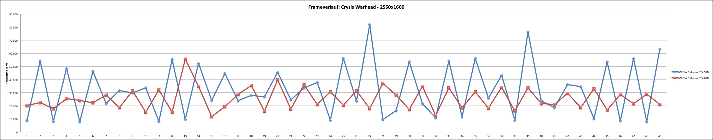

Wir habe in drei Anwendungen einmal die Frametimes mitgeschrieben, um die Differenz zum vorhergehenden Frame zu bilden. Je gleichmäßiger die Differenz zwischen den Frames, desto flüssiger die Darstellung.
In Crysis Warhead zeigt sich eine deutliche Glättung der Frametimes bei der GeForce GTX 690 im Vergleich zur GeForce GTX 590. Während des Benchmark-Durchlaufs waren diese nicht nur messbar, sondern auch zu sehen.

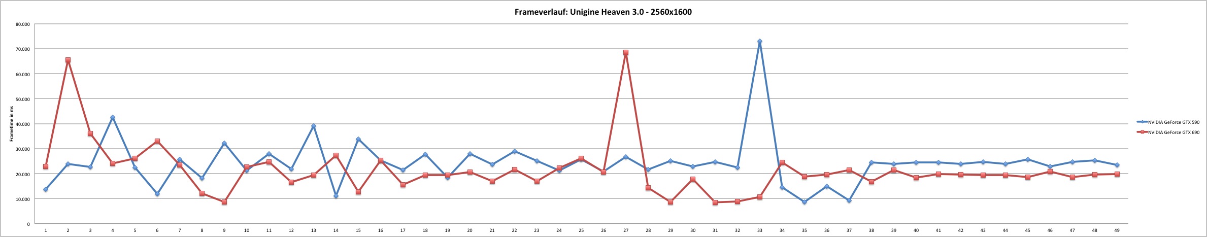

Weniger Optimierungsbedarf scheint bei Unigine Heaven 3.0 notwendig zu sein. Hier sehen wir keinen qualitativen Unterschied zwischen den beiden Karten.
