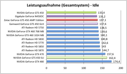

strom1
Das sich am Idle-Verbrauch etwas tun muss zeigte im Frühjahr die GF100-GPU der GeForce GTX 480. Mit der GeForce GTX 460 bzw. der GF104-GPU legten NVIDIA den Grundstein für einen niedrigen Idle-Verbauch und diese Tendenz wird mit der GF106-GPU der GeForce GTS 450 nun fortgesetzt.

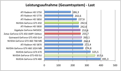

strom2
Unter Last verändert sich das Bild natürlich etwas. Der hohe Last-Verbrauch scheint ein grundsätzliches Problem der GF1xx-Generation zu sein und vermutlich wird NVIDIA auch erst wieder mit dem Nachfolger die Chance erhalten ein gutes Verbrauchs/Performance-Verhältnis zu erreichen.

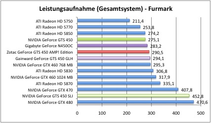

strom3
Mithilfe des Furmarks ermitteln wir den theoretischen Maximalverbrauch des Systems bzw. der Grafikkarte. Hier legen die NVIDIA-Modelle allesamt noch einmal deutlich zu.

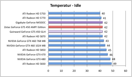

temp1
Die Kühler haben mit dem niedrigen Verbrauch und der daraus resultierenden niedrigen Abwärme keinerlei Probleme und so bleiben die Temperaturen im Idle-Betrieb auf einem sehr guten Niveau.

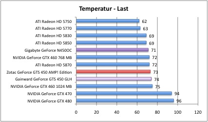

temp2
Unter Last steigen sie natürlich an, erreichen aber bei Weitem nicht die Regionen der GF100-Karten wie der GeForce GTX 470 und 480.

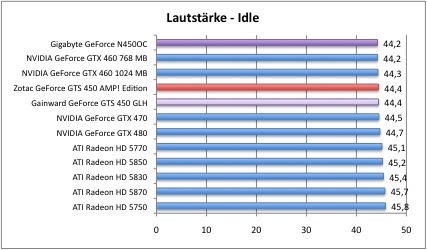

laut1
Gleiches wie bei der Idle-Temperatur gilt auch für die Messung der Lautstärke. Die mindestens 75 mm großen Lüfter haben mit der geringen Abwärme keinerlei Probleme und können somit auf niedrigsten Drehzahlen laufen.

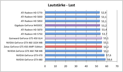

laut2
Der Kupfer-Kühler des Gainward Modells scheint sich unter Last auszuzahlen oder aber Gainward hat die Lüftersteuerung besser im Griff. Das Zotac-Modell dreht am lautesten. Gigabyte hat mit seiner über einen Jumper einstellbaren Steuerungen einen guten Zug gemacht.
