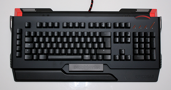

Die erste Aussage, dass sich wenig bis nichts am Design geändert hat, trifft voll und ganz zu. Epicgear setzt komplett auf das Design von vor zwei Jahren. Top Cover, Form und Aufbau sind absolut identisch.

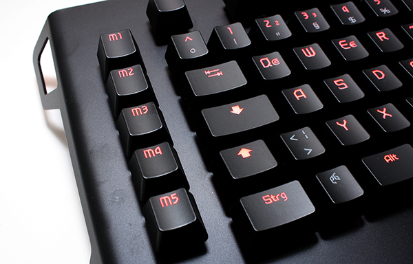

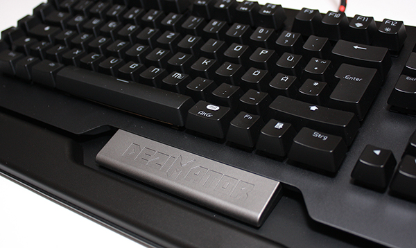

Direkt über dem Nummerblock platziert Epicgear ein großes Rad für die Wahl der Lautstärke. Headset und Mic können direkt an der Tastatur angeschlossen und damit geregelt werden. Für die Programmierung stehen dem Nutzer fünf zusätzliche programmierbare Tasten am linken Rand der Tastatur zu Verfügung - natürlich auch mit mechanischen MX-Red Switches. Auch das Herstellerlogo, direkt unter der Leertaste, ist auffällig und groß. Die darunter liegende Handballenauflage besteht jedoch nicht mehr aus Stoff sondern wurde nun aus Kunststoff gefertigt. Der Kunststoff kann aber nicht wirklich überzeugen und fühlt sich für eine Handballenauflage deutlich zur hart an. Der Vorgänger konnte mit der Stoff überzogenen Handballenauflage viele Pluspunkte einheimsen, was der aktuellen Dezimator X jedoch nicht gelingt.

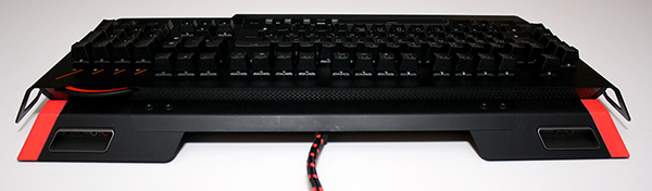

Aus der Perspektive gegenüber wird noch einmal das wuchtige Design deutlich. Die Füße, auf denen die Dezimator steht, sind sehr breit und hoch. Der Hersteller hat den Platz jedoch sinnvoll genutzt und platziert die Anschlüsse für Headset, Mic und USB direkt in den beiden Rechtecken in den Füßen. Die Konstruktion unter dem Top-Cover aus Metall ist aus Kunststoff aber dennoch stabil und hochwertig verarbeitet. Die farblichen Details tragen die Farbe Orange, welche Epicgear in allen seinen Produkten nutzt. Alle Kabel sind auch wieder zu einem zusammen gesleevt und nun mit einer üppigen Länge von 2,2 Meter versehen.

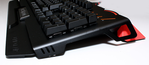

Von der Seite zeigt sich wieder das bereits bekannte Design. Das Top Cover wurde wie in der Vergangenheit aus massivem Metall gefertigt. Ausstanzungen im vorderen aber auch hinteren Bereich geben der Dezimator noch einmal eine gewisse Größe / Wucht mit auf den Weg. Auch die Grundkonstruktion der Handballenauflage wurde aus dem selben Material gefertigt.
Die Detailaufnahme der Handballenauflage zeigt noch einmal, dass es sich nun um einen gewöhnlichen Kunststoff handelt. Der Stoffüberzug, welcher uns beim Vorgänger sehr gut gefallen hat, musste weichen. Gründe, aus technischer Sicht, fallen uns dazu vorerst nicht ein. Bezüglich des Designs hat sich Epicgear mit der Dezimator nicht weiter entwickelt. Schlimmer noch, denn durch die Handballenauflage aus Stoff besaß der Vorgänger fast ein Alleinstellungsmerkmal. Der Große Unterschied liegt jedoch in der Ausstattung, den eigenen Switches aus dem Hause Epicgear.

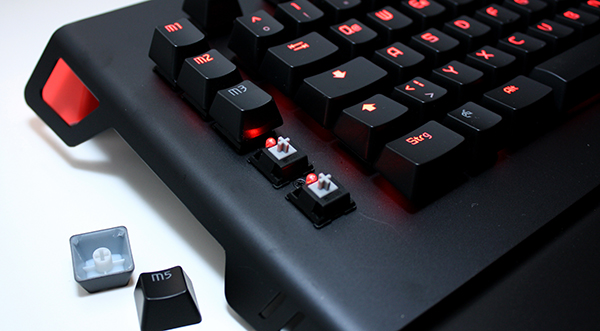

Wie auch viel andere Hersteller stattete Epicgear den Vorgänger mit Switches aus dem Hause Cherry aus. Nun aber, wie mittlerweile einige andere Hersteller auch, kocht Epicgear sein eigenes Süppchen. Beim Kauf der Dezimator X hat der Käufer die Wahl zwischen drei Versionen: EG Grey, EG Orange und EG Purple. Verbleichbar mit Cherry unterscheiden sich diese in der Charakteristik. Unser Testsample wurde mit der Version EG Grey ausgestattet und besitzt einen linearen Kraft-Weg-Verlauf.
Epicgear Grey, kurz genannt EG Grey, besitzen eine etwas andere Charakteristik. Epicgear hat den Weg bis zum Auslöser auf 1,5 Millimeter verkürzt. Die Auslösekraft beträgt nun 50 Gramm und ist demnach etwas höher im Vergleich der MX Red (45 Gramm) von Cherry. Durch die höhere Kraft soll der Nutzer ein besseres Feedback erhalten, so die Theorie von Epicgear. Der Weg bis zum Anschlag bleibt mit vier Millimetern unverändert. Auch die Härte des Anschlages bleibt identisch und lässt keinen Spielraum für ein schwammiges Verhalten.
Epicgear fertigt die Kontaktfläche aus hochfestem und vergoldetem Aluminium und verpasst dieser ein neues Design. Ein präziseres Auslösen und eine höhere Lebensdauer von 70 Millionen Anschlägen sind die Folge. Die Konkurrenz bietet derzeit eine Lebensdauer von 50 Millionen, eine Steigerung um 40%. Ob sich dies in der Lebenszeit einer Tastatur wie dieser bemerkbar macht lässt sich nur schwer einschätzen. Der Kraft-Weg-Verlauf ist linear, der Umschaltpunkt nicht spürbar und somit identisch mit der Konkurrenz. Die Switches selbst sind sehr gut geführt wodurch es nicht zum Verkippen kommt.
Das sogenannte Kratzen ist demnach nur schwer reproduzierbar und wenn dann nur in untergeordneter Form wahrzunehmen. Auch die größeren Tasten, wie die Leertaste, sind sehr gut geführt, was für ein gutes und ausgeglichenes Schreibverhalten sorgt. Der Unterbau ist wieder sehr massiv und stabil ausgeführt. Ein Durchbiegen der Dezimator X ist demnach nur sehr schwer möglich. Bezüglich der Akustik gehen die Switches sehr zaghaft zu Werke und überzeugen mit einer reduzierten Geräuschkulisse. Epicgear entschied sich wieder für freistehende Switches, was natürlich der Sauberkeit zu Gute kommt. Stimmt schon einmal das Schreibverhalten so steht einem sicheren Spieleeinsatz natürlich nichts im Wege.

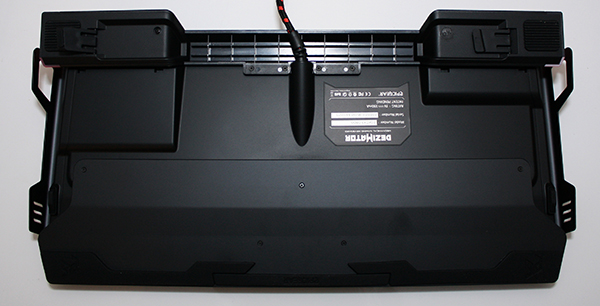

Auf der Unterseite zeigt sich wieder ein erfreuliches Bild. Epicgear hat wirklich jede Kontaktfläche zum Tisch mit Naturkautschuk versehen. Unter den großen Füßen und unter der Handballenauflage befinden sich große Pads aus dem rutschfesten Material. Auch mit ausgeklappten Füßen wird sich die Dezimator nicht selbstständig machen. Auch hier: Flächen aus Kautschuk, ein klarer Pluspunkt. Mittlerweile haben viele Hersteller die Problematik erkannt: Werden die Füße ausgeklappt, geht die Rutschfestigkeit oft in den Keller.
