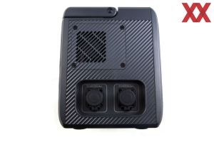

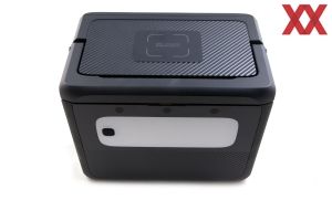

Nach dem Vorladen vom Hausstromnetz bietet Bluetti oftmals auch die Möglichkeit an, den Akku entweder per KFZ (Bordspannungssteckdose) oder via Solar-Panels wieder aufzuladen. An der anderen länglichen Seite des Gehäuses wurde auch eine Lampe mit integriert, die in zwei verschiedenen Helligkeitsstufen und einem blinkenden Modus agieren kann. Mit 9,1 kg wiegt die AC60 allerdings auch etwas. Die Abmessungen betragen 29 x 20,5 x 23,4 cm und sind daher mit dieser Akku-Kapazität vertretbar. An Zubehör legt Bluetti neben einem Kaltgeräte-Stromkabel, je ein Solar-Panel- und KFZ-Anschlusskabel mit, die einen qualitativ hochwertigen Eindruck hinterlassen haben.

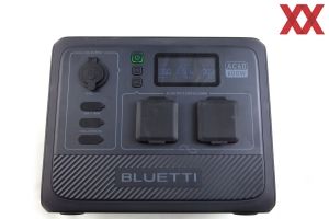

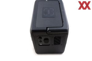

Besonders flexibel ist man bei den Anschlussmöglichkeiten unterwegs. Einerseits bieten sich zwei AC-Outputs mit jeweils 230 V bei 2,6 A und insgesamt 600 W an. Auf der DC-Seite gibt es eine geregelte Fahrzeugsteckdose, dazu zwei USB-A-Ports mit 5 V und 3 A sowie eine USB-C-Buchse, die eine Ladeleistung bis 100 W erlaubt. Auf der Oberseite der AC60 wurde von Bluetti auch ein Induktionsladegerät hinterlassen. Kompatible Smartphones lassen sich darüber mit bis zu 15 W kabellos aufladen. Das Gehäuse der AC60 ist nicht nur staubdicht, sondern ist auch gegen Wasser nach IP65-Zertifizierung geschützt, was die Outdoor-Tauglichkeit nochmals unterstreicht.
