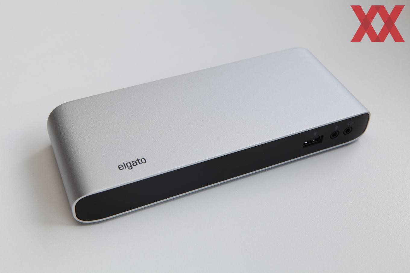

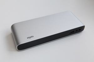

Das Elgato Thunderbolt 3 Dock wiegt etwa 300 g, was für den stationären Betrieb allerdings keine große Rolle spielt. Die Abmessungen belaufen sich 200 x 89 x 29 mm. Neben dem Dock und dem dazugehörigen Netzteil befindet sich auch ein 50 cm langes Thunderbolt-3-Kabel im Lieferumfang.

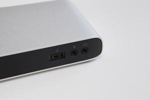

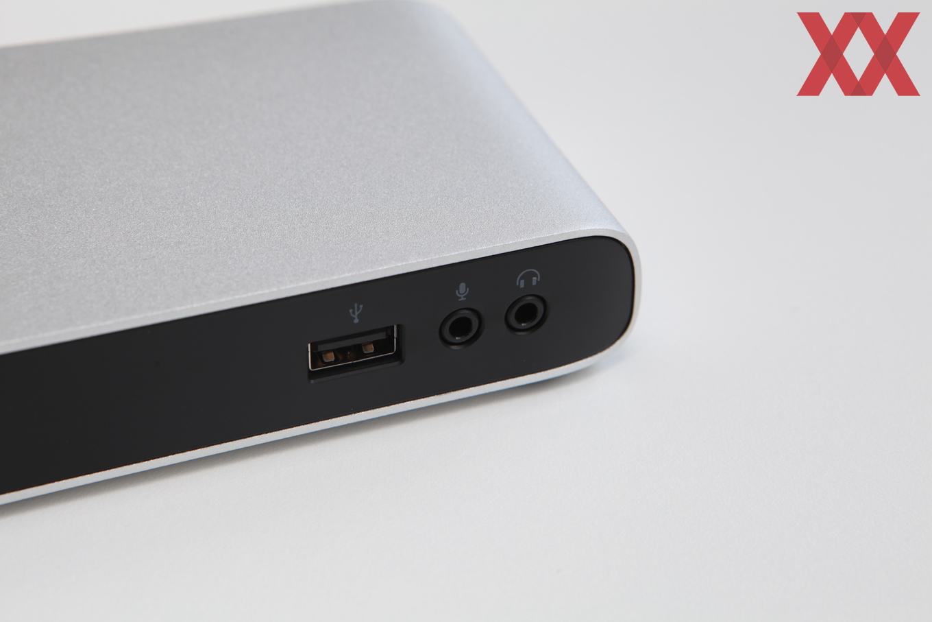

Auf der Front bietet das Elgato Thunderbolt 3 Dock einmal USB 3.0 mit 5 GBit/s und maximal 1,5 A. Um schnell einen USB-Stick anzuschließen wird dieser sicher gerne genommen. Gleiches gilt für die analogen Ein- und Ausgänge für das Audiosignal.

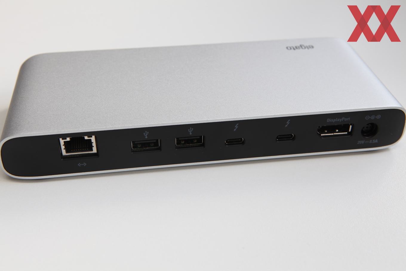

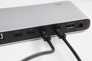

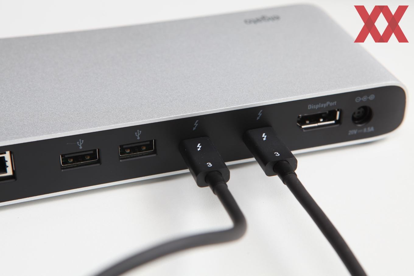

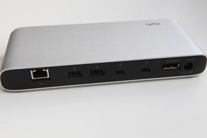

Die meisten Anschlüsse bietet allerdings die Rückseite. Hier von links nach rechts vorhanden sind einmal RJ45 für 10/100/1000BASE-T Gigabit Ethernet, zweimal USB 3.0, zweimal Thunderbolt 3 und einmal DisplayPort. Die beiden Thunderbolt-3-Anschlüsse bieten neben den 40 GBit/s des Thunderbolt-Protokolls zudem USB 3.1 Gen 2 (bis zu 10 GBit/s). Displays mit Thunderbolt können mit bis zu 5.120 x 2.880 Pixel auflösen. Per DisplayPort sind hier 4.096 x 2.160 Pixel möglich. Da das Elgato Thunderbolt 3 Dock über ein Netzteil verfügt, können Notebooks mit bis zu 85 W versorgt werden. Dies reicht nicht nur für den Betrieb, sondern auch für das Laden des Akkus aus. Neben dem Notebook kann per Daisy-Chain auch ein weiteres Thunderbolt-3-Gerät angeschlossen werden, welches dann mit 15 W versorgt wird.
Der DisplayPort-Anschluss ist nach dem Standard 1.2 ausgeführt und unterstützt damit bis zu 4.096 x 2.160 Pixel. Werden zwei Display angeschlossen (einmal per Thunderbolt 3 und einmal per DisplayPort) können beide nur noch mit bis zu 4.096 x 2.160 Pixel angesprochen werden. Der Anschluss für das Netzteil versorgt das Dock mit 20 V bei 8,5 A.

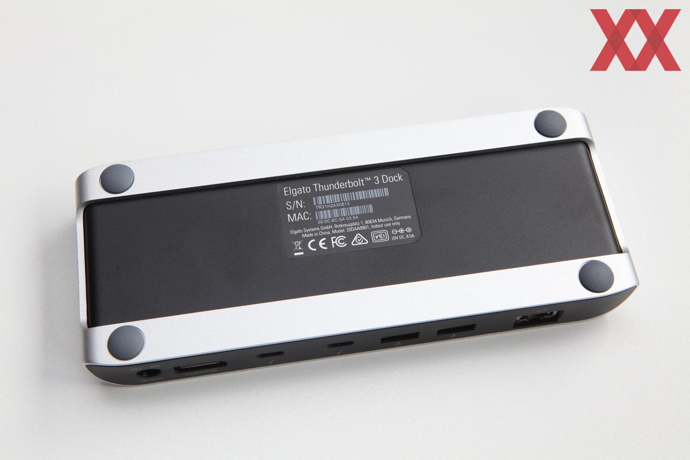

Für einen sicheren Stand hat Elgato unten am Dock vier Gummifüße angebracht. Wer einen USB-Stick an- und aussteckt oder die Klinke-Anschlüsse verwendet, muss das Dock aber dennoch festhalten. Mit 300 g ist es einfach zu leicht um am Platz zu bleiben.

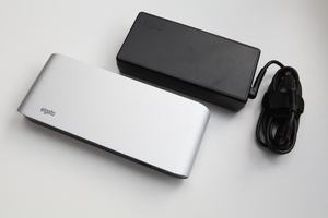

Das mitgelieferte Netzteil für das Elgato Thunderbolt 3 Dock ist nicht nur fast größer als das Dock selbst, sondern auch bedeutend schwerer.
