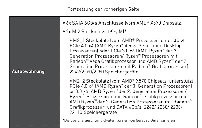

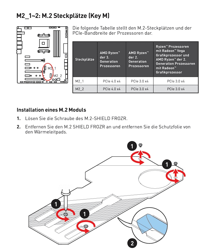

Ohne das Handbuch gelesen zu haben: mit großer Wahrscheinlichkeit haben wir hier ein klassisches Lane-Sharing Thema.
Sprich der Slot M.2_2 wird durch irgend ein anderes Gerät/Komponente blockiert. Das kann eine weitere PCIe Karte sein, die SATA Anschlüsse wenn falsch belegt, ...
Zuvor genanntes Handbuch gibt Aufschluss darüber.
SATA-Geräte habe ich gar keine verbaut.

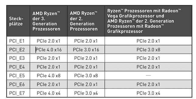

Und PCI-Gerät nur eine Grafikkarte auf dem ersten PCI-Slot (laut GPU-ID auch mit PCI 4.0 x16 angebunden) ..
und weil ich vor ein paar Wochen das BIOS und Chipsatz-Treiber geupdatet habe und Foto´s von den Settings gemacht habe ..
(PCI-E2 ist der Slot der Graka)
PCI-E2-MaxLinkSpeed .. Auto
PCI-E2 LanesConfiguration .. Auto
Einzige was ich im Handbuch dazu finden konnte ..
