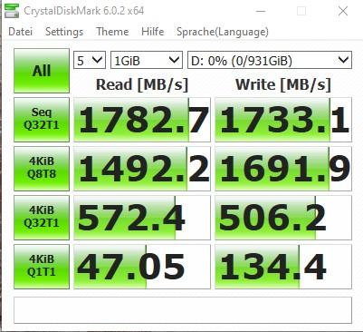

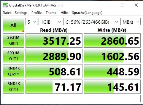

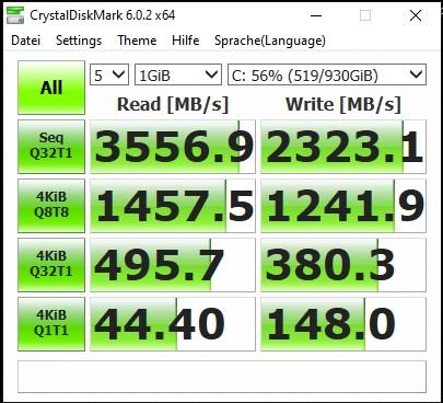

ich habe heute mit CrystalDiskMark6 mal meine zwei Samsung 970 EVO getestet und dabei festgestellt, dass die eine wesentliche höhere Schreib/Leseraten hat, als die andere. Die beiden M.2 Anschlüsse auf meinem MSI Z490i Unify sind laut Herstellerseite auch gleich. Könnt ihr mir das erklären?
Ich würde einfach noch mal testen, ansich sollte die leere SSD fixer sein.
Bei der 970 evo von mir verhält sich das so: ab ~50% Füllstand verringert sich der Speed vom Seq Q32T1 speed, bei dir aber umgekehrt.
Würde den Test einfach nochmal durchlaufen lassen und unnötiges Zeugs was CPU speed frisst (potenziell) deaktivieren.
Kann aber auch sein das der Chipsatz (für den einen partiellen Test) weniger Rechenleistung überhatte? Denn abseits des einen Tests siehts besser aus als bei der gefüllten SSD.

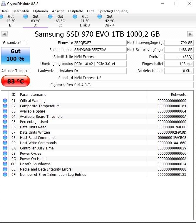

Hier die Screenshots. Es scheint als hättest du Recht. Komisch, auf der Mainboard Seite macht das nicht den Eindruck als wären die beiden Steckplätze unterschiedlich...
Da steht sogar nur PCIe 1.0 x2 als aktuelle Anbindung der zweiten SSD, dabei hat das Mainboard nur 4 SATA Ports und außerdem dem x16 Slot ja keinen weiteren, sollte also genug PCIe Lanes bieten. Schau mal ob die SSD wirklich ordentlich im Slot steckt, nicht das es da Kontaktprobleme gibt und sie deshalb nur mit zwei Lanes angebunden ist.
Steckt korrekt im Slot. Das heißt sie müsste eigentlich doch schneller laufen oder wie? Kanns eine Einstellung im Bios sein?
Hast Du sie rausgenommen und nochmal neu eingesteckt? Das hilft manchmal, denn man sieht den Fehler nicht immer und, ja sie müsste schneller sein. Sie muss so am Abstandshalter befestigt sein, dass sie parallel zum Mainboard verläuft, Es kann auch nicht schaden mal flach über das Board in den Slot zu schauen um zu sehen ob alle Kontakte gleichmäßig aussehen.

Kann es sein, das die eine SSD bei solchen Temps drosselt? 83°C sind ja mal ´´ne Ansage sofern das stimmt....
Hm, wenn der Benchmark startet ist sie ja noch kühler. Das ist halt die am hinteren Slot des Mainboard ohne Heatsink und in einem Ghost S1 Gehäuse...

Warum der alte CrystalDiskMark und nicht der aktuelle 8er?
Die zweite SSDs ist auch viel zu heiß. Ich habe in meinem Laptop eine 500 GB 970 Evo Plus und eine 2 TB 970 Evo Plus, beide per PCIe 3.0 x4 angebunden. Die 500er hat einen Lauf CDM mit 49° beendet, die 2 TB mit 63° (ab dann wechselt die Anzeige im CDM auf Rot), wobei ich die Lüfter nicht mal voll laufen hatte . Und in einem normalen PC sollten die Temperaturen tendentiell ja eher niedriger liegen.

Hier haut eh was nicht hin, für PCIe 1.0x2 ist die Platte zu schnell. Vom Speed her ist das eher PCIe 3.0 x2 oder PCIe 2.0 x4.

Danke, dass Du den Elefanten im Raum angesprochen hast.. 970er fangen doch bei 81-82°C an zu throtteln... Mit 83°C ist doch kein Wunder, dass Performance einbricht. Außerdem funkt da bei der Anbindung was dazwischen - PCIe1.0x2 kann schlicht nicht sein. Evlt. hat @mike202 da parallel noch was am laufen über Chipsatz...evtl. Soundkarte? - wäre mir aber neu, dass das sich auf die CDI-Anzeige auswirkt. Kenne das sonst nur von Grafikkarten, dass man sie belasten muss, damit die Anzeige der Anbindung im GPU-Z stimmt.
Hatte ich vor Jahren mal installiert und offensichtlich nie mehr geupdated. Werde es nachher nochmal mit dem 8er probieren.
Hm, aller guten Dinge sind 3! Nachdem mir zwischendurch PCIe 3.0 x2 angezeigt wurde und der M.2 Steckplatz im BIOS als "Empty" angezeigt wurde hab ich sie jetzt nochmal aus und wieder eingebaut und siehe da: BIOS erkennt die SSD und sie wird mit in CrystalDiskInfo als PCIe 3.0 x4 angezeigt. Geschwindigkeiten sind jetzt auch gleich mit der anderen 970 EVO. Danke nochmal für den Tip!
