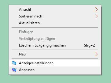

Da komme ich leider nicht hin.

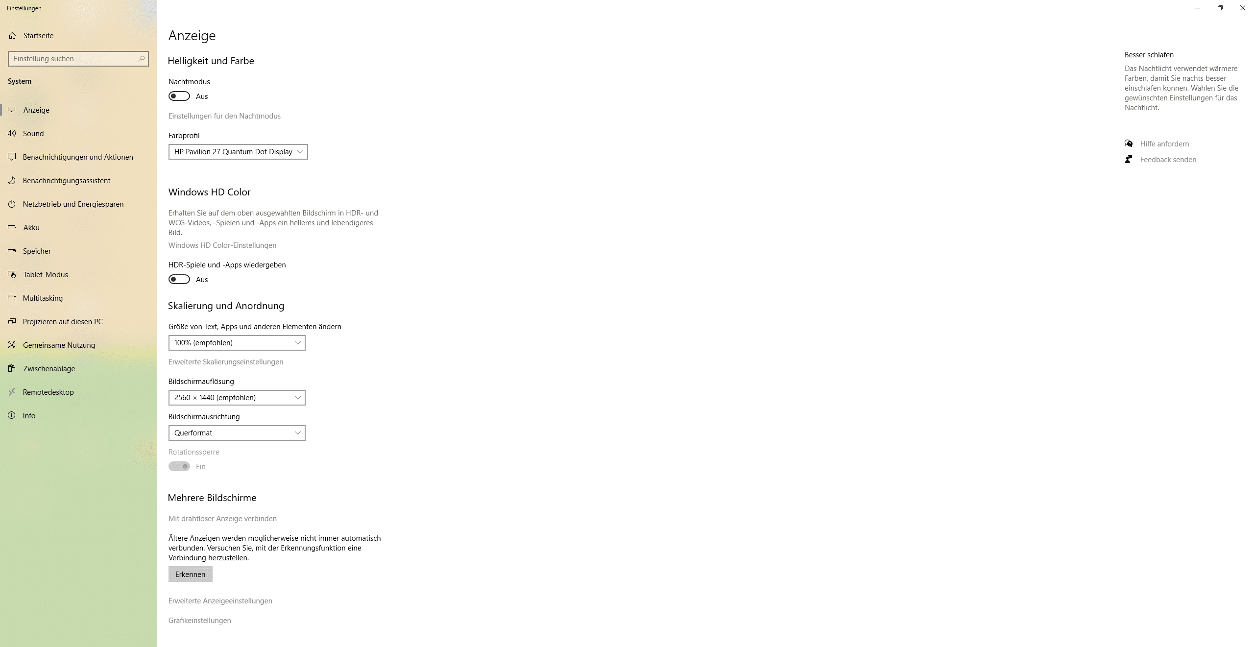

Ich habe keine Grafikeigenschaften, nur Anzeigeeinstellungen.
Danach komme ich hier hin:

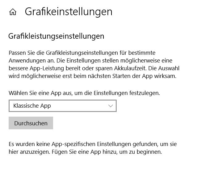

unten habe ich Grafikeinstellungen. Dort kann ich nichts einstellen...
Habe ich vllt. ein anderes Betriebssystem? Ist Windows 10 Home.
