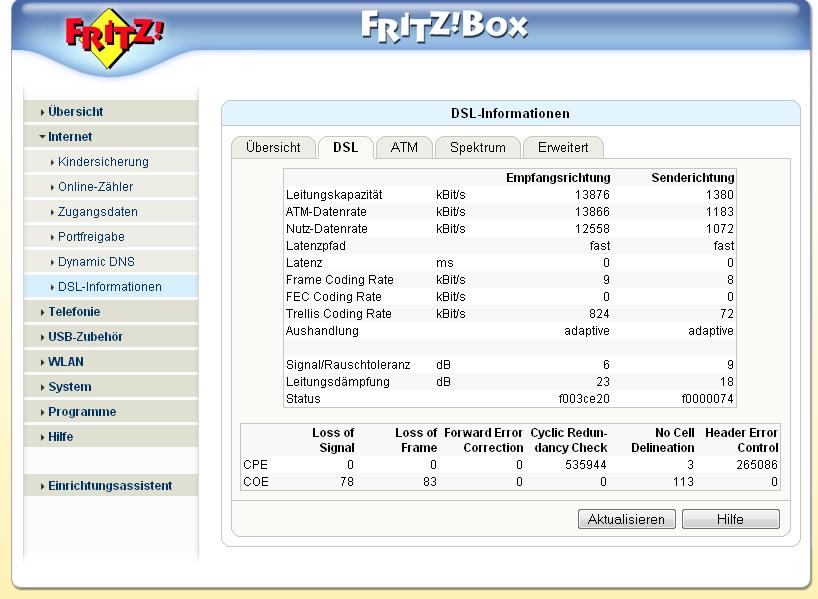

Hi,
Wie genau sind denn die DSL-Geschwindigkeitsmesser im Internet (hier: speedmeter, wieistmeineip, speedtest.net)?
Der Grund meiner Frage liegt darin, dass ich bei den letzten Downloads festgestellt habe, dass mein Internet im Downloadbereich sehr lahm ist. OK! Für den einen oder anderen wären 1600 kbit/sek ein Segen, aber bei mir hängt der etwas schief. Laut FritzBox 7170 und Vertrag (1und1 3 DSL) müßte ich als Nutzdatenrate 12600 kbit/sek haben? Das Witzige ist, dass ich die upload Geschwindigkeit von 1000 kbit/sek immer schaffe.
Des Weiteren kämpfe ich immer wieder mit Verbindungsabbrüchen und zu hohen Dämpfungswerten (nach dem Kundenservice von 1und1). Vielleicht kann mal jemand dies auswerten (siehe Anlage).
Vielen Dank
der Meph

sicher das es 1600kbit sind und nicht 1600kbyte?
1600kbyte*8=12800kbit
