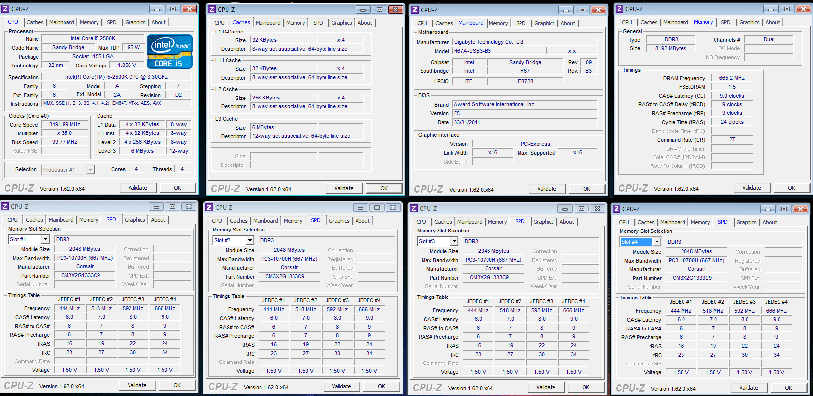

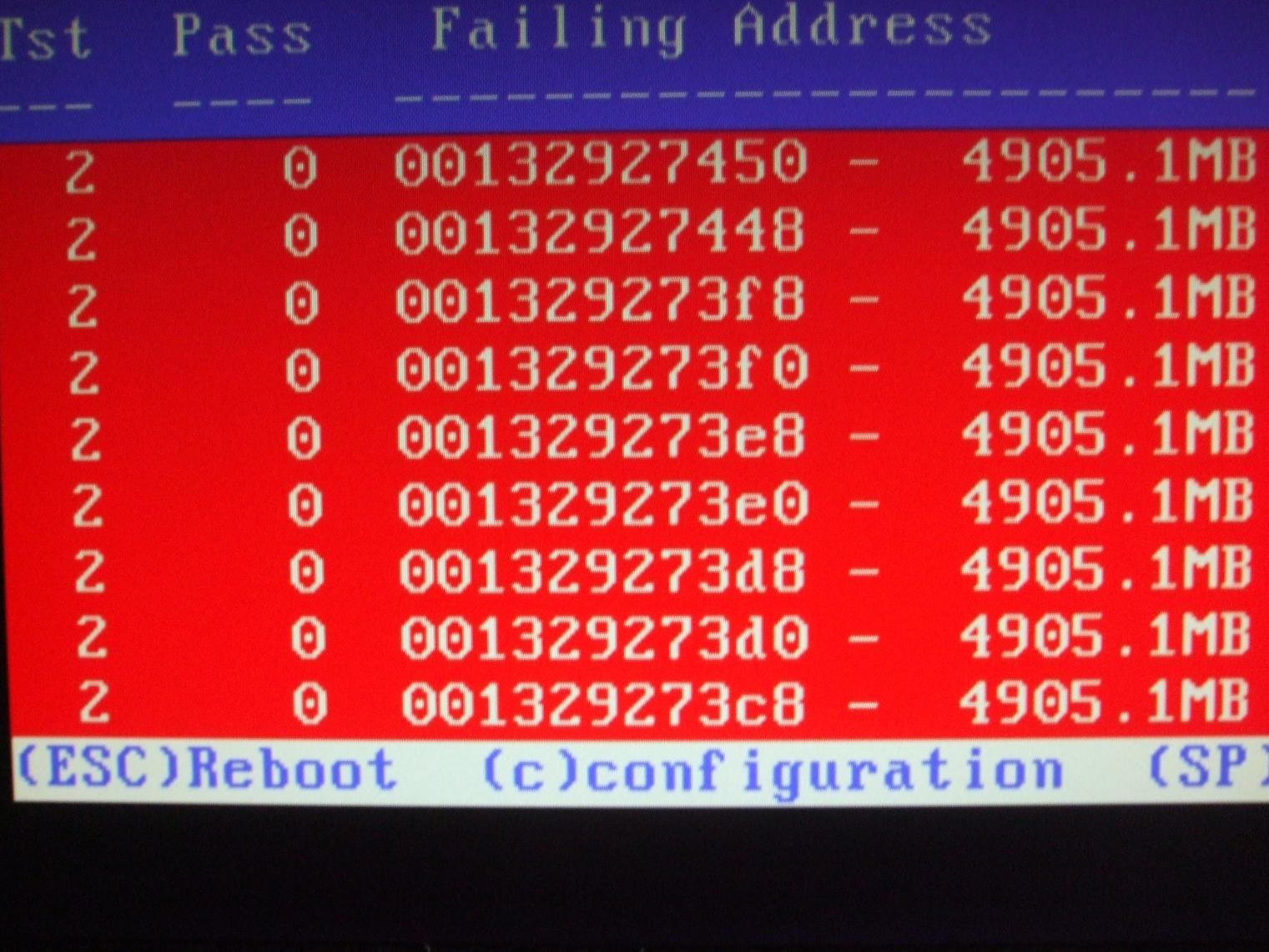

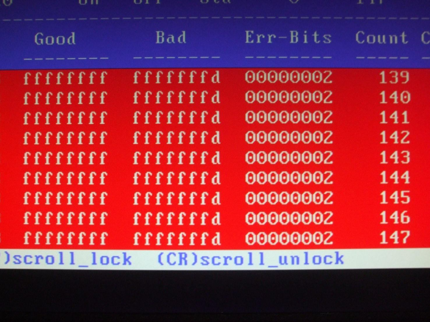

Ich habe selber schon mal gegooglet und es wurde immer wieder der Ram angesprochen, also habe ich gestern den Memtest86+, nachdem er aufgrund unbekannter Fehler 4 mal nach 10 Minuten abgebrochen hat, 11 einhalb Stunden durchlaufen lassen, wobei Fehler aufgetreten sind, die mir mal jemand mal auswerten müsste. Welcher Ram ist kaputt ? oder liegt das an irgendwelchen komischen Spannungseinstellungen(ich habe NICHTS übertaktet)? Im Anhang sind die Fehlercodes abfotografiert und die Informationen von CPU-Z.

Servus,
teste jeden RAM Riegel der verbaut ist einzeln mit memtest.
Dann weißt du welcher Riegel kaputt ist.
Allerdings würde ich den RAM auf jeden Fall in die RMA geben, denn das er kaputt ist weißt du ja bereits.
Das ist auch sehr wahrscheinlich der Grund für die unregelmäßigen Bluescreens.
