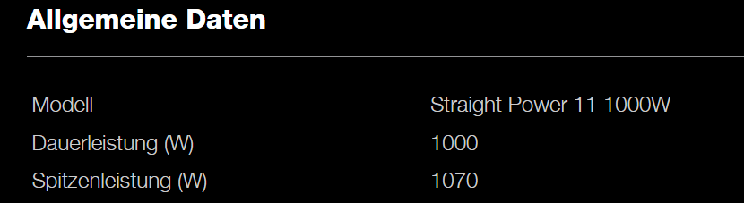

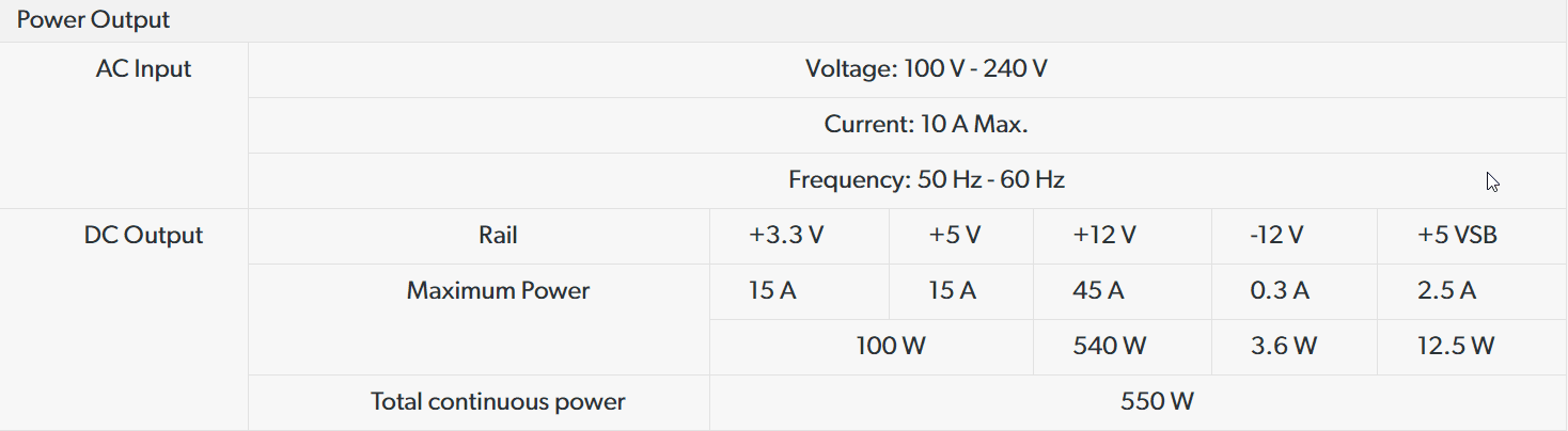

Hier ist entscheidend Total continuous power "Dauerleistung". Was kriegst du raus aus dem Netzteil, die billigen China Böller haben oft 650W Power angegeben, dabei handelt es sich nicht um die Total continuous power. Sondern wenn du alle Spannung Schienen rechnen würdest wäre man hier beim China teil bei 650W wohl als Angabe, was halt falsch ist.
BeQuiet gibt z. B die Lastspitze mit an, ist öfter mal 50W über dem tatsächlichen, also 700W Dauerleistung mit 7xxW Lastspitzen. Alles was drüber geht greift die Sicherung ein und schaltet ab.

bitte dazu mal eine quelle!
"Spitzenleistung"
Unter Eigenschaften auf Technische Daten gehen.
Edit: Das Systempower hat keine Angabe:
Das wird die Sicherung wohl früher eingreifen.
