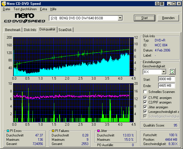

hier auch nochmal ein scan,
mal ne zusammen fassung,
mein benq1640 hatt auf meim jetzigen rechner zu hohe jitter werte(12-13),
aber evtl nur beim lesen,
schließe ich den brenner an mein alten rechner(350mhz)an sind die jitter werte gut(8-9)beim scanen und zwar bei allen dvds egal in welchem rechner gebrannt
mal was zu mein system,evtl hilfts,
hab eimal me auf der 30er platte
die 30 er platte hatt 4 partionen,
dann eine 80 er platte mit 4 partionen
und xp,
Also im Vergleich zu meinem 1640 mit MCC 004 sieht der Scan nicht so toll aus.
Wobei man mit Verbatim auch je nach Charge und Herkunft recht deutliche Unterschiede erkennen kann.
Trotzdem, wenn alle Scans so sind würde ich mal noch ein wenig rumprobieren.
Läuft der Buffer vielleicht öfters leer? Kanns ja auch mal mit aktiviertem Solidburn testen.

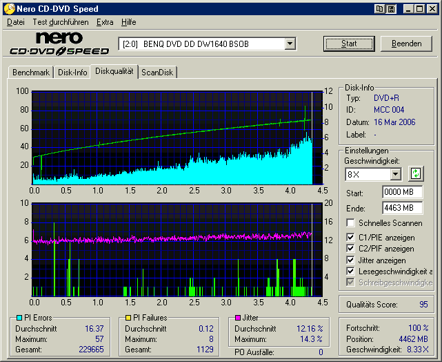

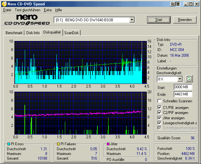

Hast du vielleicht einen Scan vom alten Rechner, also den direkten Vergleich zwischen ein und derselben DVD im alten wie auch im neuen PC gescannt?
hier zwei frische scans einmal vom alten und vom neuen pc,die gleiche dvd,
gebrannt im neuen pc mit 8x,
es ist schon ein ziemlicher unterschied(obwohl man an den pifs erkennt das es um die selbe dvd geht) und man kann sehen wie ein system die scans verfälschen kann,
wen man bedenkt das der benq ja eher zu höheren pifs neigt ist es ein ziemlich guter scan wen ich mich nicht irre

ich wa gerade bei einem bekannten,hab dort mal meinen brenner angeschloßen
und die selbe dvd gescannt,
es auch so gut wie in meinem alten,
dann liegt es also an meinem system,
hilft nun nur noch formatieren oder kann es sogar an der hardware liegen so das es nacher auch nicht geht?

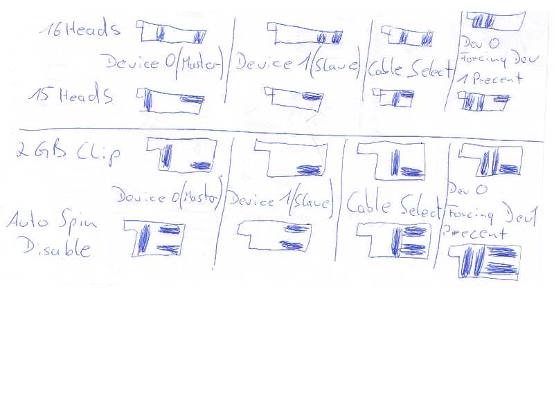

hier ist mal ein bild von meiner kleinen platte der jumper
hab sie auf
16 heads device 0 (master)
müsste aber auch ok sein oder ?
